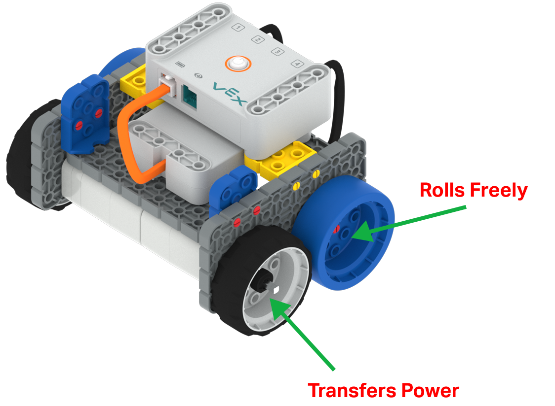

Sơ đồ robot GO Code Base, có các mũi tên ghi chú hai loại bánh xe của robot. Các mảnh Bánh xe màu xám truyền lực để điều khiển robot, trong khi các mảnh Bánh xe màu xanh lăn tự do và không truyền lực.
Dự án Code Base cung cấp một ví dụ rất hay về cách hoạt động của các bánh xe. Lỗ tròn ở giữa của Blue Wheels của dự án cho phép bánh xe lăn tự do. Các lỗ vuông ở giữa của Bánh xe màu xám cho phép động cơ truyền sức mạnh của chúng đến các trục, điều này sẽ buộc Đế mã phải di chuyển.

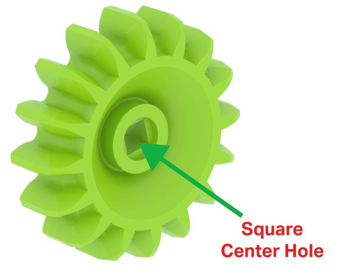

Bánh Răng Xanh có 16 răng và có một lỗ vuông ở giữa.

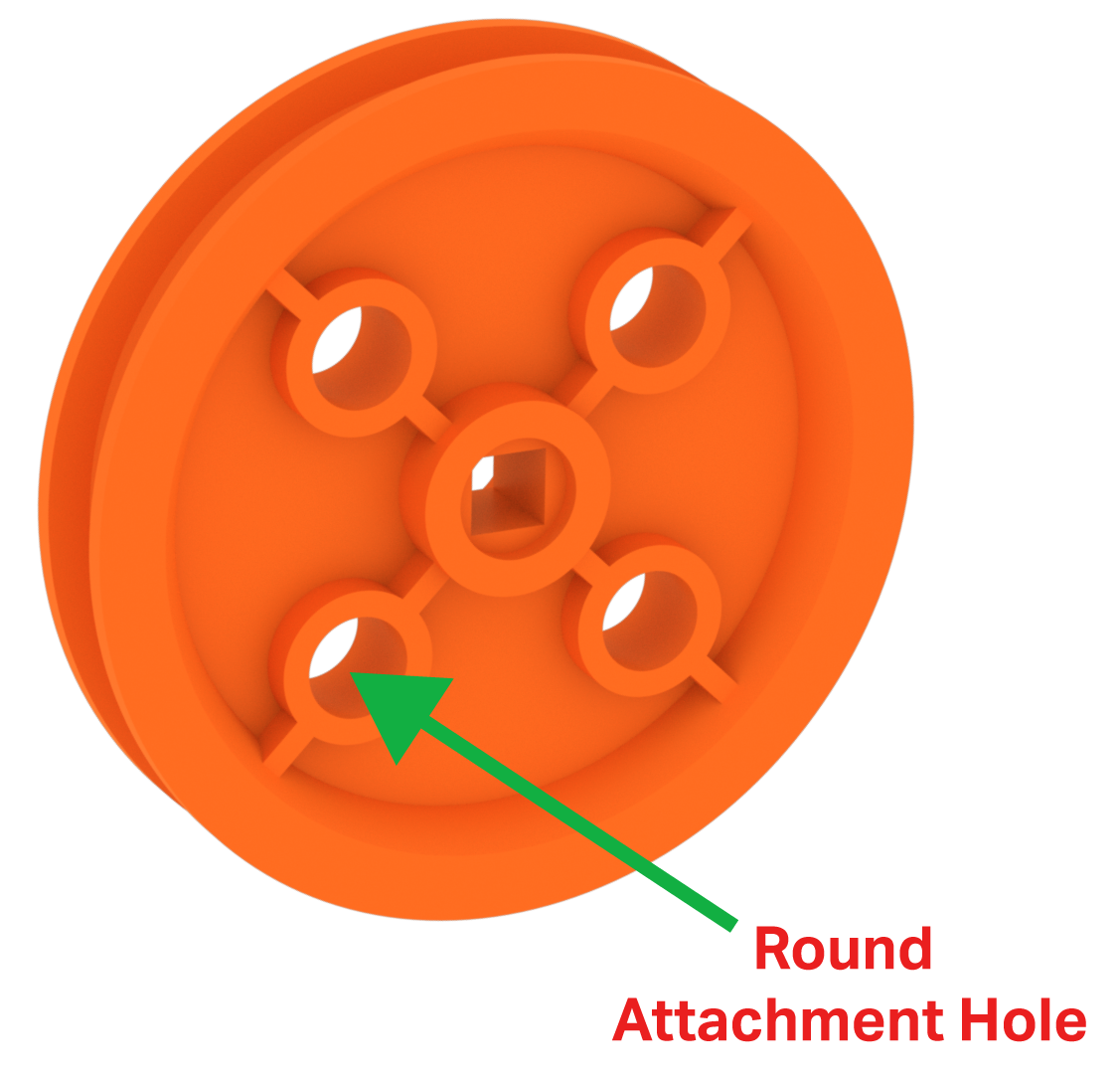

  • Ròng rọc màu cam lớn hơn có bốn lỗ gắn tròn để gắn các bộ phận khác vào ròng rọc.
