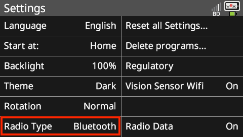

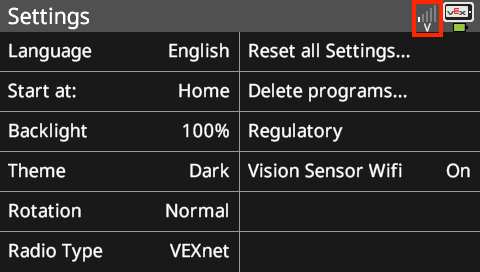

Chọn 'Cài đặt' trên màn hình của Robot Brain V5 để kiểm tra Loại Radio. Loại Radio phải được đặt thành Bluetooth để kết nối thành công.
Sơ đồ kết nối loại radio VEXnet với bộ não VEX V5, minh họa các cổng và thiết lập để tích hợp phù hợp vào các dự án robot.

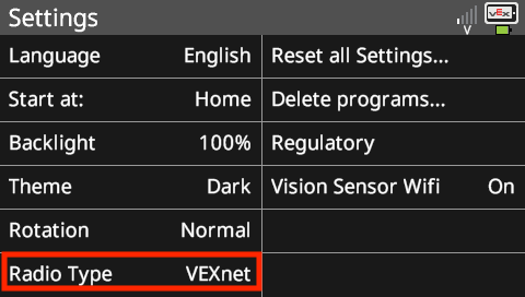

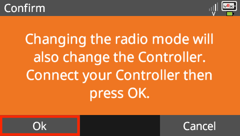

Cửa sổ hộp thoại Cài đặt sẽ mở ra. Tìm Loại Radio ở góc dưới bên trái. Nếu Loại Radio được đặt thành VEXnet, hãy chuyển nó sang Bluetooth bằng cách nhấn vào vùng Loại Radio.
Nút có nhãn 'OK' để xác nhận những thay đổi trong quy trình kết nối VEX V5 Brain, minh họa bước cuối cùng trong quá trình thiết lập.
Một lời nhắc sẽ xuất hiện để xác nhận việc thay đổi Loại Radio. Chọn 'Ok' để xác nhận thay đổi.
Loại radio Bluetooth dành cho hệ thống robot VEX V5, minh họa thiết kế và tính năng kết nối của thiết bị để tích hợp với V5 Brain.
Đảm bảo Loại Radio hiển thị rằng nó hiện đã được kết nối qua Bluetooth.

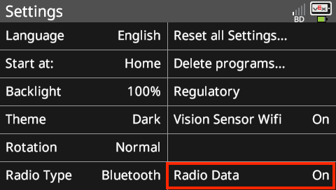

Sơ đồ hiển thị cài đặt Dữ liệu vô tuyến trên VEX V5 Brain, minh họa cách kết nối não với mô-đun vô tuyến để liên lạc.
Đảm bảo Dữ liệu vô tuyến được đặt thành 'Bật'.

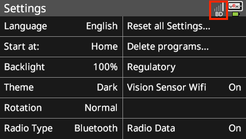

Ảnh chụp màn hình giao diện cài đặt VEX V5 hiển thị các tùy chọn để kết nối với Brain, bao gồm cài đặt mạng và các tính năng quản lý thiết bị.
Kiểm tra biểu tượng kết nối. Sau khi Loại Radio được đặt thành Bluetooth và Dữ liệu Radio được Bật, biểu tượng kết nối sẽ hiển thị 'BD.'
Cửa sổ hộp thoại cài đặt cho V5, hiển thị các tùy chọn để kết nối với Brain, bao gồm cài đặt cấu hình và chỉ báo trạng thái kết nối.
Lưu ý: Nếu Loại Radio được đặt thành VEXnet, biểu tượng kết nối sẽ hiển thị 'V.'

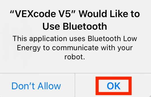

Khi khởi chạy VEXcode V5, bạn có thể nhận được lời nhắc yêu cầu xác minh việc sử dụng Bluetooth. Chọn 'OK.'
Lưu ý: nếu bạn không nhận được lời nhắc cho phép Bluetooth, vui lòng kiểm tra cài đặt Bluetooth trên thiết bị của bạn để đảm bảo nó được bật.

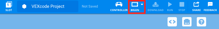

Biểu tượng thể hiện kết nối với VEX V5 Brain, minh họa quá trình liên kết các thiết bị để lập trình và điều khiển.

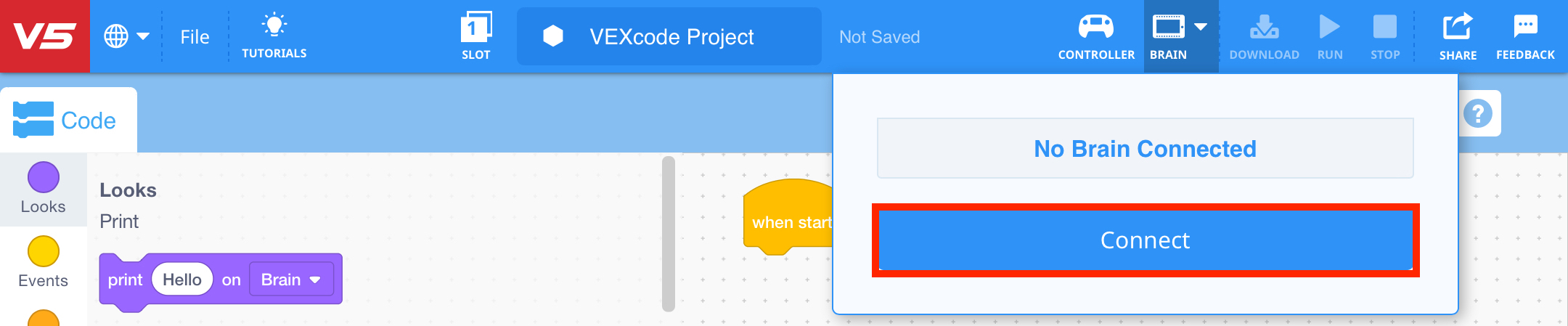

Chọn biểu tượng 'Bộ não' trên Thanh công cụ.

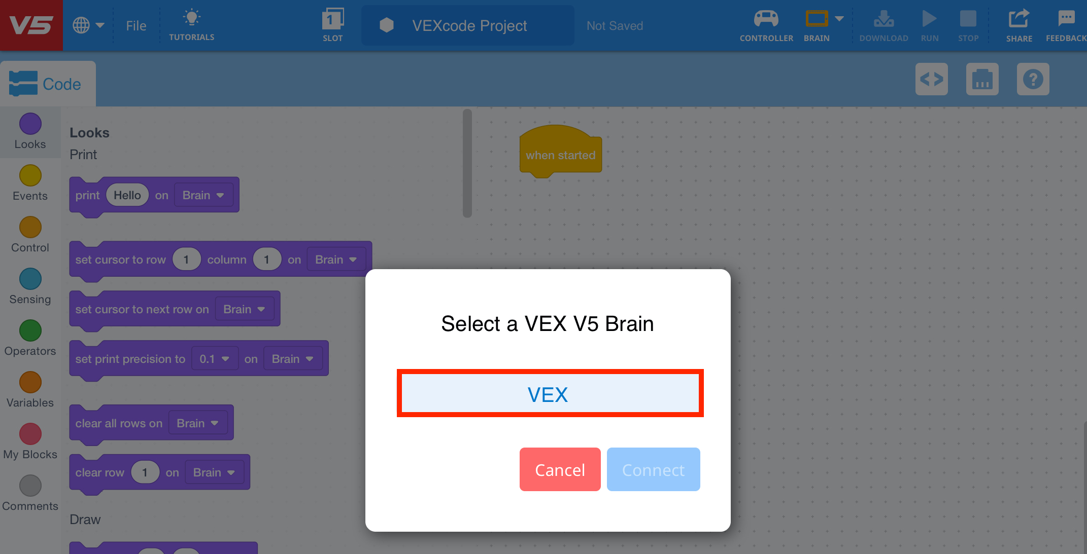

Sơ đồ minh họa cách kết nối VEX V5 Brain với nhiều thành phần khác nhau, bao gồm động cơ và cảm biến, với các kết nối được gắn nhãn để hiểu rõ hơn về bối cảnh robot V5.

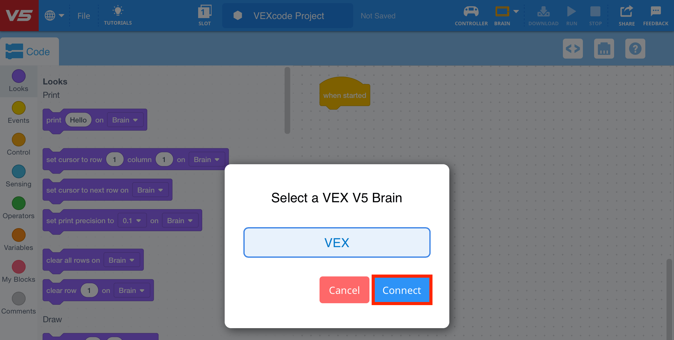

Một danh sách các Bộ não Robot V5 hiện có sẽ xuất hiện. Chọn tên của Brain bạn muốn kết nối.
Sơ đồ minh họa cách kết nối với VEX V5 Brain, có các cổng được gắn nhãn và các kết nối cho cảm biến và động cơ.
Khi Bộ não được chọn, hãy chọn 'Kết nối.'

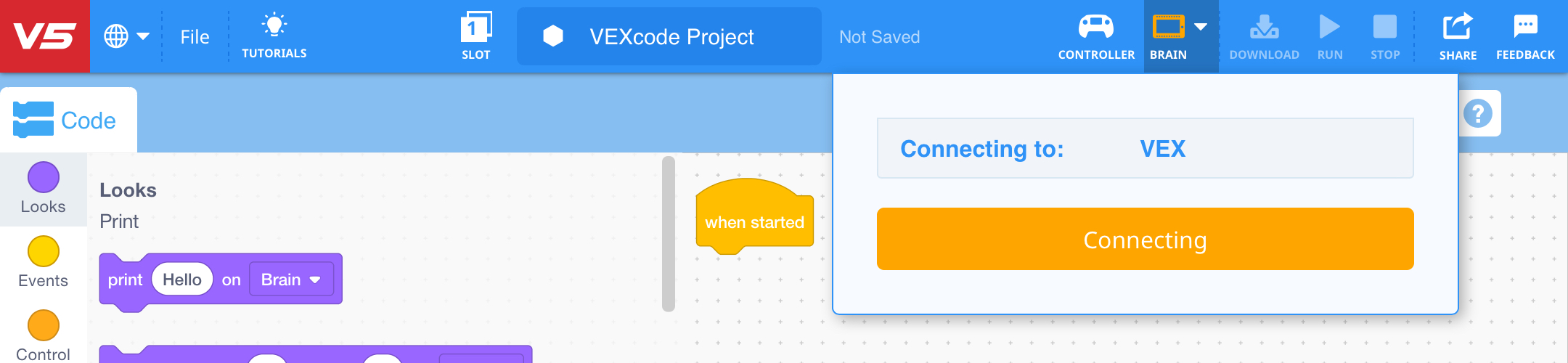

Biểu tượng Brain sẽ chuyển sang màu cam và thông báo 'Đang kết nối với:' sẽ xuất hiện khi Brain đang kết nối.

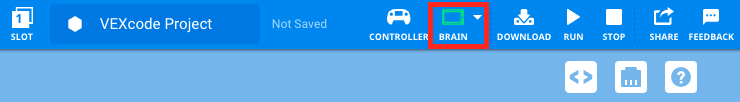

Khi Brain được kết nối, biểu tượng sẽ chuyển sang màu xanh lục.
Hình minh họa về bộ não robot màu xanh lá cây, tượng trưng cho khả năng kết nối và chức năng, liên quan đến mô tả danh mục V5 và phần về kết nối với não.
Thông báo trong cửa sổ sẽ có nội dung 'Đã kết nối với:' và liệt kê tên của V5 Brain được kết nối với thiết bị.
