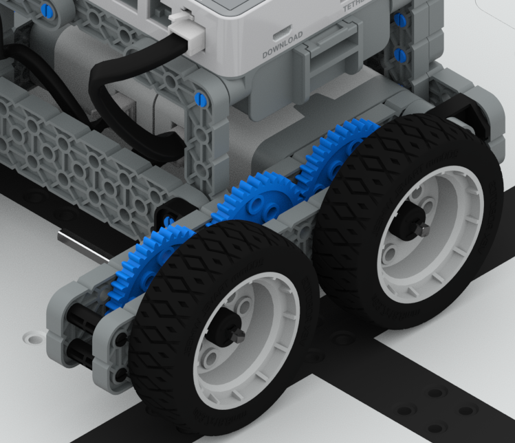

Xin lưu ý khi sử dụng các bánh răng trong hệ thống truyền động, điều quan trọng là phải có số lẻ bánh răng giữa các bánh xe. Điều này là do khi một bánh răng truyền động cho bánh răng khác, chúng sẽ quay theo hướng ngược nhau. Số lượng bánh răng chẵn giữa các bánh xe sẽ khiến hai bánh xe quay ngược nhau, như thể hiện trong hình ảnh động này.

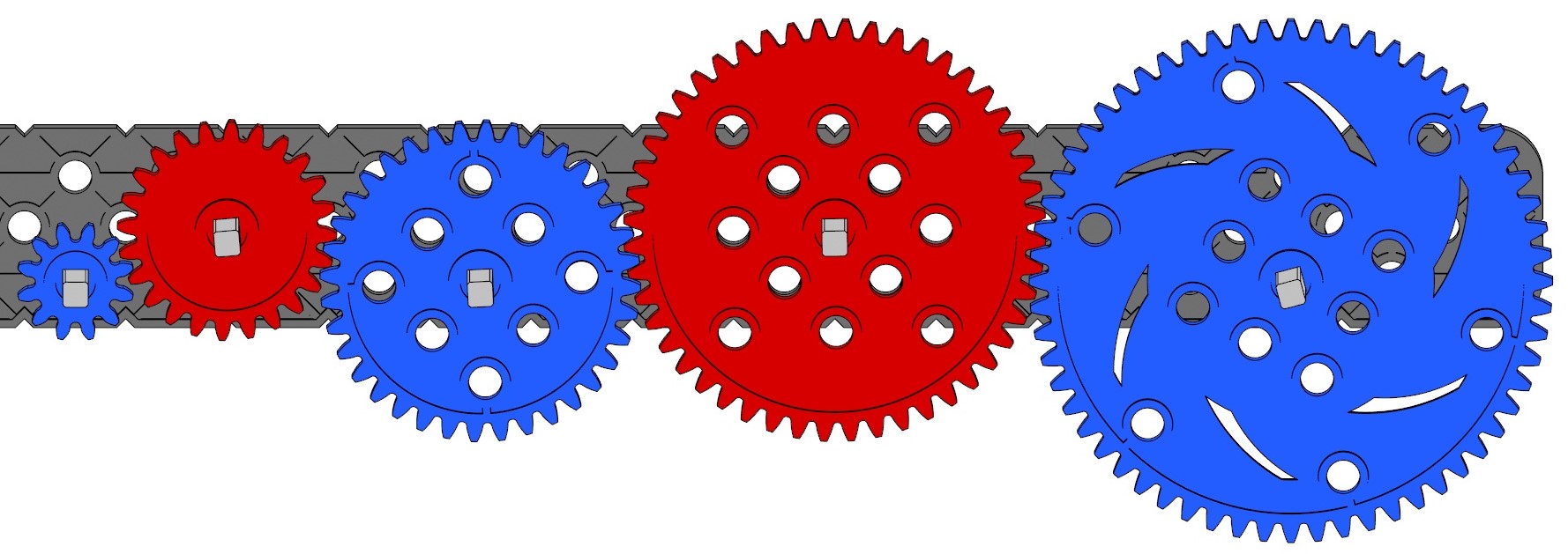

Sơ đồ một loạt các Bánh răng được kết nối, trong đó mỗi bánh răng có một kích thước được sử dụng theo thứ tự liên tiếp. Số răng của bánh răng là 12, 24, 36, 48 và sau đó là 60.
Trộn bánh răng 12/36/60 "Chính" với bánh răng "Phụ" 24/48
Bánh răng: Bánh răng là một trong những bánh răng đáng tin cậy nhất trong ba lựa chọn linh kiện. Khi bánh răng đầu vào quay, bánh răng đầu ra cũng sẽ quay, trừ khi khoảng cách giữa các điểm đỡ trục bánh răng quá lớn. Điều này có thể khiến các trục uốn cong đủ để hai răng của bánh răng tách rời nhau. Tuy nhiên, cũng có một số nhược điểm tiềm ẩn:
  • Các bánh răng phải được bố trí ở những khoảng cách cố định với nhau sao cho răng của bánh răng này ăn khớp với răng của bánh răng tiếp theo.
  • Các bánh răng cần phải thẳng hàng với nhau. (Ngoại lệ cần lưu ý: trộn các bánh răng 12/36/50 "Chính" với các bánh răng 24/48 "Phụ". Các bánh răng thứ cấp cần được bù bằng nửa bước hoặc cần sử dụng thêm lỗ ở giữa trong Dầm 1x có chiều dài chẵn).
  • Như đã đề cập trước đó, số bánh răng lẻ trên một đường thẳng sẽ có bánh răng đầu vào và đầu ra quay cùng hướng, và số chẵn sẽ có bánh răng đầu vào/đầu ra quay ngược chiều nhau.
Lưu ý đặc biệt: Khi sử dụng tỷ số truyền, chỉ cần xem xét kích thước bánh răng đầu vào và kích thước bánh răng đầu ra cuối cùng. Bất kỳ bánh răng nào ở giữa hai bánh răng đó chỉ truyền chuyển động và kích thước của chúng không ảnh hưởng đến tỷ số truyền.

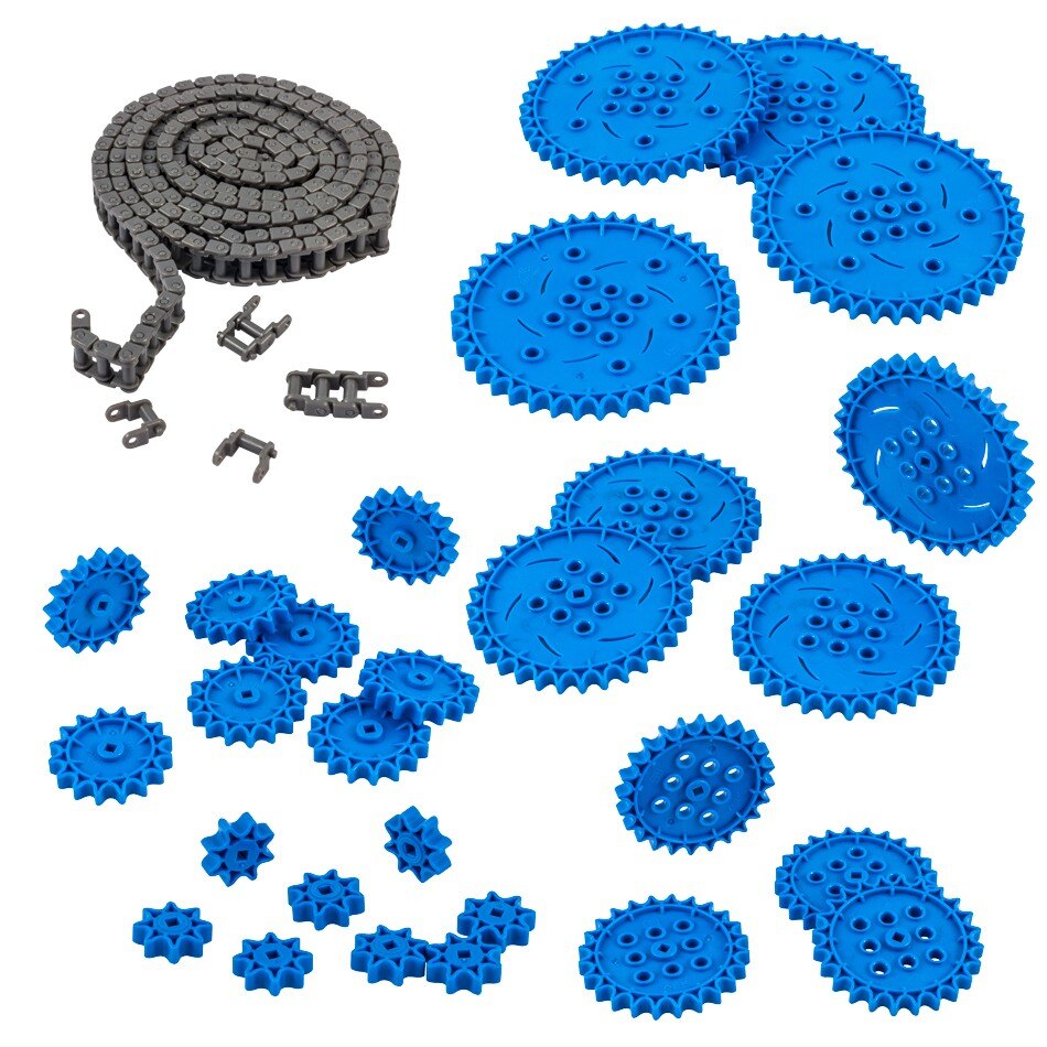

Nhông: Nhông cũng là một lựa chọn tốt. Trục của chúng có thể được tách ra ở bất kỳ số khoảng cách bước khác nhau nào vì xích được lắp ráp từ các liên kết gắn chặt riêng lẻ có thể được ghép lại với nhau theo độ dài tùy chỉnh. Bánh xích dẫn động phải có ít nhất 120o dây xích quấn quanh nó nếu không dây xích có thể bỏ qua các răng trên Bánh xích. Nhông xích cũng có thể được kết nối với nhau bằng Tank Tread. Sprocket đầu vào và Sprocket đầu ra sẽ luôn quay theo cùng một hướng, như được hiển thị trong hình ảnh động này.

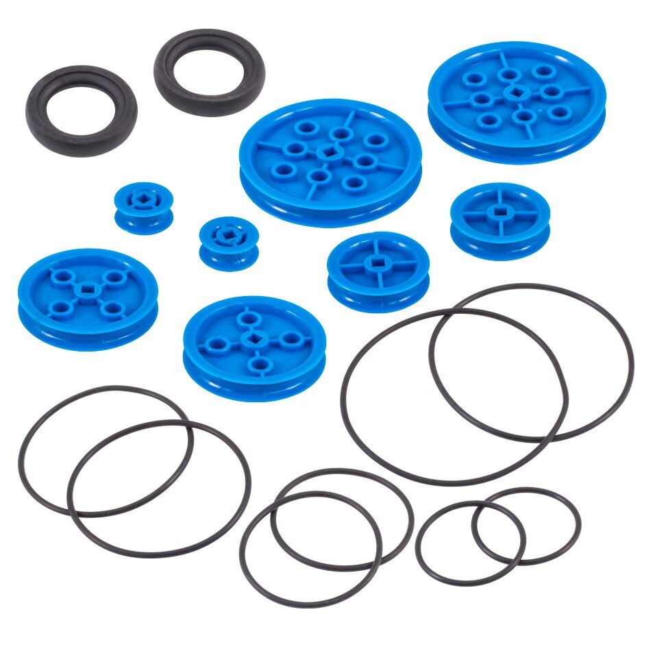

Ròng rọc: Ròng rọc dành cho tải nhẹ. Chúng bị giới hạn bởi khoảng cách mà chúng có thể được phân tách bằng chiều dài của Thắt lưng cao su có sẵn (30mm. 40mm. 50mm. 60mm). Các đai cao su của hệ thống ròng rọc trơn tru. Dây đai sẽ bị trượt nếu tải trọng mà hệ thống đang cố gắng di chuyển quá lớn. Giống như bánh răng, ròng rọc đầu vào và ròng rọc đầu ra thường quay theo cùng một hướng. Như được thể hiện trong hình ảnh động này, nếu dây đai ròng rọc bị bắt chéo theo hình chữ X thì chúng sẽ quay theo hướng ngược nhau. (Lưu ý: có thể bắt chéo dây đai cao su để đảo ngược hướng ròng rọc đầu ra.)
