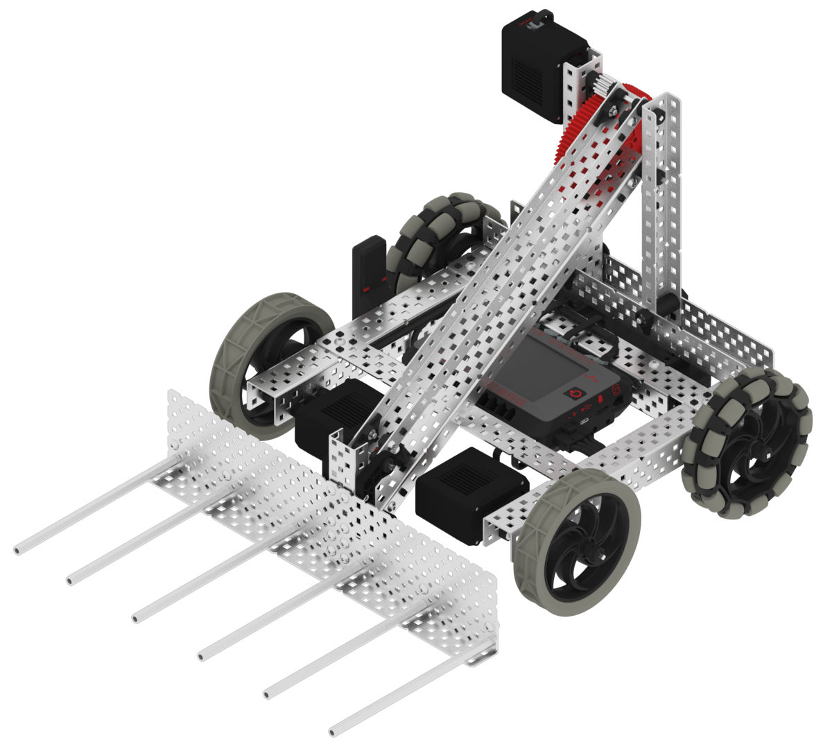

Cày
Cày thụ động
Hình ảnh cho thấy hệ thống truyền động V5 với cấu trúc lưỡi cày thụ động được gắn kèm đang đẩy các quân cờ trên sân.
Máy cày có lẽ là thiết kế đơn giản và nhanh nhất trong số tất cả các máy thao tác. Máy cày thường được gắn vào hệ thống truyền động và chức năng của chúng thường là đẩy các phần trò chơi xung quanh và/hoặc giữ cho robot không di chuyển lên các phần trò chơi và trở nên bất động.
Một số bộ phận có thể được sử dụng để lắp ráp máy cày bao gồm kết cấu kim loại và Tấm Polycarbonate. Các điểm dừng cũng thường được sử dụng để kéo dài ra khỏi máy cày để giúp chỉ đạo các phần trò chơi.

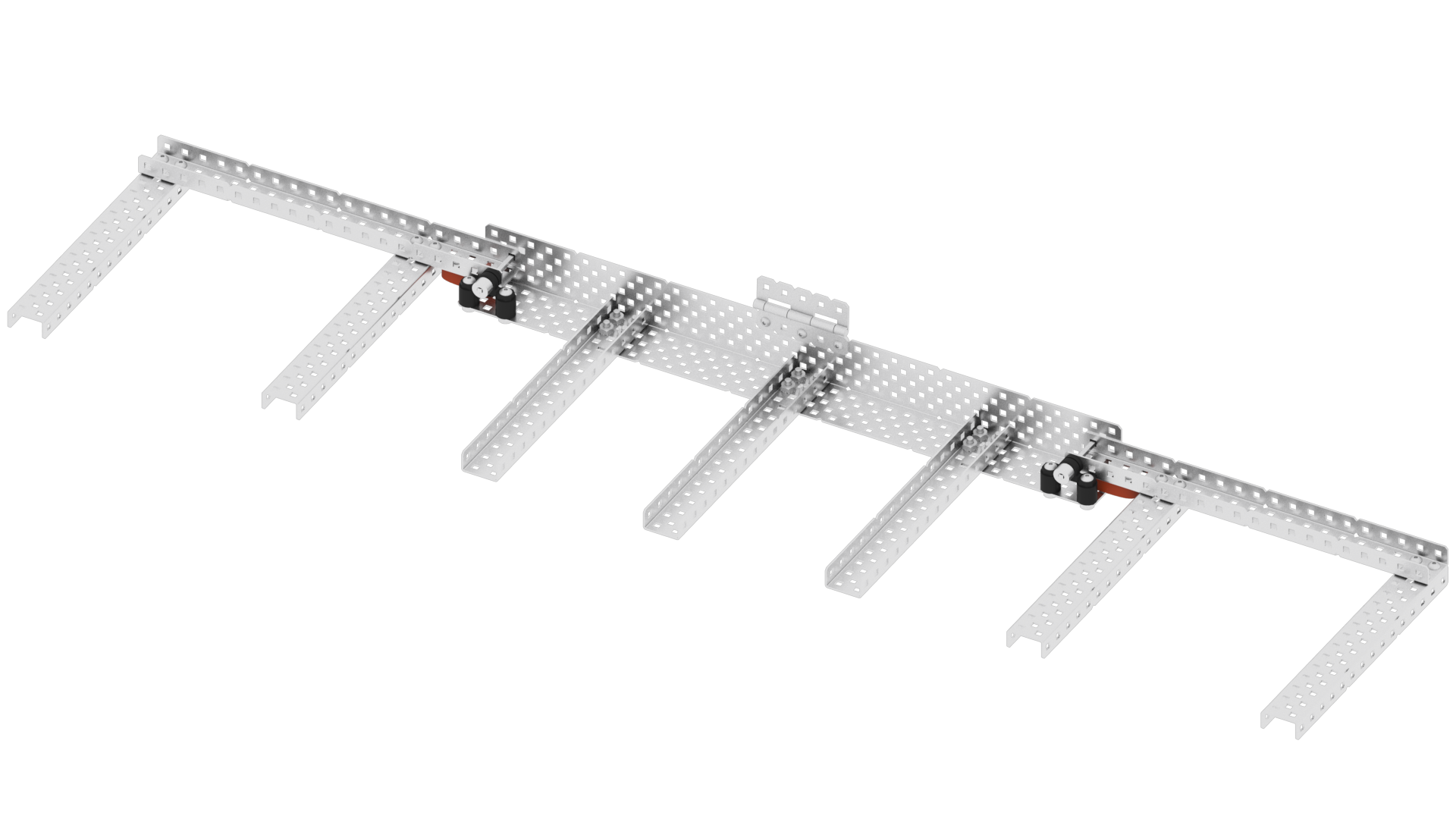

Nĩa và Muỗng (các loại càng thụ động)
Nĩa và muỗng thường được gắn vào một cánh tay và thường được thiết kế để trượt bên dưới các quân cờ để nhặt chúng lên. Nĩa và muỗng có thể được lắp ráp nhanh chóng và dễ dàng. Mặc dù chúng có thể phức tạp, chẳng hạn như một bộ lắp ráp có thể được lắp vào một mảnh trò chơi Chiếc nhẫn và có cơ chế nhặt và nhả thủ công hoặc một Tấm Polycarbonate tùy chỉnh được tạo hình để nhặt và thả một mảnh trò chơi Hình nón.
Kim loại kết cấu, Tấm Polycarbonate và Giá đỡ thường được sử dụng để lắp ráp nĩa và muỗng.

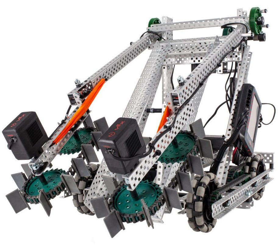

Lấy mẫu bằng cách sử dụng đĩa. Lấy mẫu bằng cách sử dụng các giá đỡ
Robot V5 với một cái gầu xúc được làm từ các mảnh ghép gắn vào đầu cánh tay robot. Robot V5 với một cái gầu xúc được làm từ các mảnh ghép gắn vào đầu cánh tay robot.

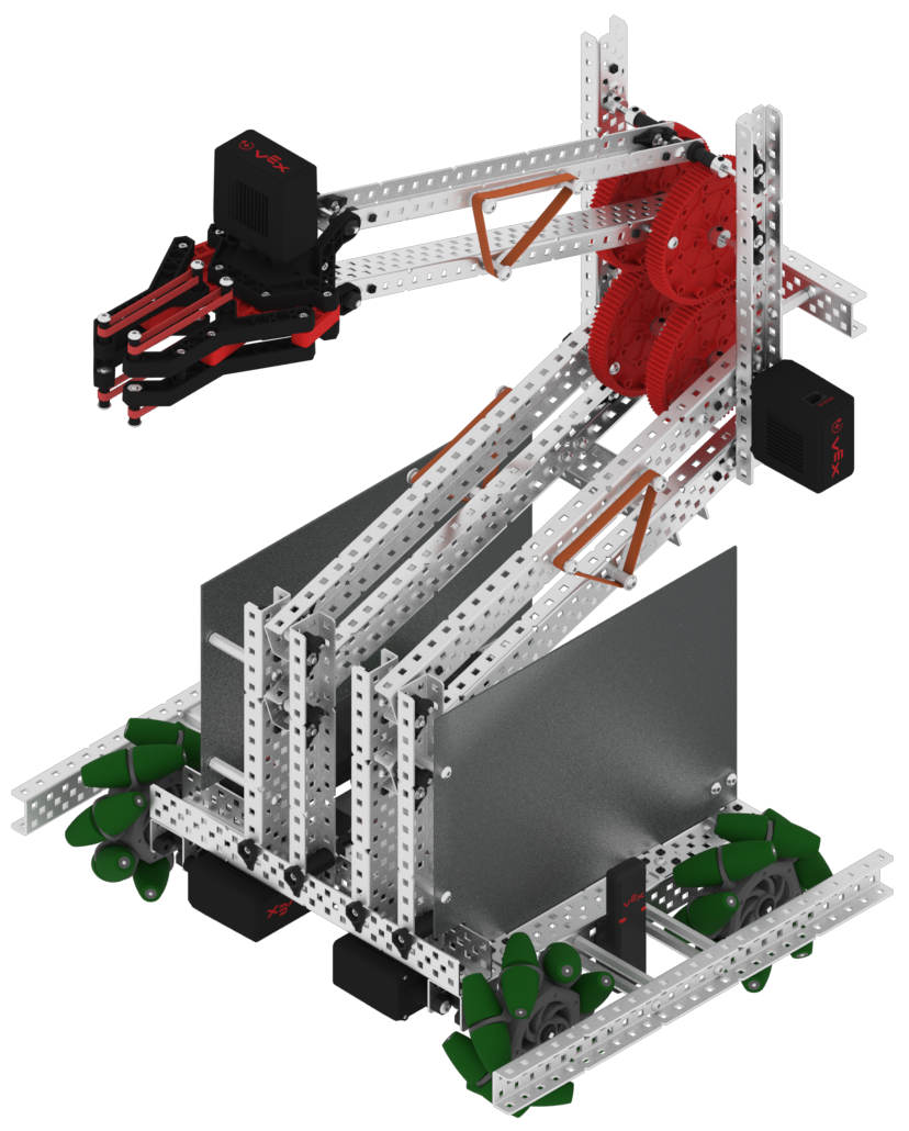

Khiên chắn
Mẫu khiên quân cờ
Robot V5 với các mảnh chắn được gắn vào hai bên cánh tay robot để bảo vệ các bộ phận cơ khí khỏi các quân cờ trong trò chơi.
Thông thường các trò chơi sẽ có quy định giới hạn số lượng mảnh trò chơi mà robot có thể sở hữu. Trong trường hợp này, nếu một phần trò chơi rơi vào robot, nó có thể hạn chế khả năng chơi của nó. Ngay cả khi không có quy tắc sở hữu, nếu một mảnh trò chơi rơi vào robot và dưới cánh tay thì đó có thể là một vấn đề.  Khiên được thiết kế để giữ cho robot không bị dính các mảnh trò chơi.
Có nhiều lựa chọn về các bộ phận/vật liệu có thể được sử dụng để lắp ráp tấm chắn cho robot. Một số tùy chọn cứng nhắc bao gồm Thanh kim loại, Tấm kim loại và Tấm Polycarbonate. Một số tùy chọn linh hoạt bao gồm dây cao su, ống cao su, dây buộc zip, Thảm chống trượt, ONE-WRAP® nhãn hiệu VELCRO® và các quy tắc của Cuộc thi Robotics VEX hiện cho phép dây nylon bện 1/8” (hoặc hệ mét tương đương tại địa phương).
