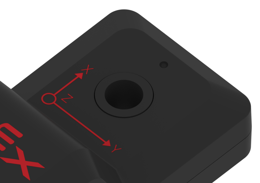

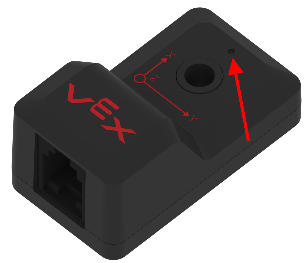

Vỏ của cảm biến này có một lỗ lắp duy nhất cho phép dễ dàng gắn nó vào cấu trúc của robot. Ngoài ra, phía trước lỗ lắp có một vết lõm nhỏ đánh dấu điểm tham chiếu của cảm biến. Ở dưới cùng của vỏ có một cái trùm tròn có kích thước phù hợp để nhét vào một lỗ vuông của một miếng kim loại kết cấu. Điều này sẽ giữ cho cảm biến được cố định vào điểm gắn của nó. Phía sau vỏ cảm biến là Cổng thông minh V5.
Điểm tham chiếu của cảm biến Phần nhô ra hình tròn ở đáy vỏ
Hình ảnh góc nhìn nghiêng của cảm biến quán tính V5 với điểm tham chiếu nhỏ của cảm biến được làm nổi bật. Mặt sau của cảm biến quán tính V5 với một lỗ ren dành cho vít VEX #8-32 được hiển thị và phần nhô ra hình tròn được đánh dấu.

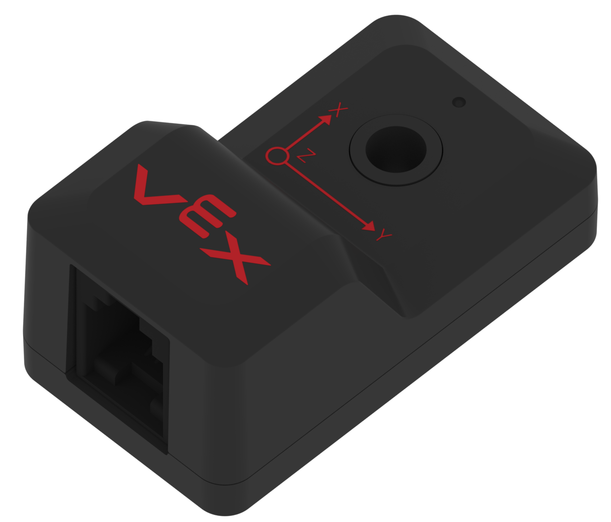

Có một sơ đồ trên vỏ bên cạnh lỗ lắp cho biết hướng của trục cho Cảm biến quán tính.

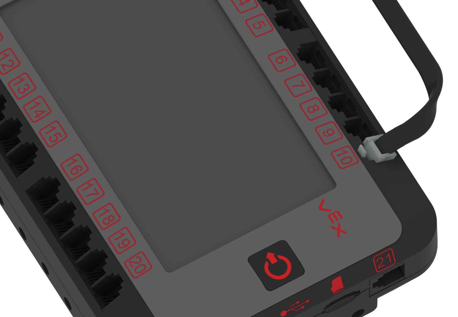

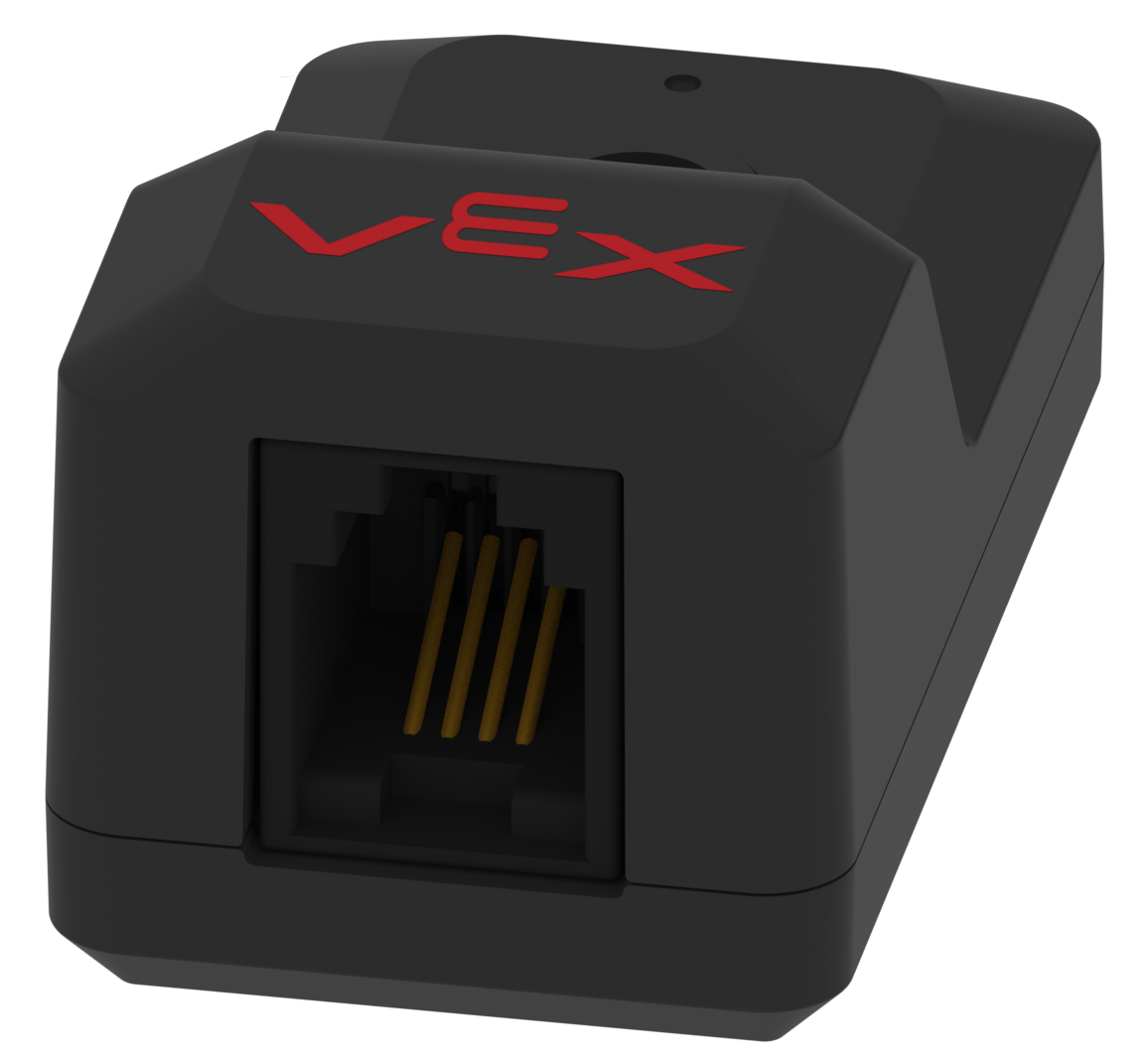

Để cảm biến Quán tính hoạt động với V5 Brain, Cổng thông minh V5 của cảm biến và Cổng thông minh của V5 Brain cần được kết nối với Cáp thông minh V5. Cảm biến quán tính sẽ hoạt động với bất kỳ cổng nào trong số 21 cổng thông minh trên não. Khi kết nối Cáp thông minh V5 với các cổng, hãy đảm bảo đầu nối của cáp được cắm hoàn toàn vào cổng và mấu khóa của đầu nối được cắm hoàn toàn.
Cảm biến quán tính V5 Cổng thông minh cảm biến quán tính Cổng thông minh V5 Brain
Hình ảnh góc nhìn nghiêng của cảm biến quán tính V5. Từ góc nhìn này, có thể thấy sơ đồ in chỉ hướng của cảm biến quán tính. Hình ảnh mặt bên của cảm biến quán tính V5 với cổng Smart Port được hiển thị. Hình ảnh hiển thị V5 Brain với một Cáp Thông Minh được kết nối với một trong các Cổng Thông Minh của nó. Cáp thông minh có thể được sử dụng để kết nối các cảm biến và các thiết bị khác với bộ xử lý trung tâm (Brain).

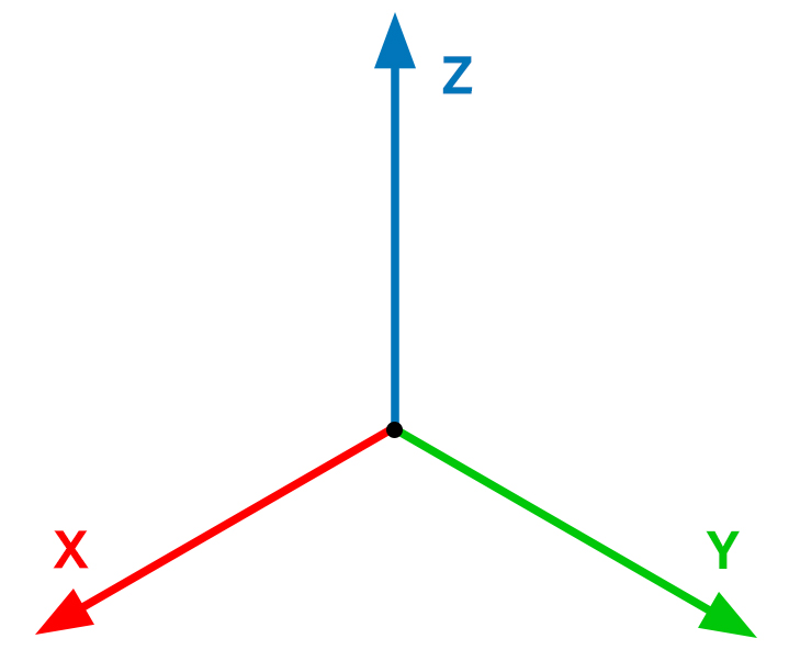

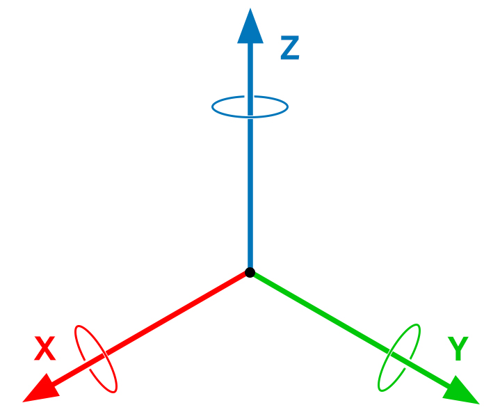

Trục được dán nhãn trên cảm biến quán tính 3 trục 3 Trục quay
Ảnh cận cảnh cảm biến quán tính V5 với sơ đồ in sẵn chỉ rõ hướng của cảm biến quán tính. Sơ đồ này có hai mũi tên vuông góc biểu thị trục X và trục Y, và một vòng tròn biểu thị trục Z, hướng thẳng lên trên. Sơ đồ thể hiện các trục X, Y và Z vuông góc với nhau theo phối cảnh đẳng cự. Sơ đồ thể hiện các trục X, Y và Z vuông góc với nhau theo phối cảnh đẳng cự. Mỗi trục đều có một mũi tên tròn bao quanh, cho thấy chúng biểu thị phép quay 3 chiều.

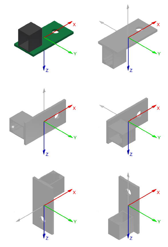

Cảm biến quán tính luôn điều chỉnh hướng của nó khi hiệu chỉnh để phép đo quay giống nhau. Điều này cho phép đặt cảm biến ở bất kỳ vị trí nào trong số 6 vị trí lắp có thể.
Sáu vị trí lắp có thể cho Cảm biến quán tính
Sáu hướng lắp đặt khác nhau cho cảm biến quán tính được hiển thị để chỉ ra rằng hướng ban đầu của nó không quan trọng.

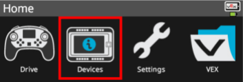

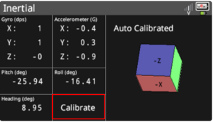

Đọc các giá trị cảm biến quán tính: Sẽ rất hữu ích khi sử dụng màn hình Thông tin thiết bị trên V5 Brain để xem các giá trị mà Cảm biến quán tính đang trả về. Điều này có thể được thực hiện với cảm biến được kết nối với Bộ não bằng cách:
Màn hình Brain được hiển thị trong menu Trang chủ với tùy chọn Thiết bị được tô sáng.
Tháo Bộ bảo vệ màn hình từ tính V5 Brain, bật Brain và chạm vào Biểu tượng thiết bị.
Màn hình Brain được hiển thị trong menu Thông tin thiết bị có danh sách tất cả các Cổng thông minh của Brain và các thiết bị được kết nối. Biểu tượng Cảm biến quán tính trong menu Thông tin thiết bị được tô sáng để cho biết các mục có thể được chọn để mở menu thông tin của chúng.
Chạm vào biểu tượng Cảm biến quán tính trên màn hình Thông tin thiết bị.
Màn hình não được hiển thị trong menu Cảm biến quán tính liệt kê dữ liệu của cảm biến. Menu báo cáo dữ liệu về giá trị con quay hồi chuyển của cảm biến cho mỗi trục, giá trị gia tốc kế cho mỗi trục, độ cao tính bằng độ, độ lăn tính bằng độ và hướng tính bằng độ. Menu cũng có sơ đồ trực quan hóa hướng của cảm biến và trạng thái hiệu chuẩn của cảm biến. Ngoài ra còn có nút Hiệu chỉnh được đánh dấu nổi bật.
Chạm vào khung Calibrate trên màn hình Quán tính.
Di chuyển Cảm biến quán tính tiến và lùi, từ bên này sang bên kia, lên và xuống và xoay nó theo các hướng khác nhau. Điều này sẽ thay đổi các giá trị trên màn hình và xoay khối 3-D.

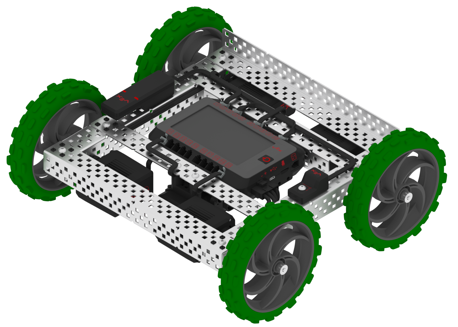

Robot V5 Tumble được chế tạo với khung gầm mỏng và bốn bánh xe, cho phép nó di chuyển cả ở tư thế thẳng đứng và lộn ngược.
Robot Tumble: Một hoạt động thú vị khác trong lớp là cho học sinh lắp ráp Robot Tumble. Robot Tumble được thiết kế để có thể lái lộn ngược cũng như hướng lên trên. Yêu cầu học sinh viết chương trình người dùng sử dụng Cảm biến quán tính để điều hướng một đường dẫn. Sau đó, yêu cầu họ điều tra hành vi của robot thay đổi như thế nào khi nó lái xe lộn ngược.
