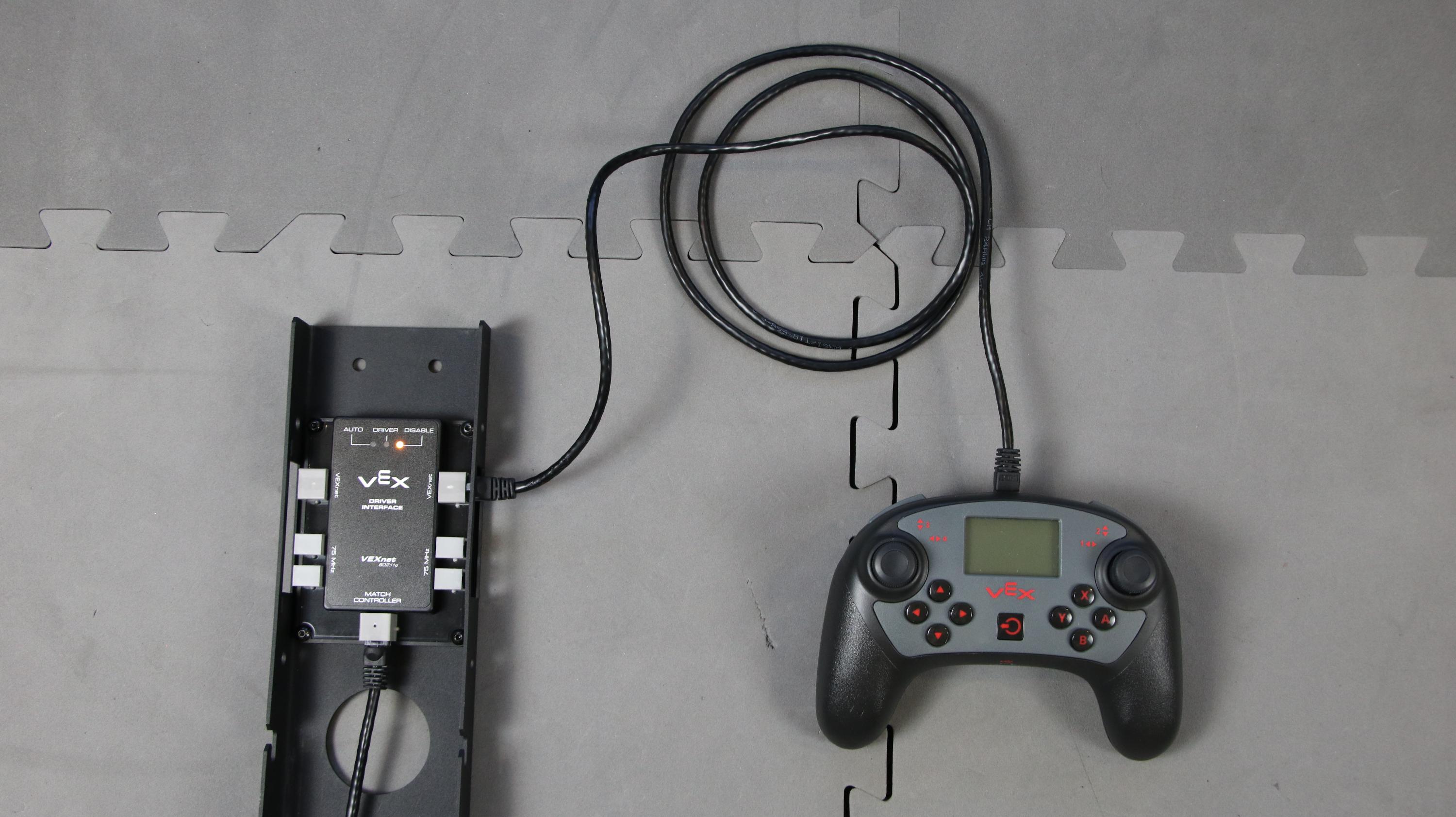

Kết nối bộ điều khiển với Hệ thống điều khiển hiện trường
Sơ đồ robot thi đấu V5 giới thiệu nhiều thành phần và tính năng khác nhau, bao gồm động cơ, cảm biến và các thành phần cấu trúc, minh họa thiết kế và chức năng của robot thi đấu.
Một robot thi đấu được thiết kế cho công ty V5 robotics, giới thiệu cấu trúc và các thành phần của nó, bao gồm bánh xe, cảm biến và hệ thống điều khiển, được đặt trên nền trung tính để làm nổi bật các tính năng của nó.
Cắm dây Ethernet từ Hệ thống điều khiển hiện trường vào Bộ điều khiển V5.
Đảm bảo bộ điều khiển và bộ não đều được tắt khi cắm điện.
LƯU Ý: Dây Ethernet phải được gắn sẵn vào Bộ điều khiển Trận đấu. Nếu không, hãy nhờ một trong những nhân viên cuộc thi giúp đỡ.

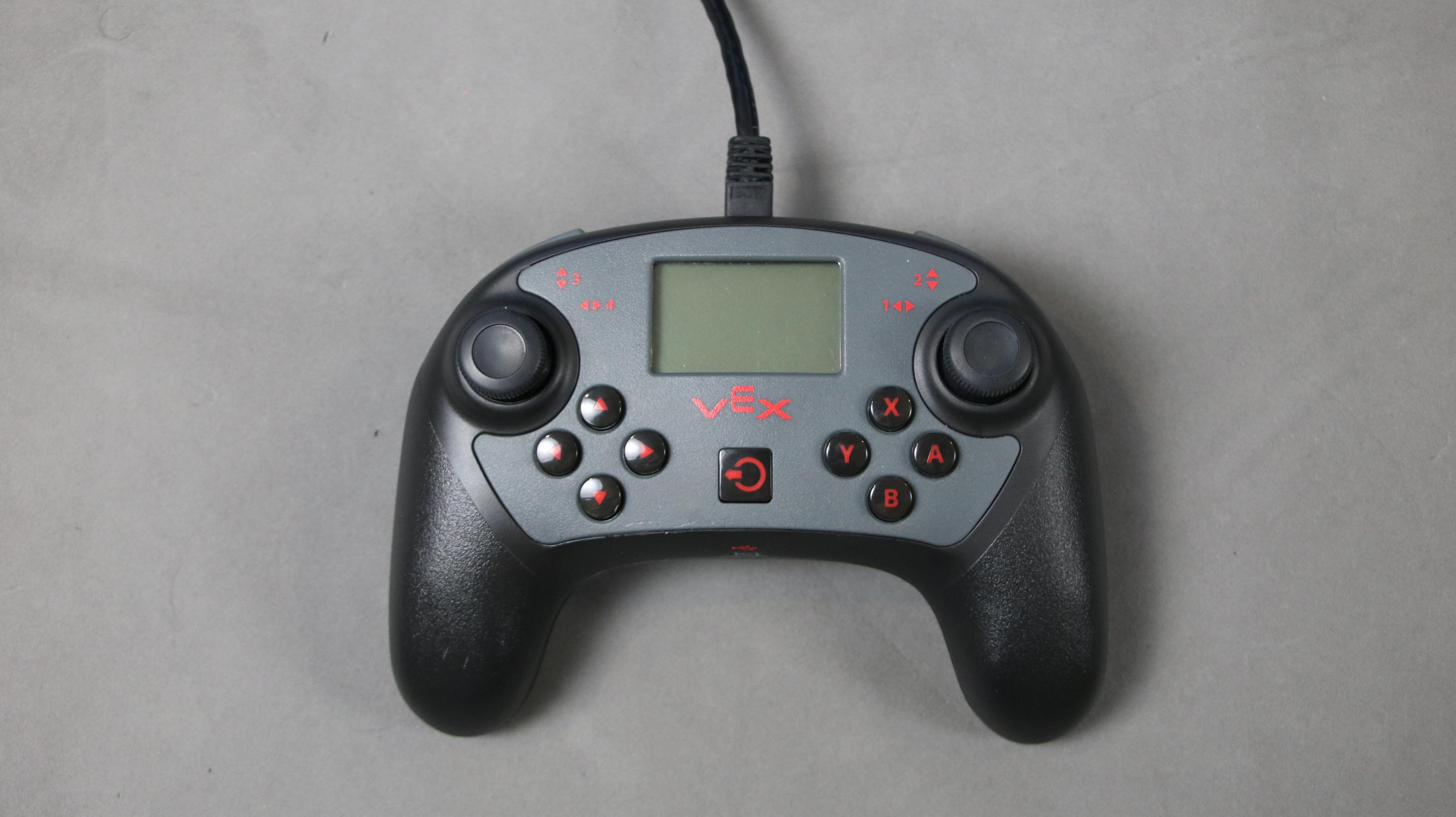

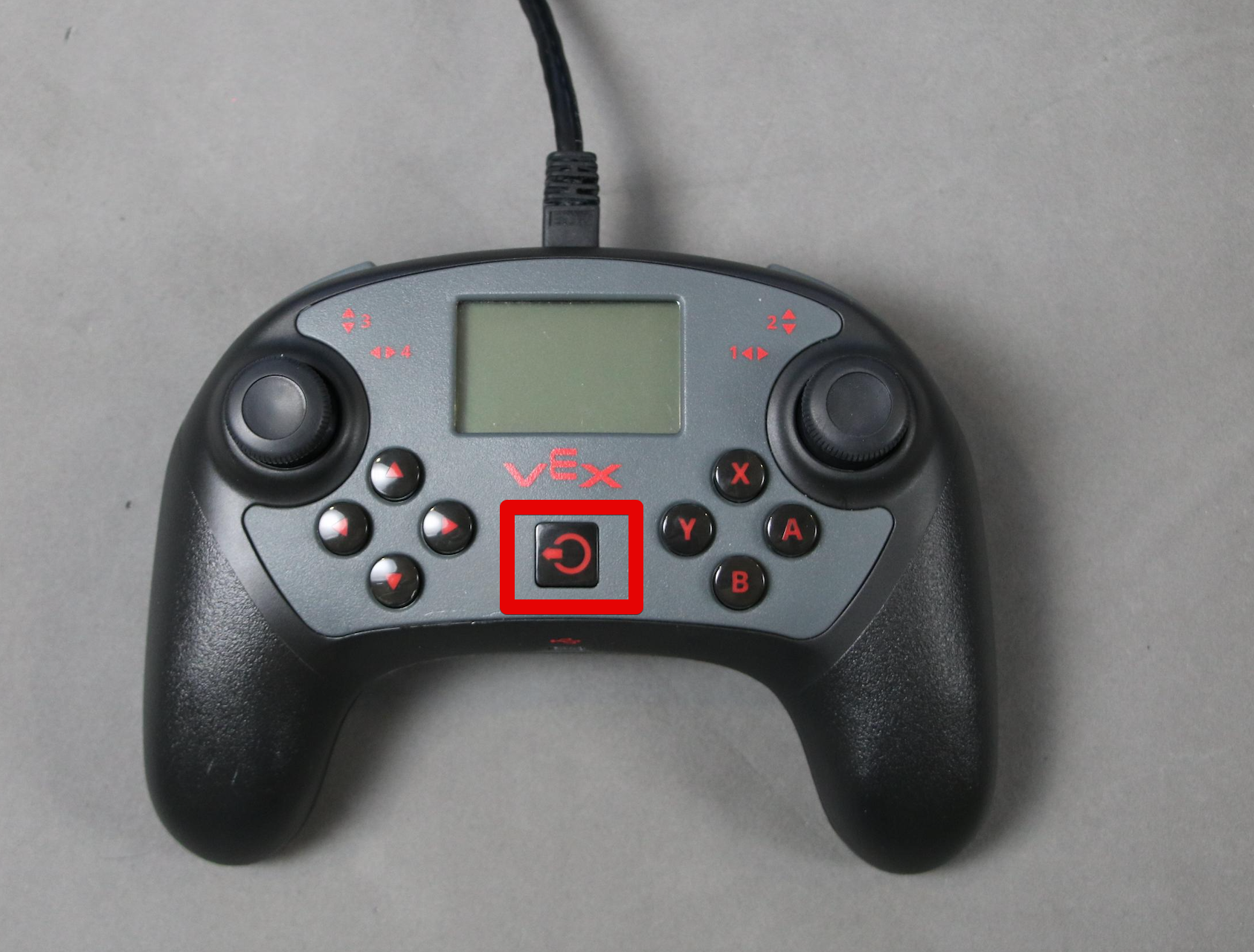

Bật Bộ điều khiển V5
Sơ đồ robot thi đấu V5 giới thiệu các thành phần và tính năng thiết kế, minh họa cấu trúc và chức năng liên quan đến các cuộc thi robot.

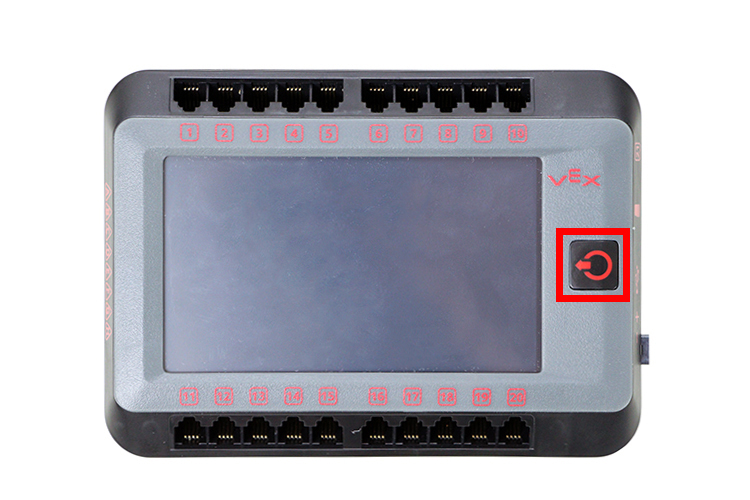

Bật Bộ điều khiển V5 bằng cách nhấn nút nguồn.

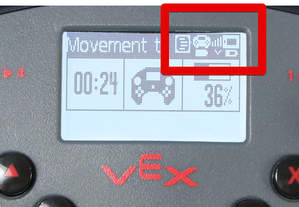

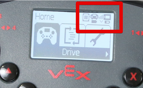

Cho phép Bộ điều khiển V5 và robot thiết lập kết nối không dây
Sơ đồ minh họa thiết kế và các tính năng của robot thi đấu V5, giới thiệu các thành phần và cấu trúc chính, có liên quan đến Mô tả danh mục V5 trong bối cảnh robot thi đấu.
Giao diện màn hình Bộ điều khiển V5 trước khi đồng bộ với V5 Brain.
Sơ đồ robot thi đấu V5 giới thiệu các thành phần và cấu trúc của nó, minh họa các tính năng chính liên quan đến các cuộc thi robot.
Biểu tượng tín hiệu radio sẽ hiển thị ở góc trên bên phải màn hình trong khi V5 Brain và Bộ điều khiển V5 đang kết nối.
Sau khi kết nối V5 Brain và Bộ điều khiển V5, biểu tượng tín hiệu radio sẽ hiển thị cường độ tín hiệu ở góc trên cùng bên phải màn hình.

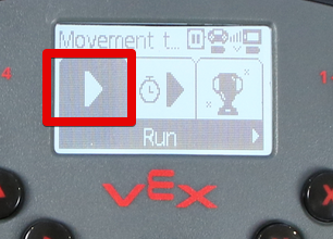

Bắt đầu chương trình thi đấu
Sơ đồ chi tiết về một robot thi đấu giới thiệu nhiều thành phần và chức năng của chúng, minh họa các khía cạnh thiết kế và kỹ thuật liên quan đến robot hạng mục V5.
LƯU Ý:Nếu cần, hãy đọc bài viết Cách chạy chương trình người dùng thông qua bộ điều khiển V5 từ Thư viện VEX này.
LƯU Ý:Một chương trình cũng có thể được chọn thông qua màn hình trên Robot Brain V5. Nếu cần, hãy đọc bài viết Cách chạy chương trình người dùng thông qua V5 Robot Brain từ Thư viện VEX này.

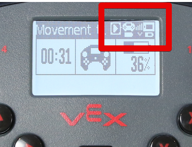

Chế độ tự trị:
Biểu tượng “code” sẽ xuất hiện khi hệ thống V5 hiện đang ở chế độ Autonomous.
Sơ đồ minh họa các thành phần và thiết kế của robot thi đấu V5, giới thiệu các bộ phận khác nhau và chức năng của chúng trong cấu trúc của robot.
Chế độ điều khiển trình điều khiển:
Biểu tượng "phát" sẽ xuất hiện khi hệ thống V5 hiện đang ở chế độ Driver Control.

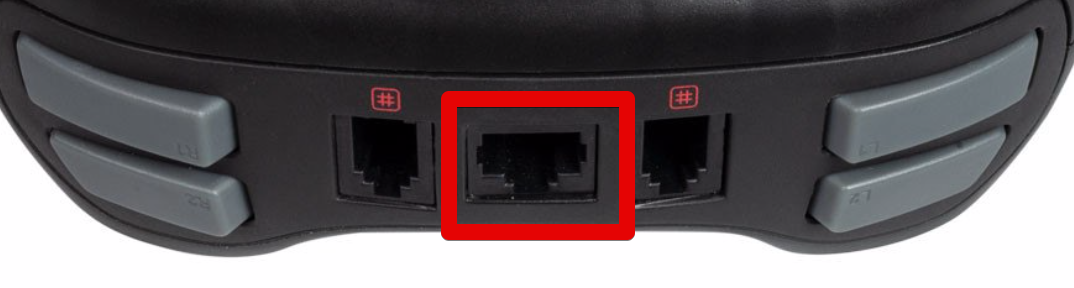

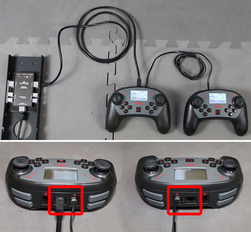

Cắm cáp Ethernet điều khiển trường vào bộ điều khiển chính (ảnh dưới).
Cắm một đầu cáp thông minh vào bộ điều khiển chính (một trong hai cổng có biểu tượng "#" sẽ hoạt động).
Cắm đầu kia của cáp thông minh vào bộ điều khiển phụ (một trong hai cổng có biểu tượng "#" sẽ hoạt động).
Bật nguồn Bộ điều khiển V5 chính.
Bật nguồn Bộ điều khiển V5 thứ cấp.
Bật nguồn cho bộ não V5.

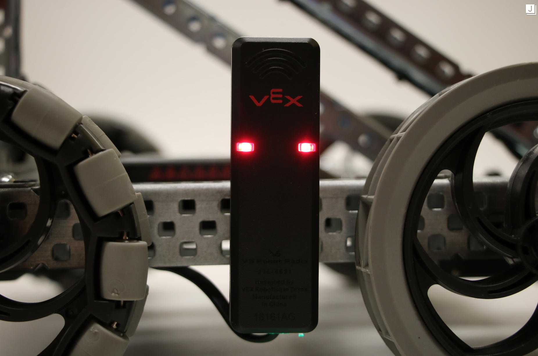

Thông tin bổ sung: Tìm hiểu về đèn LED Radio V5
Sơ đồ minh họa các thành phần của robot thi đấu V5, bao gồm động cơ, cảm biến và các thành phần cấu trúc, làm nổi bật cách sắp xếp và chức năng của chúng trong thiết kế robot.
Hãy chú ý đến màu sắc của đèn LED trên Đài V5 để thu thập thông tin về trạng thái robot của bạn.
  • Đèn LED màu đỏ liên tục cho biết:
    • Không có kết nối vô tuyến giữa V5 Brain và Bộ điều khiển V5.
Ảnh GIF động cho thấy một robot thi đấu đang hoạt động, thể hiện các tính năng và khả năng của nó trong hệ thống robot V5.
Đèn LED màu đỏ nhấp nháy cho biết:
  • Kết nối tích cực giữa V5 Brain và Bộ điều khiển V5.
  • Bộ điều khiển V5 chưa được cắm vào hệ thống điều khiển hiện trường hoặc V5 Brain không chạy chương trình người dùng.
Ảnh GIF động cho thấy một robot thi đấu đang hoạt động, thể hiện các tính năng và khả năng của nó trong bối cảnh cuộc thi robot V5.
Đèn LED màu xanh lục nhấp nháy cho biết:
  • Bộ điều khiển V5 được cắm vào hệ thống điều khiển hiện trường.
  • V5 Brain đang chạy một chương trình người dùng.
