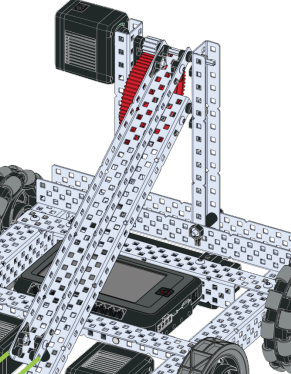

Cánh tay robot gắp V5 4 thanh V5 Clawbot Claw
Hình ảnh góc nhìn nghiêng của cần 4 thanh trên mô hình Clawbot V5. Hình ảnh góc nhìn nghiêng của phần càng gắp trong mô hình Clawbot V5.
