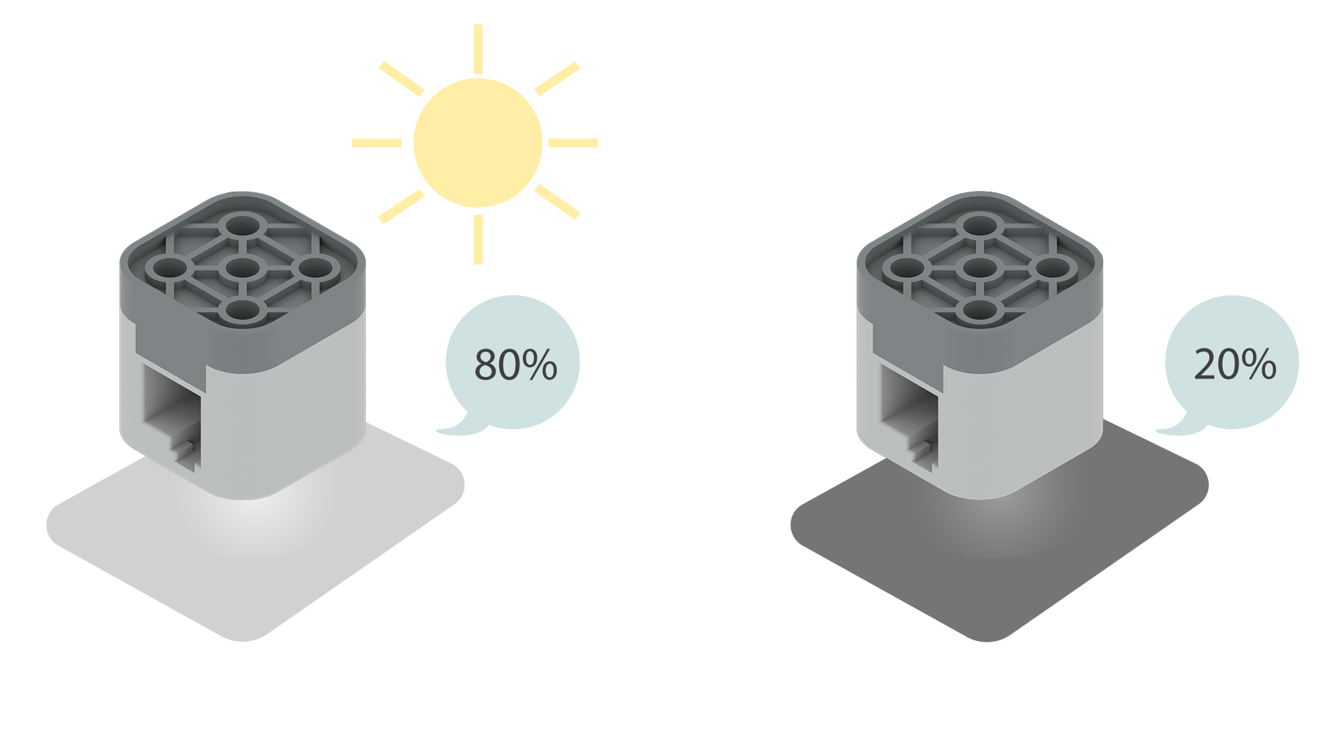

VEXcode IQ Độ sáng của khối đọc Độ sáng của Color3 (%).
Sơ đồ cảm biến màu phát hiện bề mặt sáng và báo cáo giá trị 80%, sau đó phát hiện bề mặt tối và báo cáo giá trị 20%.
Khi ở chế độ sáng, Cảm biến màu được sử dụng để phát hiện cường độ của tất cả ánh sáng trong môi trường của robot. Càng nhiều ánh sáng chạm tới Cảm biến màu khi nó hoạt động thì giá trị phần trăm được gửi đến Bộ não Robot càng cao.

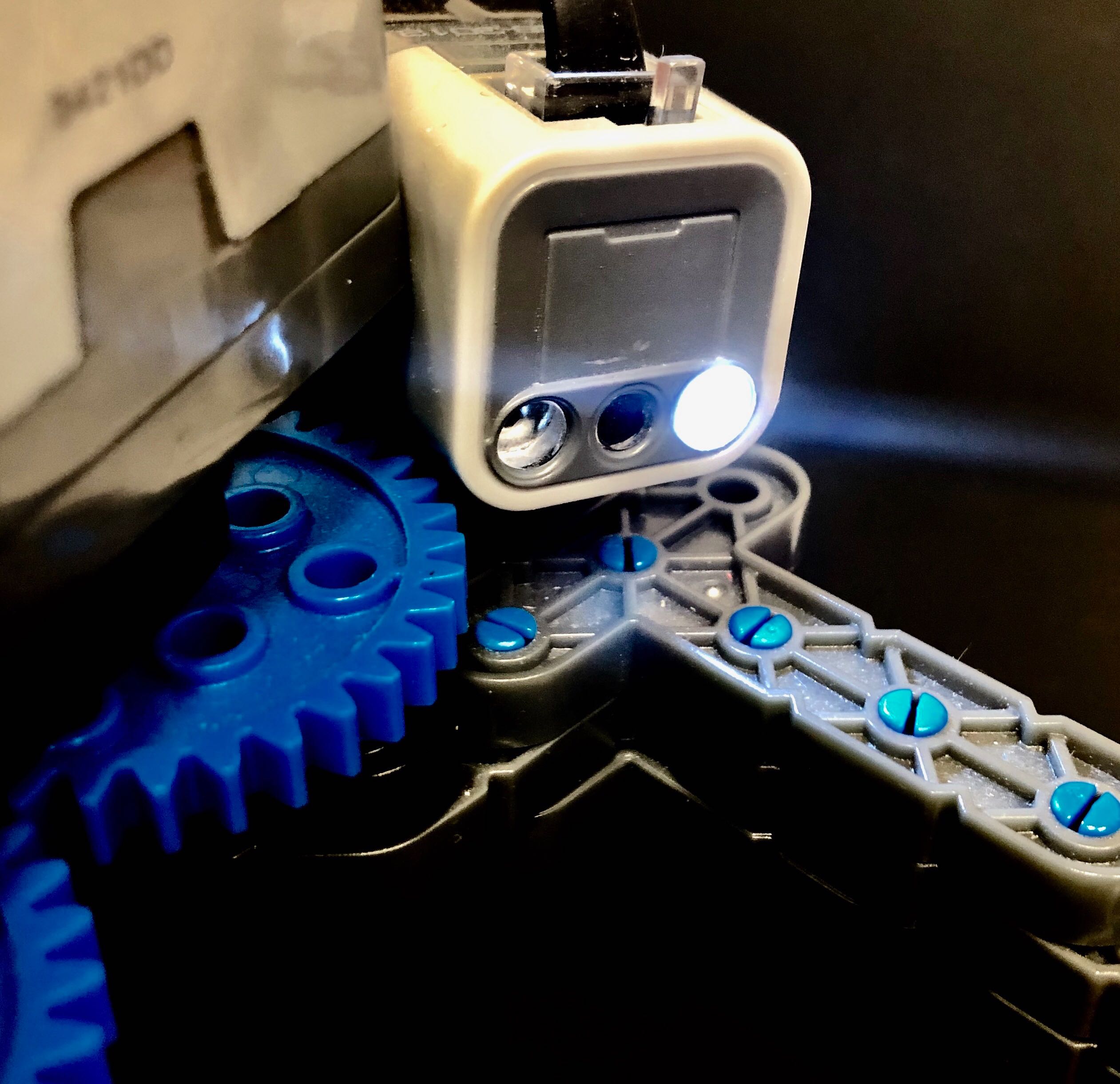

Cảm biến màu được gắn vào robot trong môi trường tối. Đèn của cảm biến màu được bật lên để chiếu sáng môi trường xung quanh.
Nếu phần trăm độ sáng được phát hiện thấp hoặc không đáng tin cậy, bạn có thể bật đèn của Cảm biến màu hoặc tăng phần trăm độ sáng của đèn bằng cách sử dụng cài đặt đèn sau để chặn:

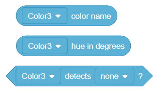

Ba khối cảm biến màu VEXcode IQ. Đầu tiên là Màu của khối có tên là Color3. Thứ hai là một khối màu có nội dung là Color3 hue tính bằng độ. Khối thứ ba là khối "Phát hiện màu sắc" có nội dung "Color3 không phát hiện màu nào?".
Cảm biến màu có thể báo cáo màu mà nó nhìn thấy dưới dạng giá trị màu hoặc giá trị màu sắc.
VEXcode IQ Color phát hiện khối có nội dung "Color3 không phát hiện khối nào?" Menu thả xuống Màu sắc của khối được mở ra để hiển thị danh sách các màu mà khối cần nhận biết. Danh sách bao gồm các màu: cam, tím, đỏ tím, tím, xanh tím, xanh lục, vàng lục, vàng cam và đỏ cam.
Giá trị màu.Có 14 màu được liệt kê mà Cảm biến màu có thể phát hiện. Các màu bị thiếu trong hình ảnh của khối là đỏ, lục, lam, trắng và vàng.
Sơ đồ giá trị màu sắc minh họa mối tương quan giữa 360 độ và giá trị màu sắc. Màu đỏ ở mức độ 0, màu xanh lá cây ở mức độ 120, và màu xanh dương ở mức độ 240.
Giá trị sắc độ.Giá trị sắc độ giống như giá trị màu sắc nhưng là dạng số. Giá trị màu nằm trong khoảng từ 0 đến 360, như độ. Các giá trị màu được liệt kê ở trên có phạm vi giá trị màu tương đương riêng.

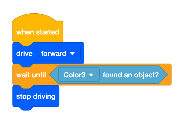

VEXcode IQ Có tìm thấy khối đối tượng có nội dung Color3 ở gần đối tượng không?
Khối <Found an object> là khối báo cáo Boolean báo cáo một điều kiện là đúng hoặc sai. Các khối Boolean, như khối <Found an object> , nằm gọn bên trong các khối có đầu vào hình lục giác (sáu mặt) cho các khối khác.
Khối Boolean <Found an object> báo cáo 'true' nếu 'true' nếu cảm biến Màu phát hiện một vật thể và 'false' nếu cảm biến không phát hiện được. Để tìm hiểu thêm về các khối Boolean, hãy truy cập bài viết Trợ giúp hoặc Hình dạng khối và Ý nghĩa.
VEXcode IQ chặn dự án sử dụng Cảm biến màu để di chuyển về phía trước cho đến khi tìm thấy vật thể. Dự án có nội dung Khi bắt đầu, hãy lái về phía trước, đợi cho đến khi Color3 tìm thấy một vật thể, sau đó dừng lái.
Trong ví dụ này, khối <Found an object> được sử dụng để phát hiện khoảng cách cùng với khối [Đợi cho đến khi], để khiến rô-bốt di chuyển về phía trước cho đến khi phát hiện được vật thể.

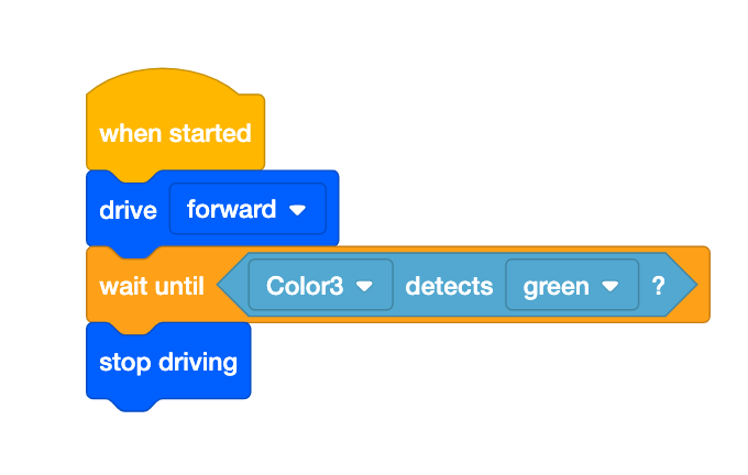

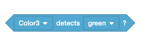

VEXcode IQ Color phát hiện khối đọc Color3 phát hiện màu xanh lá cây?
Khối <Color detects> cũng là khối báo cáo Boolean báo cáo một điều kiện là đúng hoặc sai. Khối <Color detects> báo cáo 'đúng' nếu 'đúng' nếu cảm biến Màu phát hiện màu đã chọn và 'sai' nếu cảm biến phát hiện bất kỳ màu nào khác. Để tìm hiểu thêm về các khối Boolean, hãy truy cập bài viết Trợ giúp hoặc Hình dạng khối và Ý nghĩa.
VEXcode IQ chặn dự án sử dụng Cảm biến màu để di chuyển về phía trước cho đến khi phát hiện màu xanh lá cây. Dự án có nội dung Khi bắt đầu, hãy lái về phía trước, đợi cho đến khi Color3 phát hiện màu xanh lá cây, sau đó dừng lái.
Trong ví dụ này, khối <Color detects> được sử dụng cùng với khối [Đợi cho đến khi] để khiến rô-bốt di chuyển về phía trước cho đến khi Cảm biến màu phát hiện vật thể màu xanh lá cây. Robot sau đó sẽ dừng lái xe. Điều này được minh họa trong video đầu tiên ở trên.

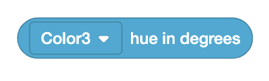

VEXcode IQ Hue của khối đọc sắc độ Color3 theo độ.
Khối (Hue of) báo cáo sắc độ của màu được Bộ cảm biến màu phát hiện. Nó là khối phóng viên được sử dụng bên trong các khối khác có không gian hình tròn.
Khối (Độ sáng của) báo cáo phạm vi từ 0 đến 360.

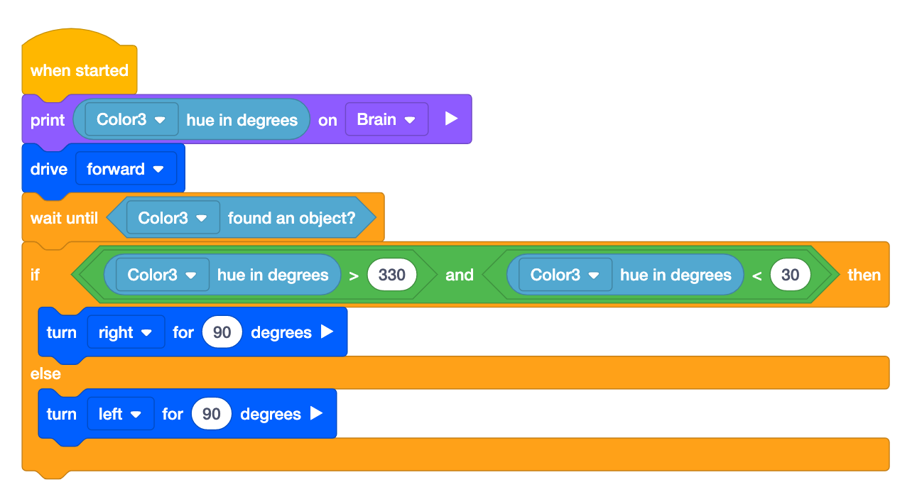

Khối VEXcode IQ là dự án sử dụng Cảm biến quang học để di chuyển về phía trước cho đến khi chạm tới một vật thể, sau đó rẽ phải nếu vật thể đó màu đỏ hoặc rẽ trái nếu vật thể không màu đỏ. Dự án có nội dung Khi bắt đầu, in sắc độ Color3 theo độ trên Brain, tiến về phía trước, sau đó đợi cho đến khi Color3 tìm thấy một đối tượng. Nếu sắc độ Color3 tính theo độ lớn hơn 330 và sắc độ Color3 tính theo độ nhỏ hơn 30 thì rẽ phải 90 độ, nếu không thì rẽ trái 90 độ.
Trong ví dụ này, khối (Hue of) được sử dụng để yêu cầu rô-bốt kiểm tra một loạt giá trị màu sắc tương ứng với màu đỏ và quay sang phải 90 độ nếu cảm biến phát hiện những giá trị đó. Nếu phát hiện bất kỳ giá trị màu sắc nào khác, robot sẽ rẽ trái 90 độ.
Khối (Hue of) có thể hữu ích khi robot cần phát hiện một số màu nhất định khi điều kiện ánh sáng xung quanh có thể không nhất quán.

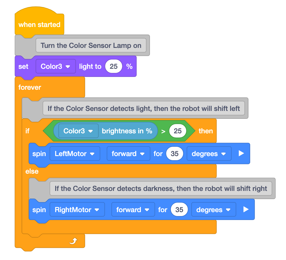

color_3.brightness()
Lệnh color.brightness báo cáo lượng ánh sáng được cảm biến màu phát hiện. Nó hiển thị phạm vi giá trị từ 0% đến 100%.
color_3.set_light(25, PERCENT)
    while True:
        if color_3.brightness() > 25:
            # Nếu cảm biến màu phát hiện ánh sáng, robot sẽ di chuyển sang trái
            LeftMotor.spin_for(FORWARD, 35, DEGREES)
        else:
            # Nếu cảm biến màu phát hiện bóng tối, robot sẽ di chuyển sang phải
            RightMotor.spin_for(FORWARD, 35, DEGREES)
        wait(20, MSEC)
Trong ví dụ này, lệnh color.brightness được dùng để robot phát hiện và đi theo một đường thẳng, như minh họa trong video thứ hai ở trên.
