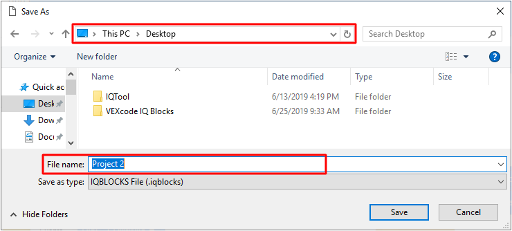

Menu Lưu dưới dạng của thiết bị được mở và được thiết lập để lưu vào thư mục Tải xuống.
Chọn một trong những cách trên để lưu dự án mới, sau đó cửa sổ hộp thoại Lưu thành sẽ mở ra.
Menu Lưu dưới dạng của thiết bị được mở và được thiết lập để lưu vào thư mục Tải xuống. Trường Tên tệp có thể được sử dụng để đặt tên cho dự án sẽ được tô sáng.
Đặt tên cho dự án của bạn bằng cách nhập vào cửa sổ hộp thoại lưu trên thiết bị.
Menu Lưu dưới dạng của thiết bị được mở và được thiết lập để lưu vào thư mục Tải xuống. Biểu tượng thư mục Tải xuống được tô sáng để cho biết có thể chọn các thư mục khác để thay đổi đích.
Chọn đích đến, chẳng hạn như thư mục Tải xuống.
Menu Lưu dưới dạng của thiết bị được mở và được thiết lập để lưu vào thư mục Tải xuống. Nút Lưu ở góc dưới bên phải được tô sáng.
Sau đó chọn Lưu.
