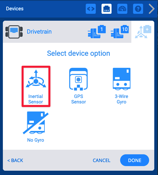

Cửa sổ cấu hình hệ thống truyền động có nội dung Chọn tùy chọn thiết bị ở trên cùng và hiển thị các biểu tượng cho các tùy chọn Cảm biến quán tính, Cảm biến GPS, Con quay hồi chuyển 3 dây và Không có con quay hồi chuyển. Cảm biến quán tính được đánh dấu bằng hộp màu đỏ.
Để sử dụng Cảm biến quán tính, hãy chọn Cảm biến quán tính.

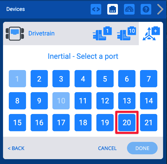

Cửa sổ chọn cổng có dòng chữ Inertial Select a Port ở trên cùng và hiển thị các tùy chọn cho các cổng từ 1 đến 21 trên ba hàng, mỗi hàng có 7 nút với nút 1 ở góc trên bên trái. Cổng 20 được đánh dấu bằng hộp màu đỏ.
Chọn cổng mà Cảm biến quán tính được kết nối trên V5 Brain.
Lưu ý rằng các cổng đã được cấu hình cho các thiết bị khác sẽ không khả dụng.

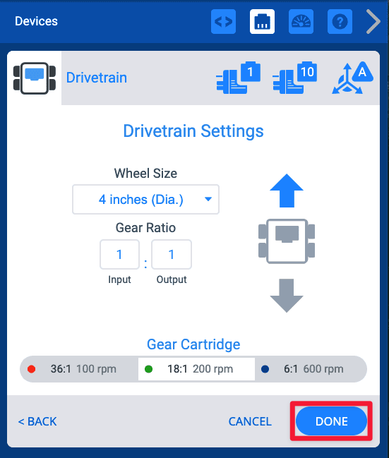

Cửa sổ cấu hình có ghi Cài đặt hệ thống truyền động ở trên cùng. Các thiết lập bên dưới bao gồm Kích thước bánh xe, với đường kính được chọn là 4 inch; Tỷ số truyền động, được đặt thành tỷ lệ đầu vào/đầu ra là 1:1 và Hộp số với cài đặt 18 đến 1 200 vòng/phút được chọn. Ở phía bên phải, biểu tượng robot hiển thị một mũi tên màu xanh hướng lên trên, biểu thị chuyển động về phía trước. Ở góc dưới bên phải có nút có chữ Xong, nằm bên phải tùy chọn Hủy. Nút Hoàn tất được đánh dấu bằng hộp màu đỏ.
Hãy đảm bảo rằng Kích thước bánh xe, Tỷ số truyền và Hộp bánh răng phù hợp với robot của bạn.
Chọn Xong để lưu cấu hình.

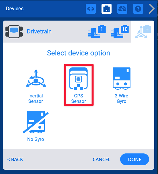

Cửa sổ cấu hình hệ thống truyền động có nội dung Chọn tùy chọn thiết bị ở trên cùng và hiển thị các biểu tượng cho các tùy chọn Cảm biến quán tính, Cảm biến GPS, Con quay hồi chuyển 3 dây và Không có con quay hồi chuyển. Cảm biến GPS được đánh dấu bằng hộp màu đỏ.

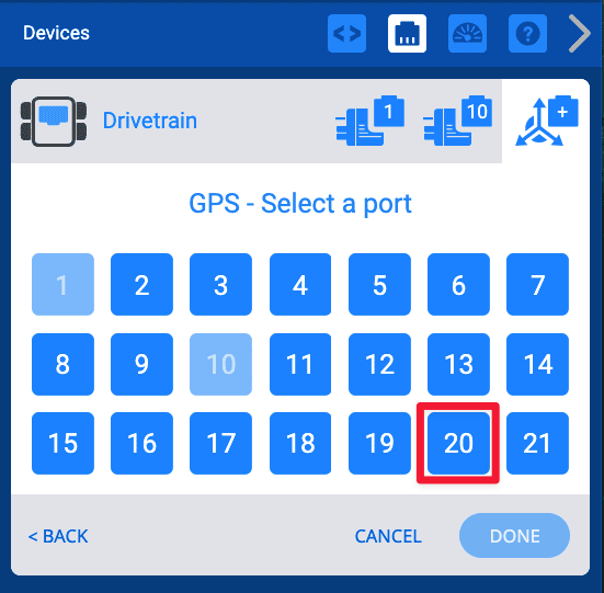

Để sử dụng Cảm biến GPS, hãy chọn Cảm biến GPS
Cửa sổ chọn cổng có nội dung Chọn cổng GPS ở trên cùng và hiển thị các tùy chọn cho các cổng từ 1 đến 21 trên ba hàng, mỗi hàng có 7 nút với nút 1 ở góc trên bên trái. Cổng 20 được đánh dấu bằng hộp màu đỏ.
Chọn cổng mà cảm biến GPS được kết nối trên V5 Brain.

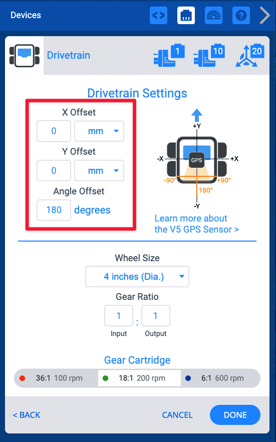

Cửa sổ cấu hình có ghi Cài đặt hệ thống truyền động ở trên cùng. Cài đặt Cảm biến GPS được đánh dấu ở đầu cửa sổ. Họ đọc X Offset được đặt thành 0mm; Y Offset được đặt thành 0mm; và Angle Offset được đặt thành 180 độ, với biểu tượng robot ở bên phải cho biết vị trí gần đúng của cảm biến. Phía dưới cửa sổ có các thiết lập là Kích thước bánh xe, với đường kính được chọn là 4 inch; Tỷ số truyền động, được đặt thành tỷ lệ đầu vào/đầu ra là 1:1 và Hộp số với thiết lập 18 đến 1 200 vòng/phút được chọn.
Bạn có thể thiết lập X, Y và Độ lệch góc để phù hợp với vị trí của Cảm biến GPS trên rô-bốt của bạn.
Để tìm hiểu thêm về độ lệch và cấu hình Cảm biến GPS, xem bài viết này.

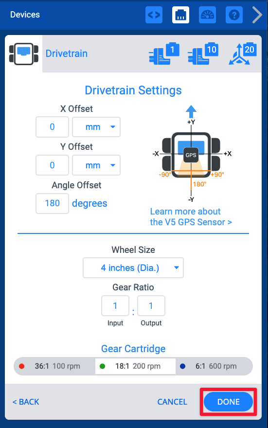

Cửa sổ cấu hình tương tự, với nút Xong ở góc dưới bên phải được đánh dấu bằng hộp màu đỏ. Nút Xong nằm bên phải nút Hủy.

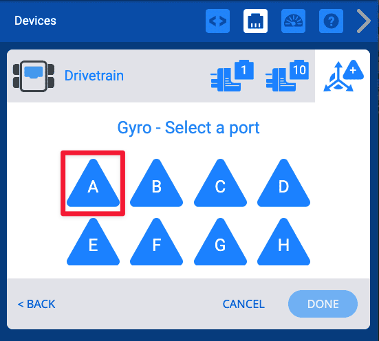

Cửa sổ chọn cổng có dòng chữ Gryo Select a Port ở trên cùng và hiển thị các tùy chọn cho các cổng từ A đến H trên hai hàng, mỗi hàng có 4 nút hình tam giác với chữ A ở góc trên bên trái. Cổng A được đánh dấu bằng hộp màu đỏ.
Chọn cổng 3 dây mà Gyro được kết nối trên V5 Brain.
Lưu ý rằng 3-Wire Gyro sử dụng cổng 3-Wire chứ không phải Smart Port.

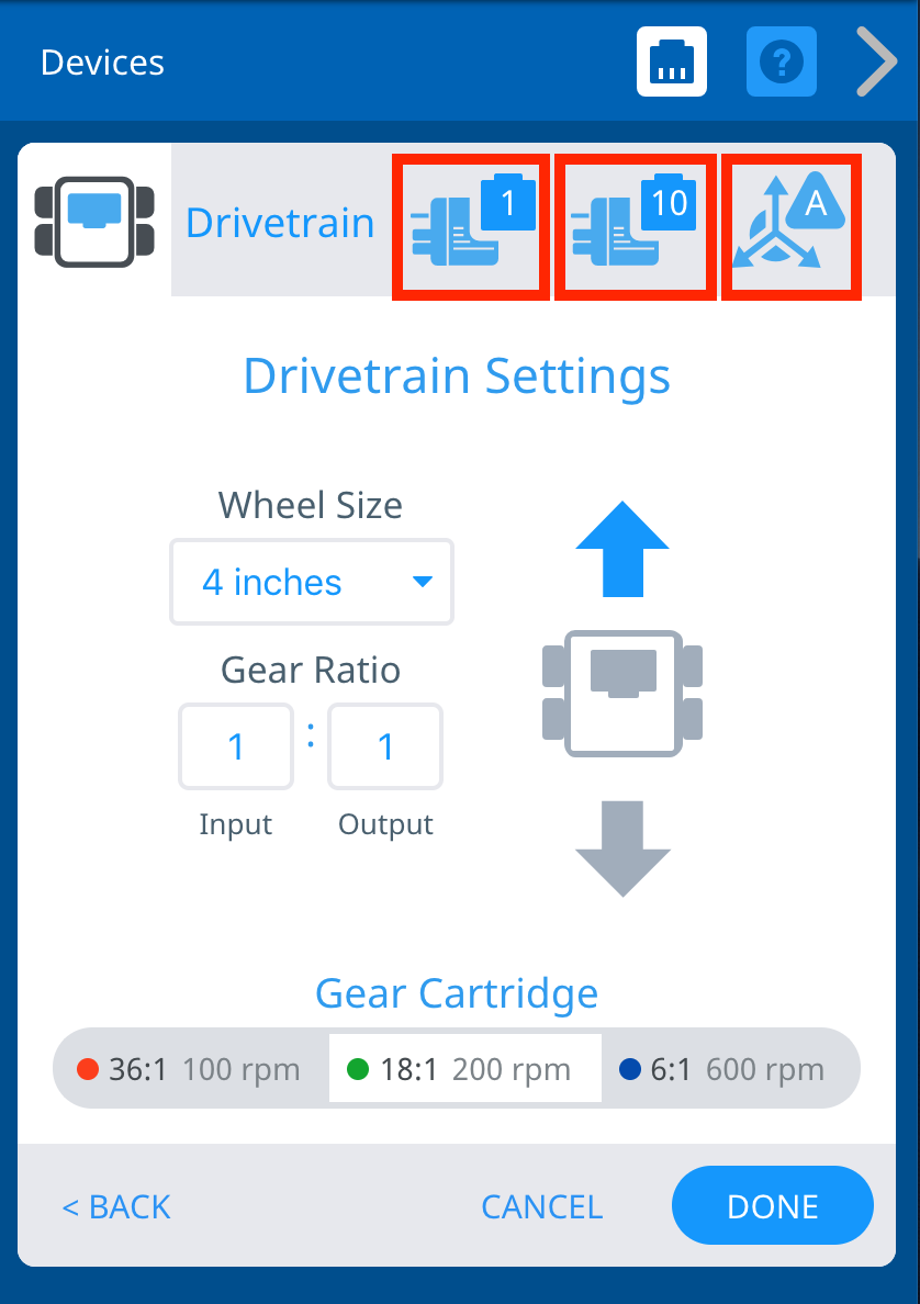

Thay đổi số cổng của hệ thống truyền lực
Cửa sổ Cài đặt hệ thống truyền động được hiển thị bằng các hộp màu đỏ đánh dấu các biểu tượng cổng đã cài đặt ở phía trên bên phải của cửa sổ. Dưới đây là các thiết lập về Kích thước bánh xe, Tỷ số truyền và Hộp số, cũng như Hướng truyền động.
Bạn có thể thay đổi số cổng cho Động cơ bên trái, Động cơ bên phải hoặc Con quay hồi chuyển trong Hệ thống truyền động bằng cách chọn biểu tượng phích cắm của thiết bị ở góc trên bên phải.
Chọn một cổng khác trên màn hình Chọn cổng và số cổng sẽ chuyển sang màu xanh lục. Sau đó chọn Xong để lưu cấu hình đã cập nhật.

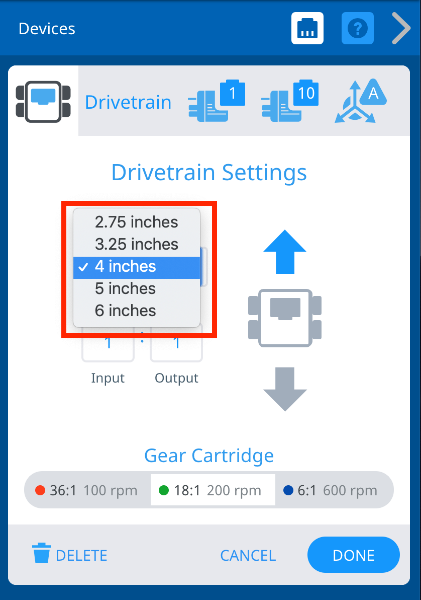

Thay đổi kích thước bánh xe của hệ thống truyền động
Cửa sổ Cài đặt hệ thống truyền động với danh sách thả xuống cho Kích thước bánh xe đang mở. Các tùy chọn bao gồm 2,75 inch, 3,25 inch, 4 inch, 5 inch và 6 inch. Chọn 4 inch bằng dấu tích. Phần còn lại của cửa sổ hiển thị các thiết lập Tỷ số truyền, Hộp số và Hướng truyền động.
Bạn có thể thay đổi kích thước bánh xe cho Hệ truyền động bằng cách chọn menu thả xuống bên dưới mục Kích thước bánh xe. Chọn kích thước bánh xe mong muốn, sau đó chọn Xong để lưu cấu hình đã cập nhật.

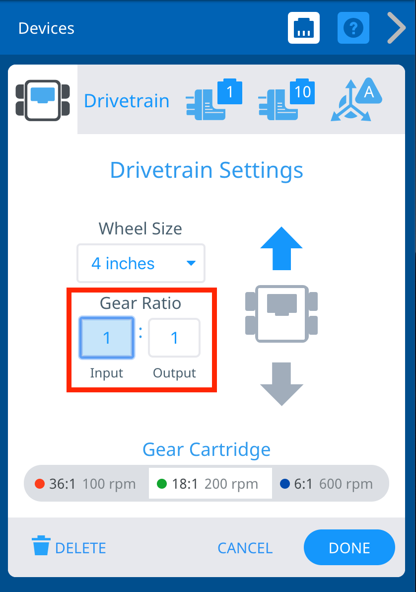

Thay đổi tỷ số truyền của hệ thống truyền động
Cửa sổ Cài đặt hệ thống truyền động với Tỷ số truyền được tô sáng. Tỷ số dòng điện là Đầu vào 1 Đầu ra 1 và được đánh dấu trong hộp màu đỏ để chỉ ra lựa chọn nào cần cập nhật Tỷ số truyền. Phía trên là Cài đặt kích thước bánh xe và bên dưới là các lựa chọn Hộp số.
Bạn có thể thay đổi tỷ số truyền cho Hệ thống truyền động bằng cách nhập giá trị vào hộp Đầu vàoĐầu ra. Sau đó chọn Xong để lưu cấu hình đã cập nhật.
Lưu ý:Các giá trị mặc định dành cho VEX V5 Clawbot và Speedbot. Nếu bạn đang sử dụng Clawbot hoặc Speedbot, bạn không cần thay đổi giá trị.

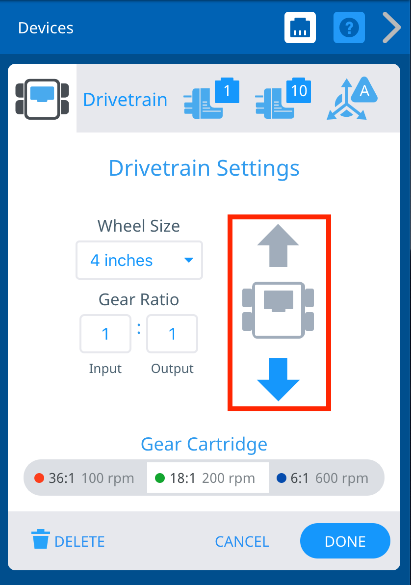

Đảo ngược hệ thống truyền động
Cửa sổ Cài đặt hệ thống truyền động có hộp màu đỏ bao quanh biểu tượng rô-bốt ở bên phải cài đặt Kích thước bánh xe và Tỷ số truyền. Mũi tên chỉ hướng về phía trước có màu xám, và mũi tên chỉ hướng ngược lại có màu xanh lam, cho thấy Hệ truyền động đã bị đảo ngược.
Các thiết lập này cũng cho phép đảo ngược hướng của hệ thống truyền động.
Chọn các mũi tên xung quanh biểu tượng robot để thay đổi hướng của hệ thống truyền động. Sau đó chọn Xong để lưu cấu hình đã cập nhật.

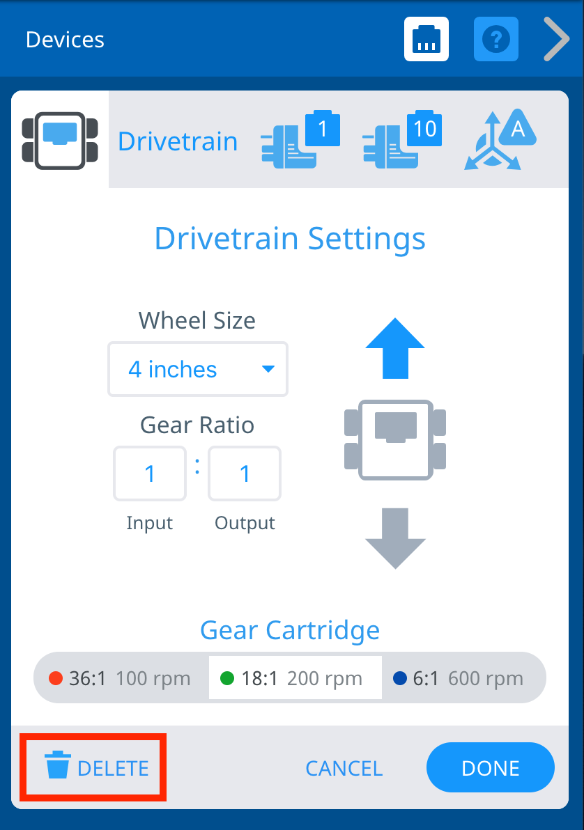

Xóa hệ thống truyền động
Cửa sổ Cài đặt hệ truyền động với nút Xóa ở góc dưới bên trái, bên trái nút Hủy và Xong, được đánh dấu trong hộp màu đỏ cho biết lựa chọn nào để xóa hệ truyền động khỏi cấu hình.
Có thể xóa Hệ truyền động bằng cách chọn Xóa.
