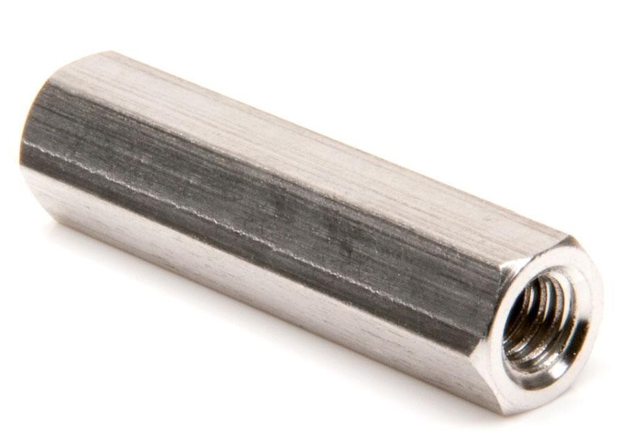

Chi tiết trụ đỡ 1 inch.
(2) Khoảng cách 1,00" từ Khoảng cách 1,00" (gói 10) (275-1016)

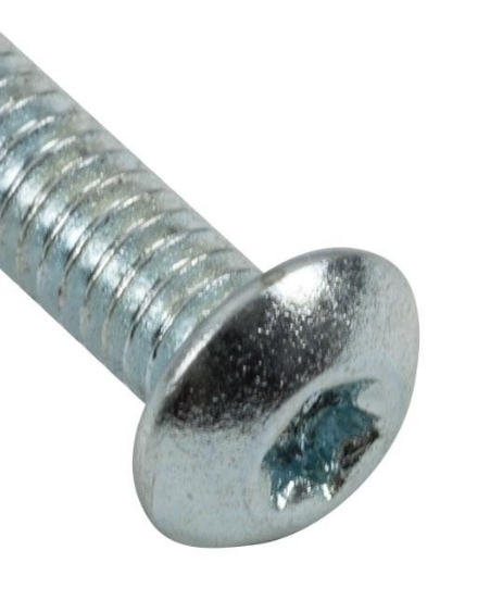

Ốc vít đầu sao #8-32 x 3/8 inch.
(8) Vít ổ sao #8-32 x 3/8" từ Vít ổ sao #8-32 x 3/8" (gói 100 chiếc) (276-4991)
