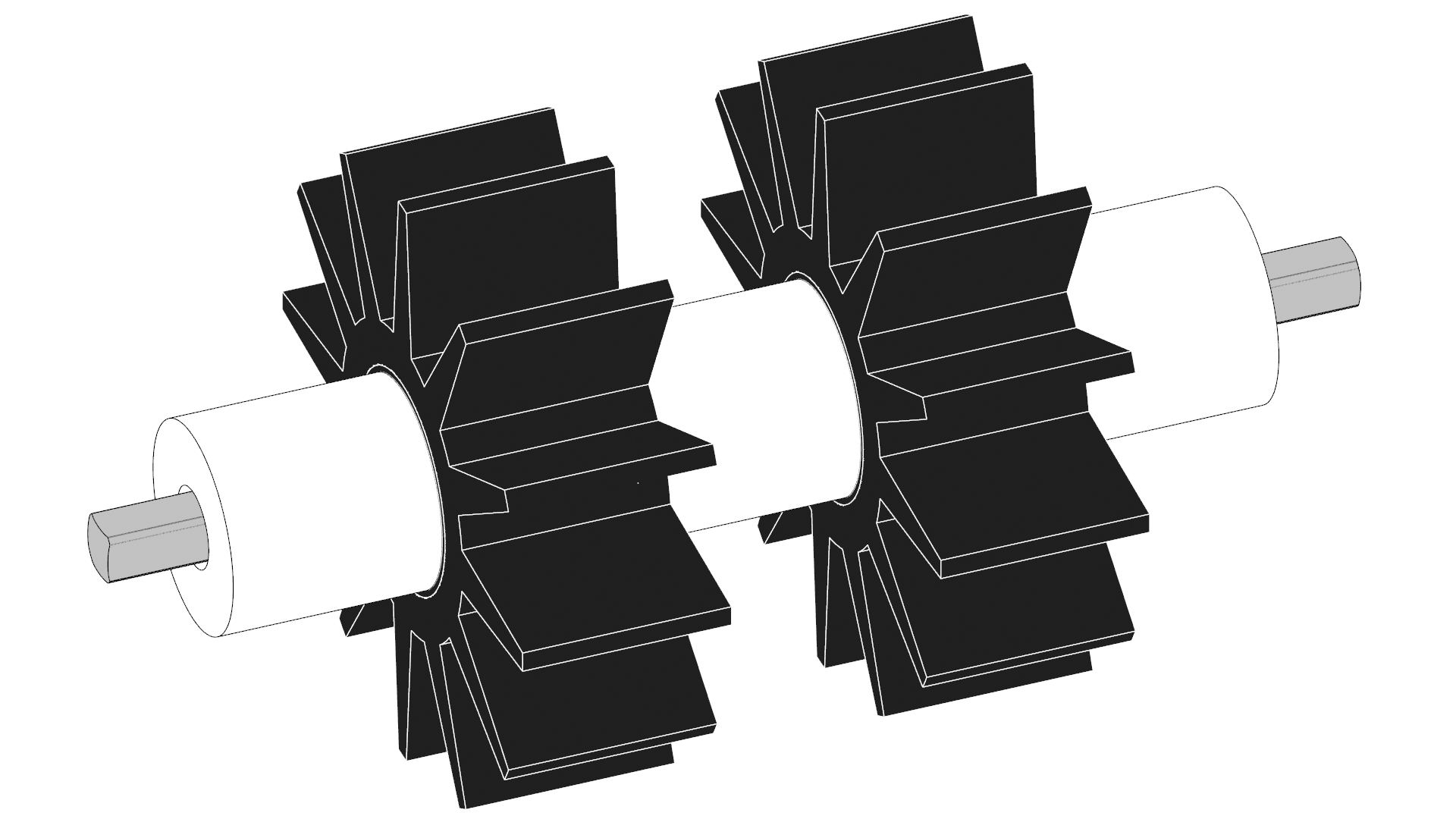

Có một số mục đích cho miếng đệm. Một mục đích là các miếng đệm có thể được sử dụng để giữ khoảng cách giữa hai thành phần. Không gian này có thể cần thiết để một bộ phận như bánh xe quay không cọ sát vào cấu trúc kim loại liền kề hoặc các miếng đệm có thể cung cấp khoảng trống giữa các bộ phận trên trục. Ví dụ: việc đặt các miếng đệm giữa các Con lăn nạp trên một trục có thể mang lại khả năng nạp hiệu quả hơn cho các phần trò chơi cạnh tranh.
Con lăn nạp
Chi tiết con lăn hút. Sơ đồ hai chi tiết con lăn hút được gắn kết với nhau để tạo thành một cơ cấu hoàn chỉnh.

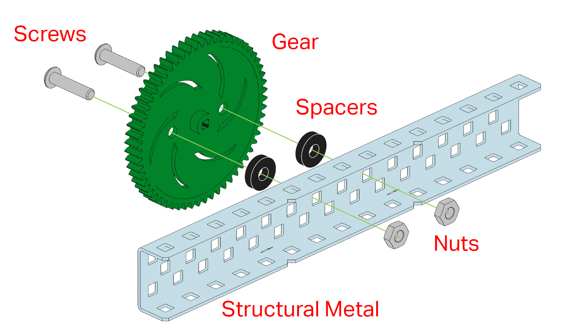

Một mục đích khác của miếng đệm là giữ cho vít và đai ốc không bị siết quá chặt và làm biến dạng bộ phận đang được lắp vào. Bánh răng và đĩa xích có lỗ lắp có trục trung tâm đúc nhô ra xa hơn bánh răng hoặc răng đĩa xích. Khi lắp bánh răng hoặc bánh xích vào bánh xe hoặc bộ phận kết cấu kim loại, các vít phải được lắp qua các lỗ lắp của bánh răng/bánh xích và sau đó đặt một miếng đệm lên các vít trước khi lắp vít vào bánh xe hoặc bộ phận kết cấu kim loại. Các miếng đệm này ít nhất phải rộng bằng bánh răng hoặc trục bánh xích nhô ra. Nếu điều này không xảy ra, khi vít được siết chặt bằng đai ốc đảm bảo, vít có thể bị siết quá chặt và làm biến dạng bánh răng hoặc bánh xích.
Ví dụ về lắp bánh răng có miếng đệm vào một miếng kết cấu kim loại
Sơ đồ minh họa cách lắp bánh răng vào một chi tiết kim loại kết cấu bằng các miếng đệm. Mỗi chi tiết trong sơ đồ đều được đánh dấu, và ốc vít cùng đai ốc được sử dụng để lắp ráp bánh răng.

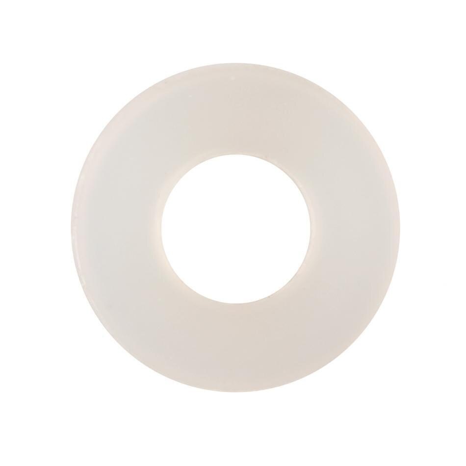

Vòng đệm Teflon là loại vòng đệm/vòng đệm mỏng nhất hiện có và có hệ số ma sát thấp.

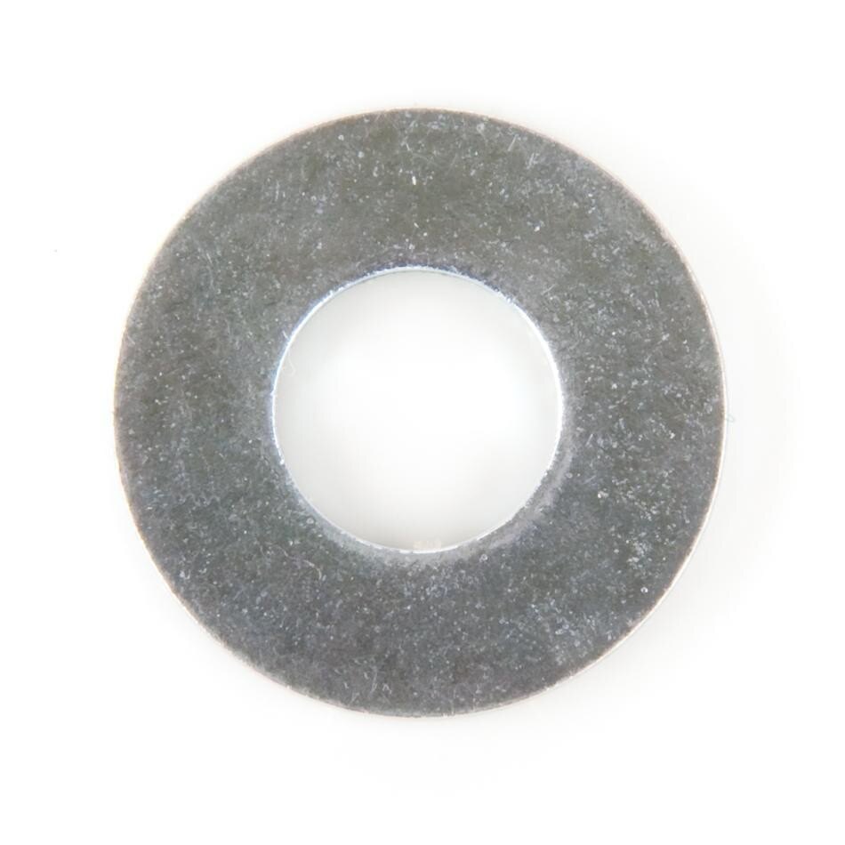

Vòng đệm thép rất bền và là máy giặt đa năng tốt.

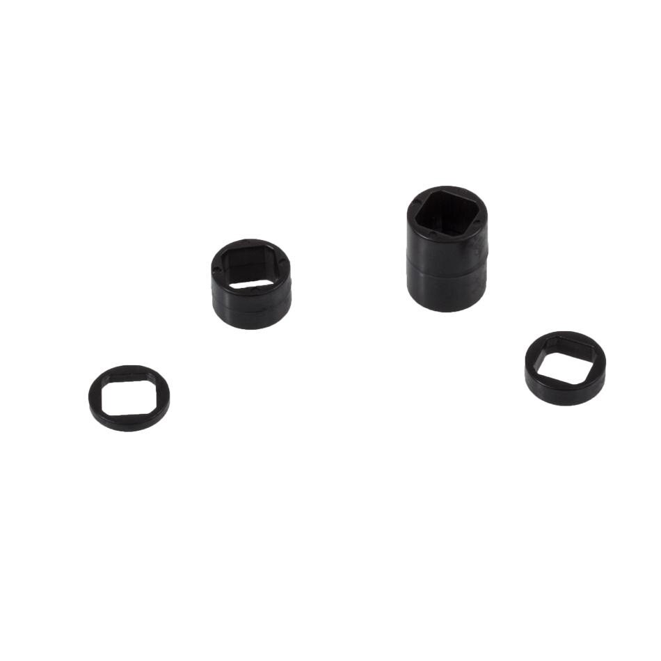

Miếng đệm nhựa có hai độ dày 4,6 mm và 8 mm. Những miếng đệm màu đen này có đường kính nhỏ nhất trong số các miếng đệm hiện có và lý tưởng cho các ứng dụng không cần có nhiều bề mặt tiếp xúc, chẳng hạn như trên trục giữa bánh xe và một miếng kim loại kết cấu. Những miếng đệm này cũng hoạt động tốt để lấp đầy khoảng trống trên vít giữa một miếng kim loại kết cấu và bánh răng/bánh xích khi chúng được gắn với nhau như đã đề cập ở trên.

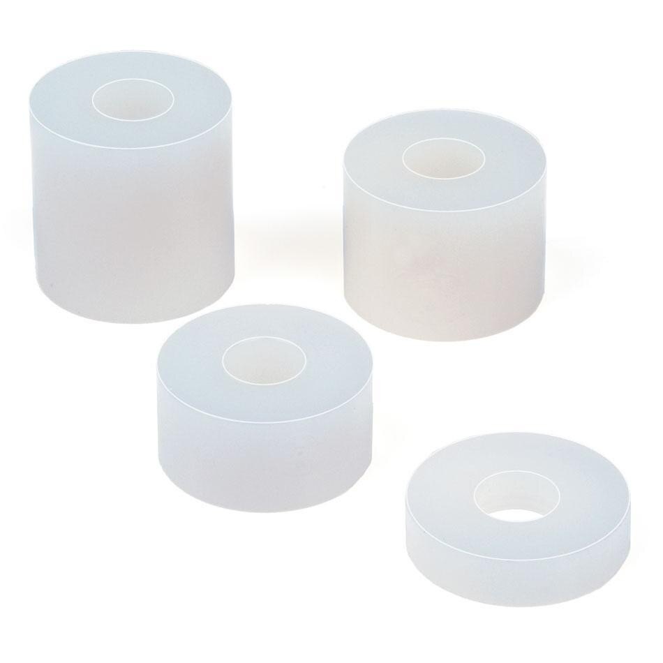

Miếng đệm nylon có sẵn ở dạng ⅜” OD và 1⁄2” OD. Cả hai loại đều có dạng Gói đa dạng có 4 độ dày khác nhau. Những miếng đệm này hoạt động tốt cho các ứng dụng cần hỗ trợ nhiều hơn từ bề mặt tiếp xúc lớn hơn, chẳng hạn như lấp đầy khoảng trống trên trục giữa tháp và cánh tay của robot.

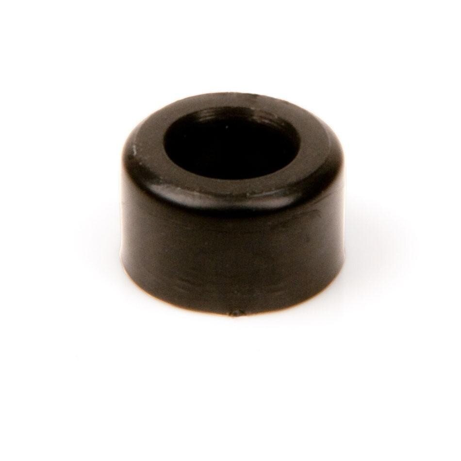

Miếng đệm cường độ cao được thiết kế dành riêng cho Trục cường độ cao. Miếng đệm cường độ cao bằng nhựa có trong Bộ miếng đệm cường độ cao bao gồm 4 miếng đệm có độ dày khác nhau. Miếng đệm cường độ cao có một lỗ ở giữa được tạo hình để vừa với Trục cường độ cao và chúng sẽ không quay tự do trên trục.
Máy giặt Teflon Máy giặt thép Máy giặt nhựa Miếng đệm nylon Miếng đệm cường độ cao
Miếng đệm Teflon. Miếng đệm thép. Miếng đệm nhựa. Miếng đệm nylon. Miếng đệm có độ bền cao.
