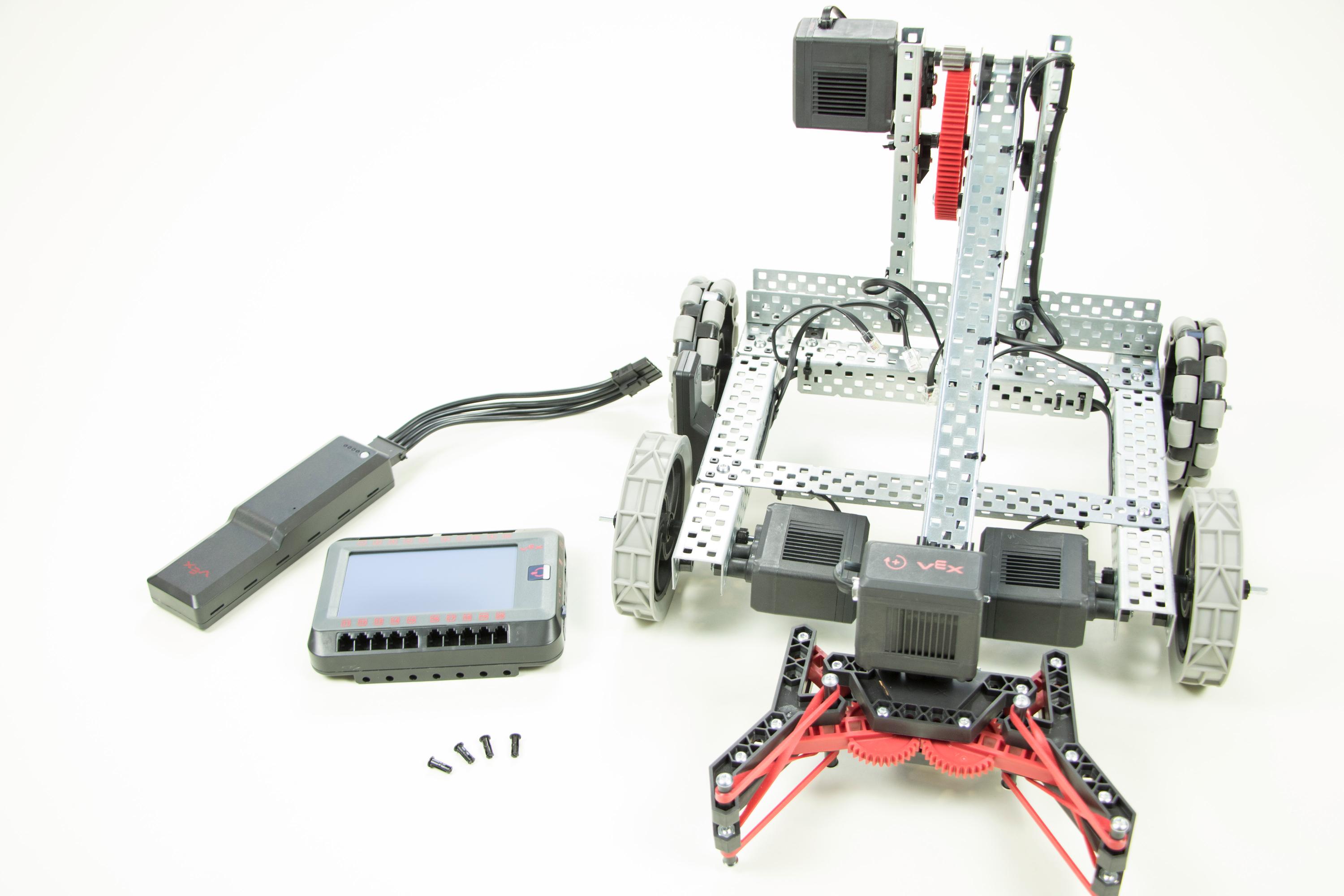

Thu thập các bộ phận cần thiết
Không gian làm việc có đầy đủ các vật dụng cần thiết để lắp đặt và đấu nối V5 Brain. Các sản phẩm bao gồm Pin Robot V5 đã sạc, Bộ não Robot V5, khung máy có không gian cho Bộ não V5 và 4 Chốt kết nối.
Bạn sẽ cần những vật phẩm sau để gắn Bộ não Robot V5:
  • Pin Robot V5 đã sạc
  • Bộ não robot V5
  • Khung xe có đủ không gian để gắn Bộ não Robot V5
  • 4 Chân kết nối để gắn V5 Robot Brain vào khung máy

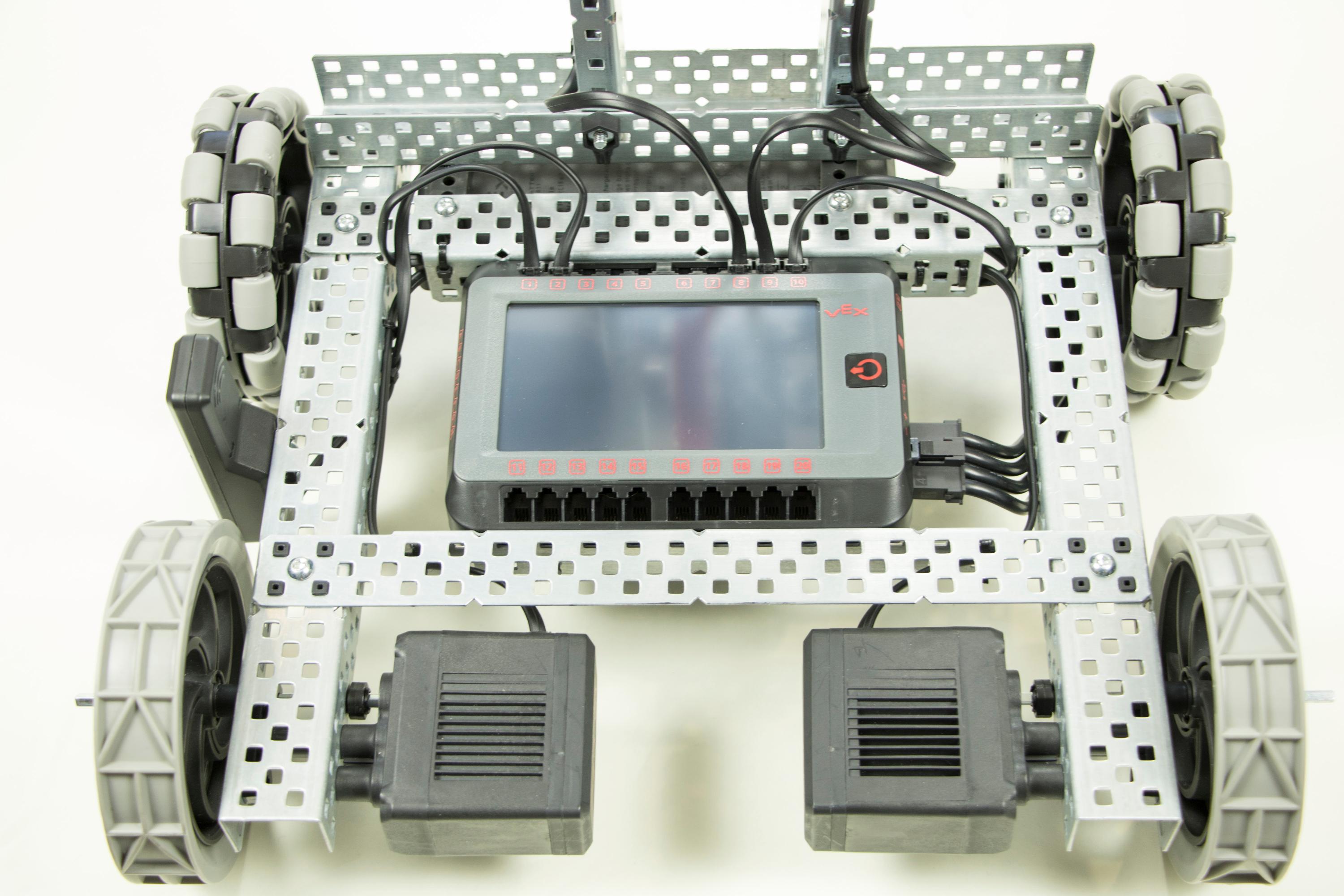

Gắn bộ não robot V5 bằng các chốt kết nối
V5 Brain được thể hiện khi gắn vào khung máy. Sơ đồ ở góc cho biết có thể sử dụng Chốt kết nối để gắn V5 Brain bằng các lỗ ở bên cạnh.
Giữ Bộ não Robot V5 ở nơi bạn muốn gắn nó trên khung xe của mình.
Sử dụng các Chân kết nối để gắn Bộ não Robot V5 vào khung máy bằng cách sử dụng các lỗ ở hai bên của bộ não.
LƯU Ý: Bộ não Robot V5 cũng có thể được gắn bằng mặt bích đi kèm hoặc lỗ ren ở mặt sau của bộ não.

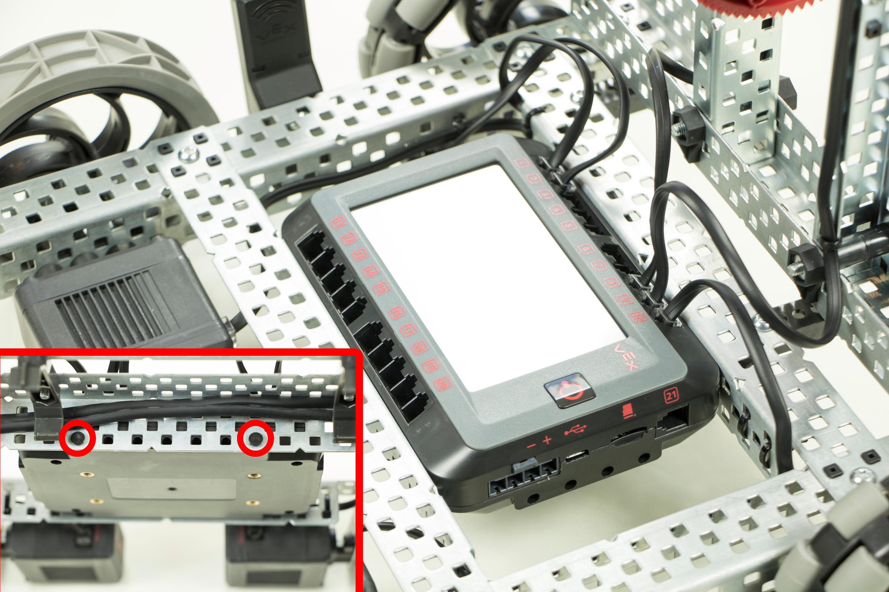

Kết nối Pin Robot V5 với Bộ não Robot V5
V5 Brain được hiển thị kết nối với Pin Robot V5 thông qua cổng pin của nó. Pin Robot cũng được gắn vào khung máy.
Kết nối Pin Robot V5 bằng cách cắm nó vào cổng pin.
Để biết hướng dẫn chi tiết hơn về cách lắp đặt và nối dây não, hãy xem Hướng dẫn xây dựng V5 Clawbot

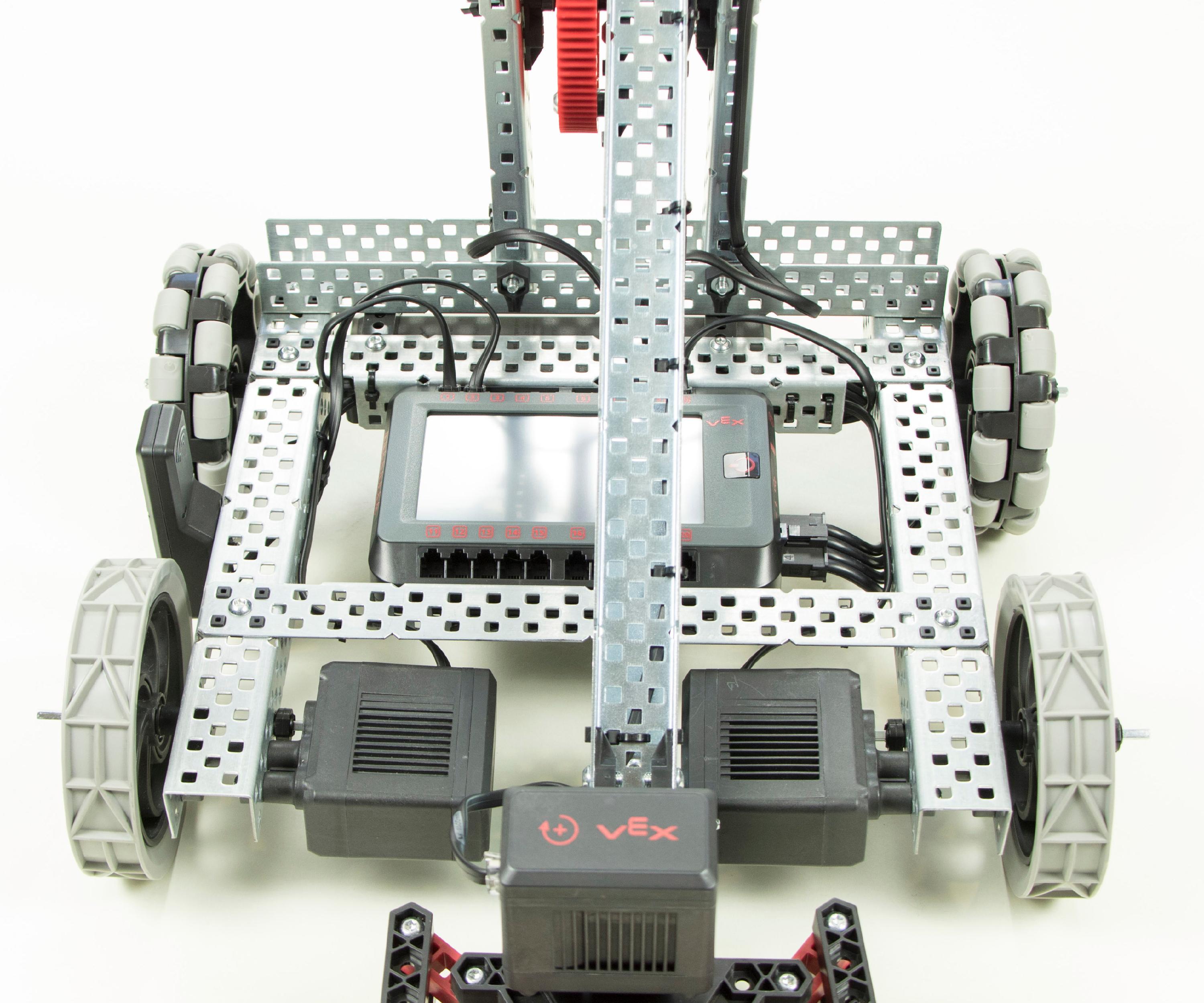

Kết nối các thiết bị với Bộ não Robot V5
V5 Brain được hiển thị kết nối với các thiết bị trên khung máy bằng Cổng thông minh. Trong ví dụ này, V5 Clawbot đang được xây dựng nên các Cổng thông minh được chọn sẽ tương ứng với bản dựng đó.
Kết nối thiết bị của bạn với các cổng thích hợp trên V5 Robot Brain.
Khi xây dựng V5 Clawbot, hãy xem Hướng dẫn xây dựng V5 Clawbot để biết cấu hình cổng phù hợp.
