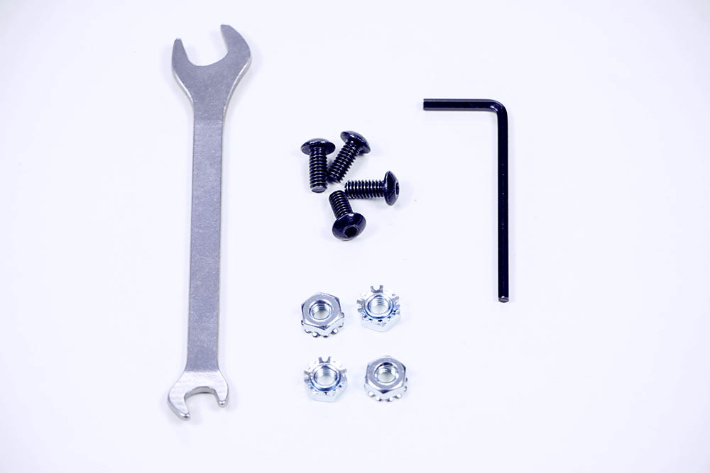

Bước 1: Thu thập các bộ phận cần thiết và tháo pin EDR.
Hình ảnh bên dưới là hình ảnh của bộ lục giác, cờ lê, ốc vít và đai ốc.
  • Bạn sẽ cần những vật dụng sau:
    • (1) Pin Robot V5 (không hiển thị)
    • (1) Cáp pin Robot V5 (không hiển thị)
    • (2) Kẹp pin V5 (không hiển thị)
    • (4) Vít #8-32 x 1/2"
    • (4) #8-32 Hạt Keps
    • (1) Cờ lê 11/32"
    • (1) Khóa lục giác 3-32"
    • Một VEX EDR Clawbot được chế tạo (không hiển thị)
  • Khi muốn nối dây pin, bạn cũng sẽ cần gắn Bộ não Robot V5 vào robot của mình.
  • Sử dụng cờ lê và phím lục giác để tháo Dây đeo pin VEX EDR và ​​Pin robot 7.2V NiMH khỏi robot của bạn trước khi tiếp tục.

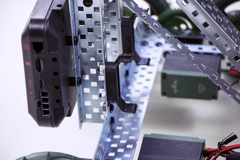

Bước 2: Lắp kẹp pin V5
Hình ảnh cận cảnh các kẹp pin được gắn bằng ốc vít và đai ốc ở phía đối diện của rãnh C, phía sau bộ điều khiển của Clawbot.
  • Gắn hai Kẹp pin V5 vào phần dưới cùng của cấu trúc thành bên trong cho cánh tay Clawbot.

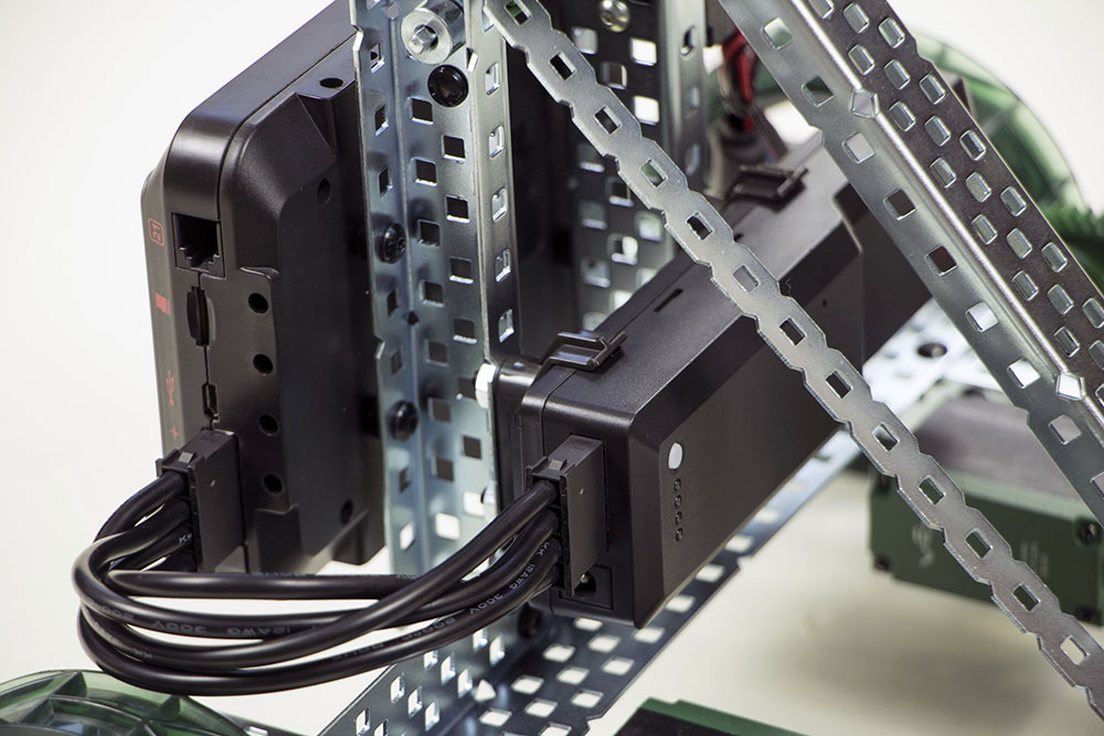

Bước 3: Cố định pin robot V5 vào các kẹp.
Pin được lắp vào các kẹp pin trên robot gắp thú.
  • Nhấn pin vào các kẹp cho đến khi bạn nghe và cảm thấy pin khớp vào vị trí.
Bước 4: Kết nối pin robot V5
Dây cáp này kết nối pin với bộ xử lý trung tâm.
  • Đấu dây pin vào Bộ não Robot V5 bằng cáp pin.
