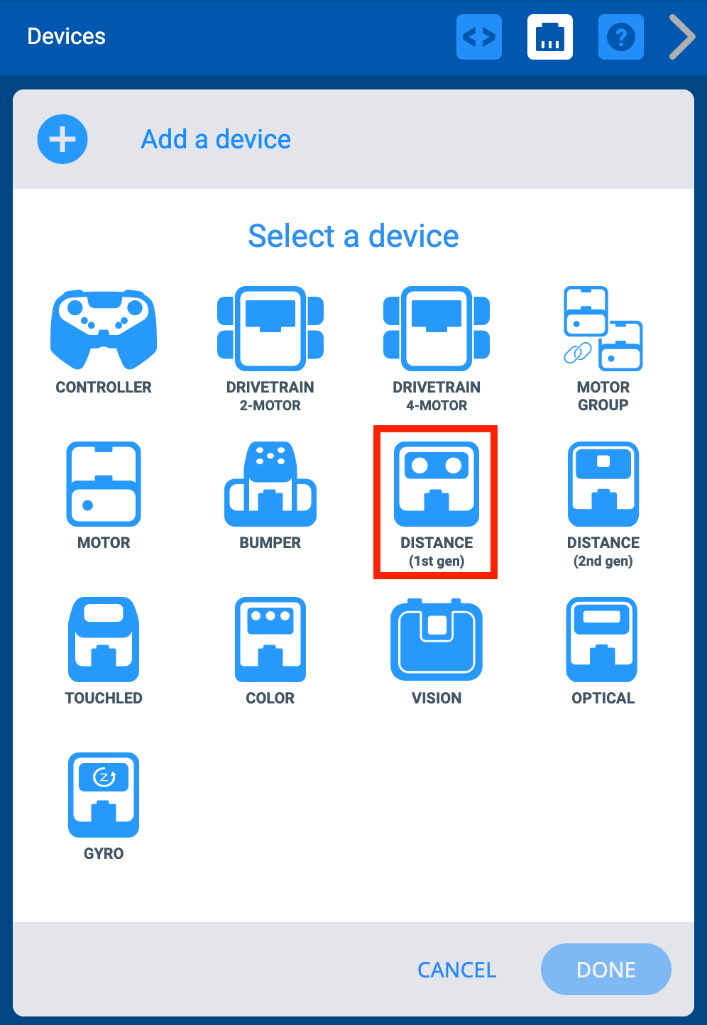

Thêm cảm biến khoảng cách làm thiết bị trong VEXcode IQ
Menu Thiết bị IQ VEXcode sau khi nút Thêm thiết bị được chọn. Tùy chọn Khoảng cách (thế hệ thứ 1) được tô sáng.
Để mã hóa Cảm biến khoảng cách trong VEXcode IQ, trước tiên bạn phải định cấu hình Cảm biến khoảng cách. Xem bài viết này để tìm hiểu thêm về cách định cấu hình cảm biến trong VEXcode IQ.

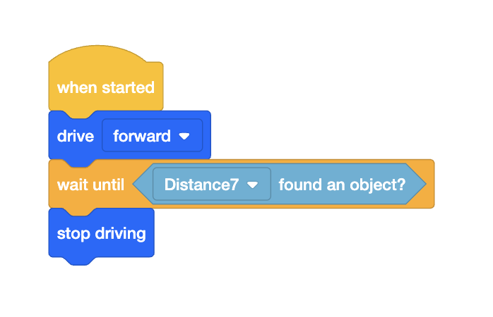

Mã hóa cảm biến khoảng cách theo khối
Khối đối tượng VEXcode IQ được tìm thấy có nội dung Distance7 đã tìm thấy đối tượng chưa?
Khối <Object found> là khối báo cáo Boolean báo cáo một điều kiện là đúng hoặc sai. Các khối Boolean, như khối <Object found> , nằm gọn bên trong các khối có đầu vào hình lục giác (sáu mặt) cho các khối khác.
Khối Boolean <Object found> báo cáo 'đúng' nếu cảm biến phát hiện được vật thể và 'sai' nếu cảm biến không phát hiện được. Để tìm hiểu thêm về các khối Boolean, hãy truy cập bài viết Trợ giúp hoặc Hình dạng khối và Ý nghĩa.
VEXcode IQ là khối dự án sử dụng Cảm biến khoảng cách để di chuyển về phía trước cho đến khi tìm thấy vật thể. Dự án có nội dung Khi bắt đầu, lái về phía trước, đợi cho đến khi Distance7 tìm thấy một vật thể, sau đó dừng lái.
Trong ví dụ này, khối <Object found> được sử dụng với khối [Đợi cho đến khi] để khiến rô-bốt di chuyển về phía trước cho đến khi Cảm biến khoảng cách phát hiện được vật thể. Khi cảm biến phát hiện vật thể, robot sẽ dừng lái xe, như thể hiện trong hình trên.

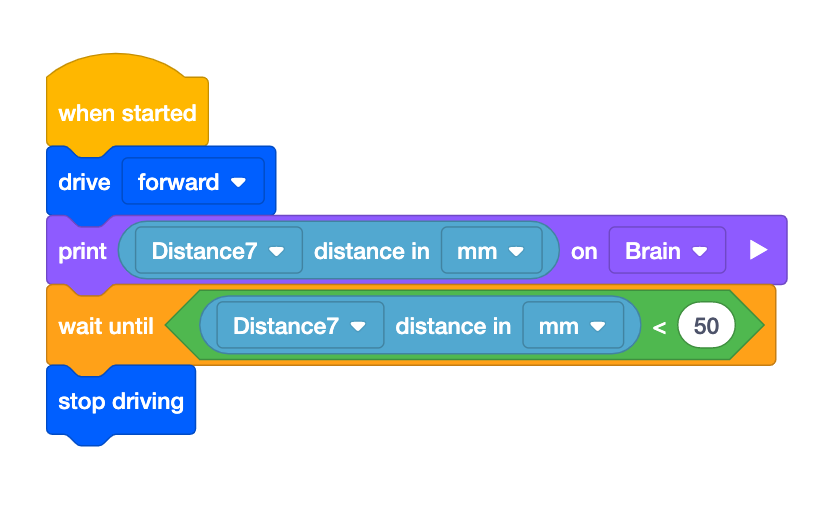

VEXcode IQ Khoảng cách từ khối có giá trị Distance7 tính bằng mm.
Khối (Khoảng cách từ) báo cáo khoảng cách của vật thể gần nhất với Cảm biến khoảng cách. Nó hiển thị phạm vi từ 24mm đến 1000mm, hoặc từ 1 inch đến 40 inch. Khối (Khoảng cách từ) là một khối báo cáo được sử dụng bên trong các khối có khoảng cách hình tròn.
VEXcode IQ chặn dự án sử dụng Cảm biến khoảng cách để di chuyển về phía trước cho đến khi khoảng cách nhỏ hơn 50mm. Dự án có nội dung Khi bắt đầu, lái về phía trước, in Khoảng cách 7 tính bằng mm trên Brain, đợi cho đến khi Khoảng cách 7 tính bằng mm nhỏ hơn 50, sau đó dừng lái.
Trong ví dụ này, khối (Khoảng cách từ) được sử dụng cùng với khối [In] để hiển thị trên màn hình Brain khoảng cách giữa Cảm biến khoảng cách và một vật thể. Khối (Khoảng cách từ) cũng được hiển thị bên trong khối <Less than> nằm bên trong khối {Wait until}. Điều này sẽ khiến robot lái xe cho đến khi Cảm biến khoảng cách phát hiện một vật thể ở cách xa chưa đến 50 mm và sau đó dừng lái xe. Điều này được thể hiện trong video đầu tiên ở trên.
