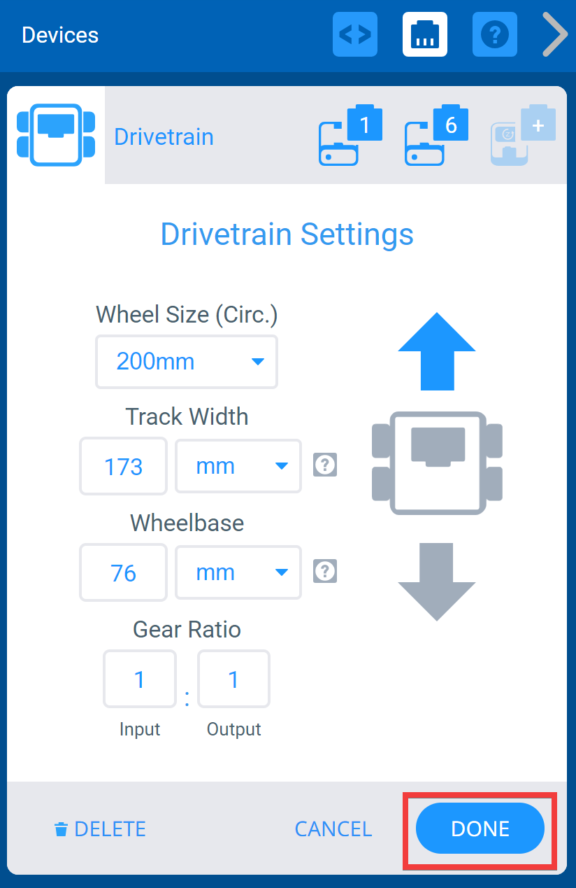

Menu Thiết bị VEXcode IQ sau khi chọn Cổng truyền động và màn hình Cài đặt truyền động được hiển thị. Bên dưới, nút Xong được tô sáng.
Sau khi Hệ thống truyền động đã được định cấu hình, hãy chọn “Xong” để gửi thiết bị đến cấu hình hoặc “Hủy” để quay lại menu Thiết bị.
Lưu ý: Việc chọn 'Hủy' sẽ hoàn tác mọi thay đổi bạn đã thực hiện đối với thiết bị và sẽ không nằm trong cấu hình.

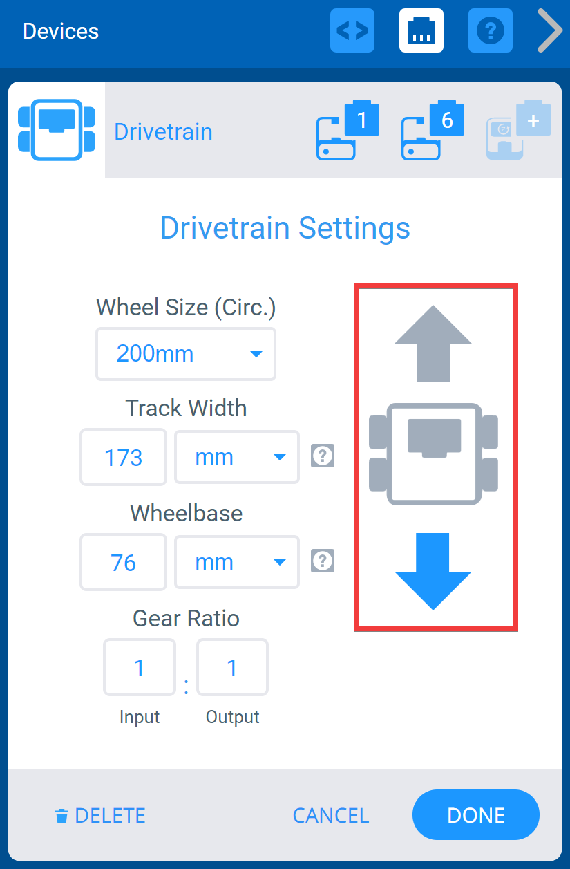

Đảo ngược hệ thống truyền động
Cửa sổ Thiết bị VEXcode IQ với menu Cài đặt hệ thống truyền động được hiển thị. Mũi tên ngược đã được chọn để thay đổi hướng của hệ thống truyền động.
Màn hình Tùy chọn cũng cho phép đảo ngược hướng của Hệ thống truyền động.
