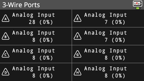

Xem các giá trị trên cổng 3-Dây
Màn hình Brain được hiển thị trong menu Thông tin 3 cổng dây liệt kê thông tin về các thiết bị 3 dây được kết nối. Menu liệt kê tất cả 8 trong số 3 cổng Dây được dán nhãn theo thứ tự bảng chữ cái từ A đến H. Trong ví dụ này, tất cả các cổng đều được đặt thành Đầu vào tương tự.
LƯU Ý:Mỗi Cổng 3 dây được đánh dấu bằng chữ cái bên trong hình tam giác.

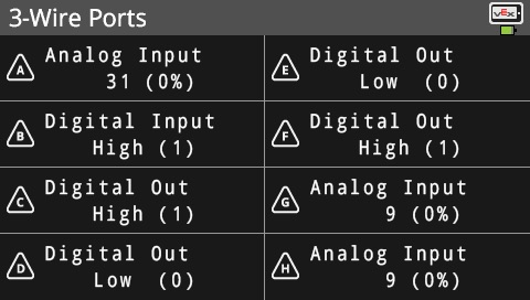

Thay đổi cài đặt Cổng 3 Dây
Màn hình Brain được hiển thị trong menu Thông tin 3 cổng dây với các cài đặt cổng 3 dây được tùy chỉnh, hiển thị ví dụ về tất cả 4 tùy chọn cài đặt.
Để thay đổi cài đặt cổng 3-Dây, hãy nhấn vào màn hình trên ô cổng tương ứng.
Có 4 cài đặt: Đầu vào Analog, Đầu vào kỹ thuật số, Đầu ra kỹ thuật số cao, Đầu ra kỹ thuật số thấp.
  • Đầu vào tương tự: Bộ xử lý sẽ hiển thị giá trị tương tự từ cảm biến được kết nối.
  • Đầu vào kỹ thuật số: Bộ xử lý sẽ hiển thị giá trị kỹ thuật số từ cảm biến được kết nối.
  • Đầu ra kỹ thuật số Cao: Não sẽ tạo ra tín hiệu "cao" (1) để gửi đến thiết bị.
  • Đầu ra kỹ thuật số thấp: Não bộ sẽ tạo ra tín hiệu "thấp" (0) để gửi đến thiết bị.
