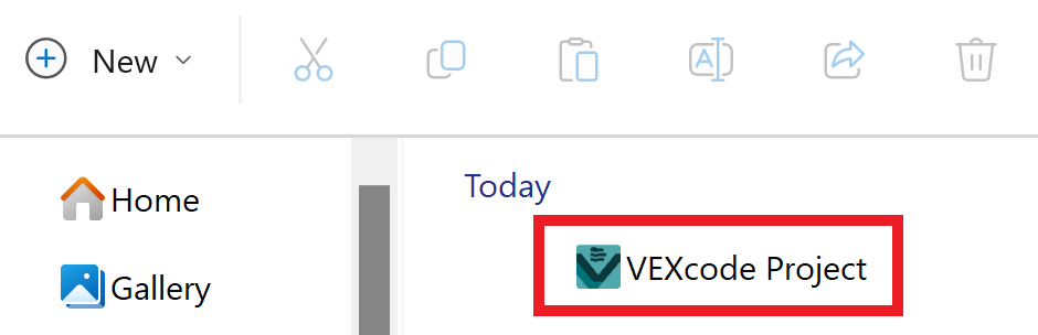

Dự án VEXcode GO đã lưu trước đó sẽ hiển thị trong các tệp của thiết bị và được đánh dấu.
Sử dụng giao diện của thiết bị để điều hướng và mở dự án hiện tại của bạn.
