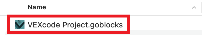

Dự án VEXcode GO đã lưu trước đó sẽ hiển thị trong các tệp của thiết bị và được đánh dấu.
Sử dụng giao diện của thiết bị để điều hướng và mở dự án hiện tại của bạn.

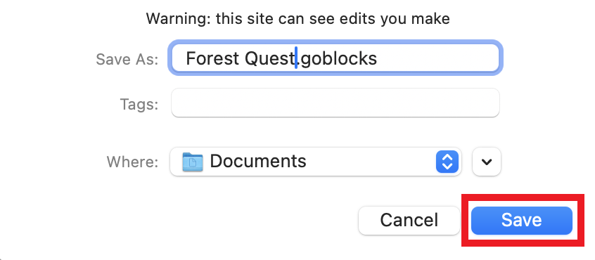

Chọn một trong những cách trên để lưu dự án mới, sau đó cửa sổ hộp thoại Lưu thành sẽ mở ra.
Menu Lưu dưới dạng của thiết bị được mở và được thiết lập để lưu vào thư mục Tài liệu, với tên dự án được đổi thành Forest Quest và nút Lưu ở góc dưới bên phải được tô sáng.
Sau khi chọn vị trí lưu dự án và nhập tên, hãy chọnLưu.
