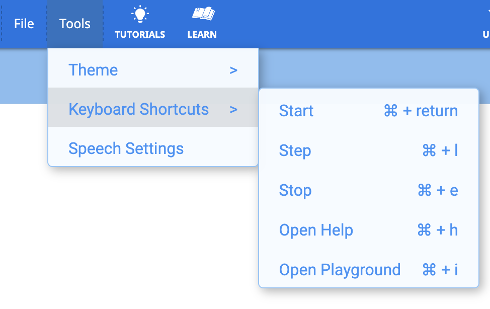

Bắt đầu, Bước và Dừng Dự án
Cửa sổ Dự án VEXcode hiển thị menu thả xuống 'Công cụ' với 'Phím tắt' được tô sáng. Menu phụ hiển thị các phím tắt cho các hành động Bắt đầu, Dừng và Mở Trợ giúp, bao gồm ⌘ + return để Bắt đầu, ⌘ + e để Dừng và ⌘ + h để Mở Trợ giúp.
Sau khi hoàn tất việc mã hóa dự án, bạn có thể sử dụng phím tắt để kích hoạt dự án:
  • + return sẽ bắt đầu dự án.
  • + I (chữ L thường) sẽ thực hiện từng bước trong dự án.
  • + e sẽ dừng một dự án đang chạy.
  • + h sẽ mở tài liệu trợ giúp cho Blocks.
  • + i sẽ mở Sân chơi.
