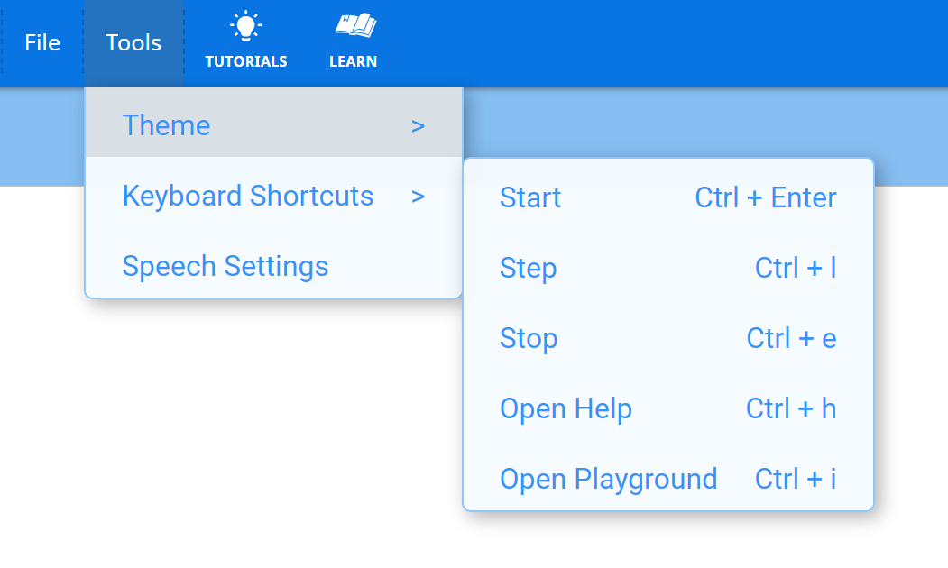

Bắt đầu, Bước và Dừng Dự án
Sau khi hoàn tất việc mã hóa dự án, bạn có thể sử dụng phím tắt để kích hoạt dự án:
  • Ctrl + Enter sẽ bắt đầu dự án.
  • Ctrl + I (chữ L thường) sẽ di chuyển qua từng bước của dự án.
  • Ctrl + e sẽ dừng một dự án đang chạy.
  • Ctrl + h sẽ mở tài liệu trợ giúp cho Blocks.
  • Ctrl + i sẽ mở Sân chơi.
