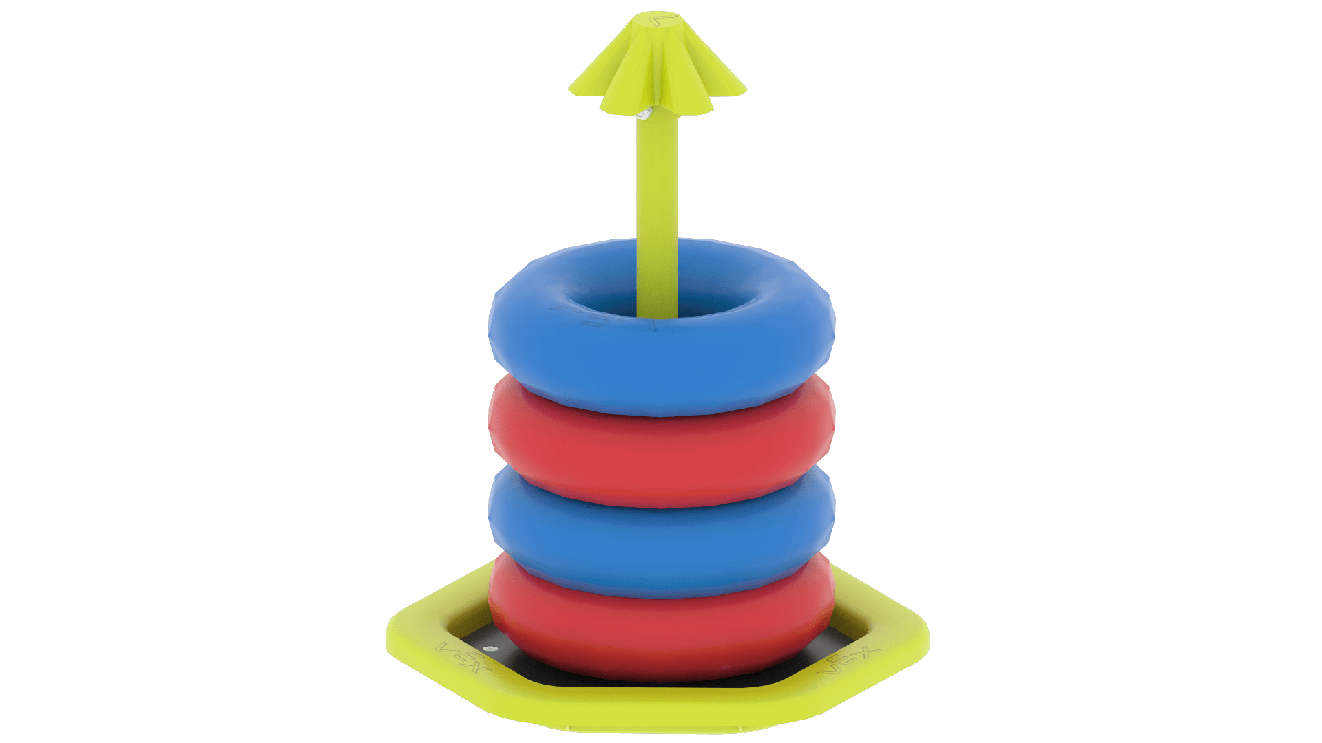

Các quân cờ trong trò chơi V5RC High Stakes được hiển thị điểm số trên Cọc của Khung thành Di động.
Mục tiêu di động
Axel kiếm được điểm bằng cách ghi điểm vào Vòng Cược trong suốt trò chơi Field. Axel có thể nhấc và nâng những chiếc nhẫn bằng cánh tay rô-bốt của mình, và Axel có thể đẩy những chiếc nhẫn lên Stakes bằng bộ phận Pusher. Các Mục tiêu di động được đặt ở nhiều vị trí khác nhau trên Sân và mỗi Mục tiêu di động có thể chứa 6 Vòng tròn.
Sử dụng kênh C hướng ra ngoài, Axel có thể đẩy các mục tiêu di động đến các vị trí khác nhau trên Sân để ghi thêm điểm hoặc trừ điểm từ một thành phần.
Phía trên mỗi cọc có một nắp cao su; nắp này giữ chặt các vòng trên cọc, điều này đặc biệt quan trọng đối với các Mục tiêu di động khi chúng di chuyển xung quanh Sân.

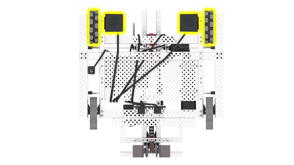

Hình ảnh cấu tạo của Axel nhìn từ phía dưới để làm nổi bật 2 động cơ cung cấp năng lượng trực tiếp cho 2 bánh xe đa hướng.
Hệ thống truyền động trực tiếp 2 động cơ
Axel có hệ thống truyền động bốn bánh, hai động cơ, cho phép Axel dễ dàng di chuyển quanh Sân vận động High Stakes.
Hệ thống truyền động hoạt động như hệ thống truyền động trực tiếp hai bánh, vì trục kéo dài trực tiếp từ động cơ đến bánh xe mà không cần sử dụng bánh răng hoặc hệ thống xích và nhông.
Hai động cơ truyền động cho bánh trước, khiến đây trở thành robot dẫn động cầu trước.

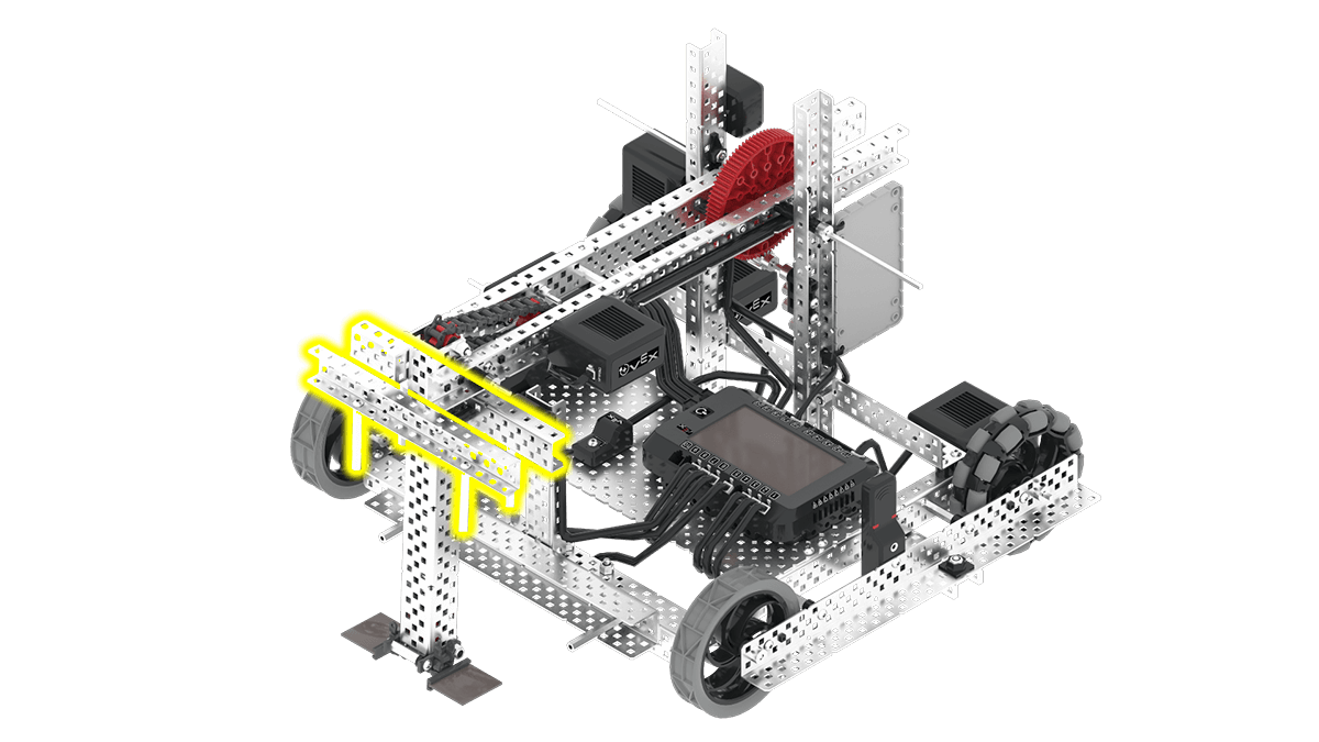

Hình ảnh góc nghiêng của mô hình Axel nhằm làm nổi bật cơ chế cánh tay robot của nó.
Cánh tay robot
Động cơ thứ ba trên Axel điều khiển cánh tay. Cánh tay này giúp Axel lấy nhẫn, nâng nhẫn lên Stakes và sau đó leo lên Ladder khi trận đấu kết thúc. Cánh tay là loại cánh tay giảm tốc đơn, một trục có thể di chuyển khoảng 90 độ. Giảm tốc đơn có nghĩa là hệ thống bánh răng chỉ sử dụng một bộ bánh răng để giảm tốc độ; bằng cách giảm tốc độ, mô-men xoắn của cánh tay được tăng lên, giúp cánh tay có thể nâng vật nặng.
Nhờ trục của nó, cánh tay có thể di chuyển lên xuống và tính đơn giản của nó sẽ cho phép đạt được độ chính xác cao khi chuyển động. Để leo lên thang, bạn chỉ cần nhấc cánh tay lên, lái lên bậc đầu tiên, sau đó hạ cánh tay xuống, động tác này sẽ nâng robot lên khỏi mặt đất.

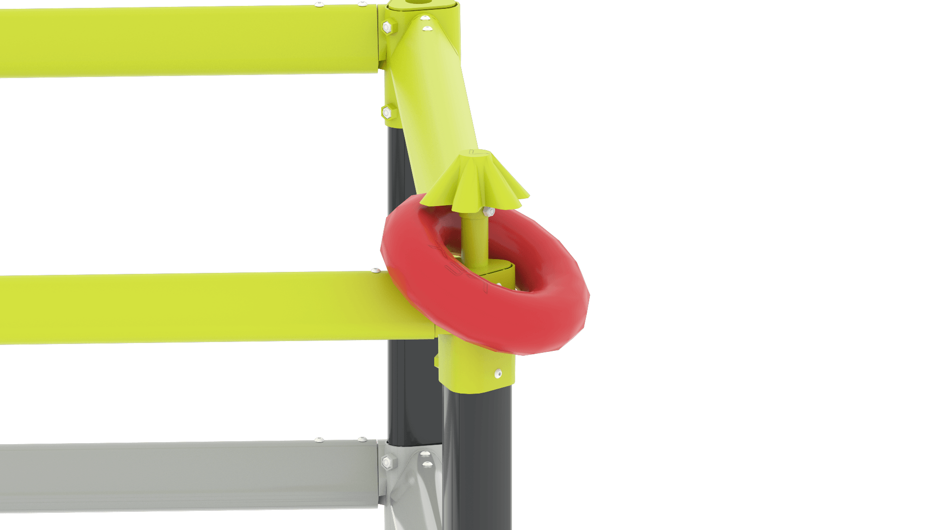

Hình ảnh góc nhìn nghiêng của mô hình Axel nhằm làm nổi bật cơ chế đẩy trên cánh tay robot của nó.
Đẩy
Động cơ thứ tư trên Axel điều khiển Pusher, cơ chế đẩy các vòng ra khỏi đầu cánh tay. Bộ đẩy bao gồm các cánh hút thụ động ở cuối cánh tay có tác dụng giữ các vòng khi cánh tay quay. Để đẩy các Vòng ra khỏi Tay, động cơ thứ tư cung cấp năng lượng cho các cánh nạp, đẩy các Vòng ra khỏi tay để ghim chúng vào Cọc.

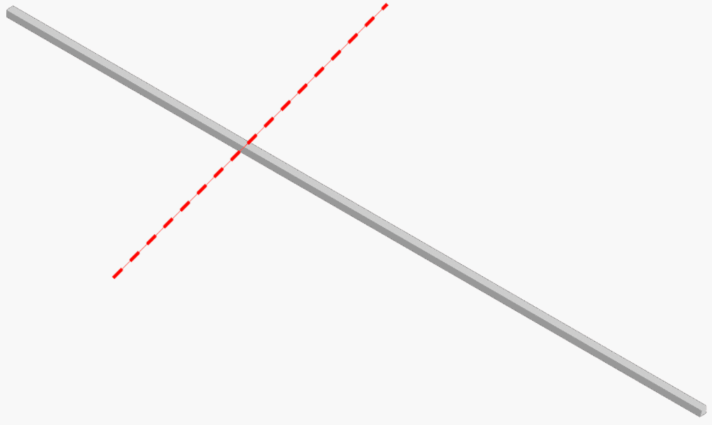

Cắt kim loại
Sơ đồ một đoạn trục dài 12 inch với một đường kẻ màu đỏ vẽ trên đó để chỉ ra vị trí cắt nhằm tùy chỉnh chiều dài.
Mặc dù Axel được thiết kế để lắp ráp mà không cần phải cắt từng mảnh, nhưng để tham gia cuộc thi V5RC, việc cắt kim loại để tạo ra các mảnh tùy chỉnh chắc chắn được khuyến khích.
Để bắt đầu, hãy nhìn vào Trục 12 inch được sử dụng trên cánh tay. Có thể bạn nên cắt bớt trục này như hình minh họa bên trái để giúp cho kết cấu của bạn trở nên hợp lý hơn.
Bạn nghĩ nên cắt những phần nào khác để cải thiện bản dựng của mình? Hãy nhớ rằng, việc sử dụng các mảnh cắt cho phép tùy chỉnh tối đa cho robot của bạn, nhưng hãy đảm bảo bạn thực hiện việc này một cách an toàn dưới sự giám sát. Để biết thêm thông tin, hãy xem Các biện pháp phòng ngừa và hướng dẫn an toàn khi làm việc với robot V5.
