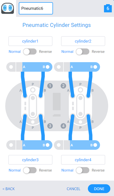

Cửa sổ Cài đặt xi lanh khí nén sẽ mở ra.
Theo mặc định, cài đặt có mặt A và B của xi lanh tự động được kết nối với mặt A và B của Solenoid khí nén.
Sơ đồ minh họa cấu hình robot cho CTE (Giáo dục nghề nghiệp và kỹ thuật), hiển thị các thành phần khác nhau và kết nối của chúng để hỗ trợ hiểu quy trình thiết lập.
Từ cửa sổ Cài đặt xi lanh khí nén, bạn có thể đổi tên khí nén và các xi lanh riêng lẻ.
Sơ đồ minh họa cấu hình robot cho CTE (Giáo dục nghề nghiệp và kỹ thuật) với các thành phần và kết nối được dán nhãn, cung cấp hướng dẫn trực quan để lắp ráp và lập trình robot.
Bạn có thể chọn nút chuyển đổiBình thường hoặcĐảo ngược để thay đổi cấu hình của hình trụ.
