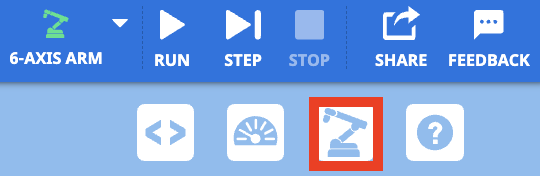

Thanh công cụ VEXcode với biểu tượng Teach Pendant được tô sáng nằm giữa biểu tượng Monitor và Help.
Mở Mặt dây chuyền dạy bằng cách chọn Biểu tượng Mặt dây chuyền dạy

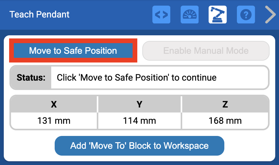

Menu Hướng dẫn sử dụng thiết bị cầm tay với nút Di chuyển đến vị trí an toàn được tô sáng.
Chọn Di chuyển đến Vị trí an toàn để bắt đầu sử dụng Mặt dây chuyền dạy học.
Thao tác này sẽ di chuyển Cánh tay 6 trục đến vị trí "an toàn", ở mức xấp xỉ (120, 0, 100). Khi được chọn, các tính năng của Teach Pendant sẽ được kích hoạt.

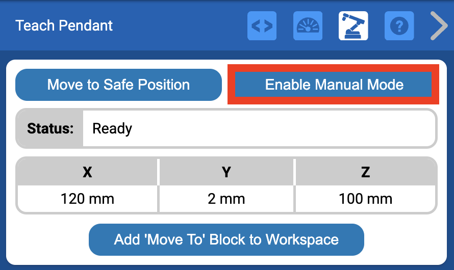

Bật chế độ thủ công
Trước khi di chuyển Tay 6 trục theo cách thủ công, bạn phải bật chế độ thủ công trong Teach Pendant. Di chuyển cánh tay 6 trục mà không bật chế độ thủ công có thể làm hỏng cánh tay robot.
Menu Teach Pendant với nút Enable Manual Mode được chọn.
Chọn Kích hoạt Chế độ thủ công trong Mặt dây chuyền dạy học.

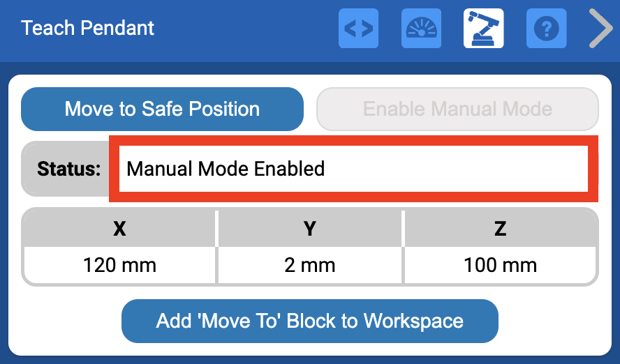

Cánh tay 6 trục của bạn hiện đã sẵn sàng cho chuyển động thủ công. Lưu ý rằng các tính năng khác trong Teach Pendant sẽ bị vô hiệu hóa khi bật chế độ thủ công.
Menu Teach Pendant với thanh trạng thái được tô sáng và hiển thị "Chế độ thủ công đã được bật".
Thanh trạng thái của Mặt dây chuyền dạy học cũng sẽ hiển thị "Chế độ thủ công đã được bật".

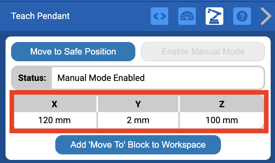

Bảng điều khiển mặt dây chuyền dạy học
Menu Teach Pendant hiển thị tọa độ X, Y, Z của điểm trung tâm công cụ được đánh dấu nổi bật. Trong ví dụ này, chúng đọc được các giá trị 120mm, 2mm và 100mm.
Bảng điều khiển mặt dây chuyền dạy hiển thị tọa độ (x, y, z) của Điểm trung tâm công cụ (TCP) của cánh tay 6 trục. Những thông tin này sẽ được cập nhật theo thời gian thực khi bạn di chuyển Cánh tay 6 trục.
Bảng điều khiển luôn nằm ở đầu Teach Pendant, ngay cả khi cuộn để sử dụng các tính năng khác của Teach Pendant.

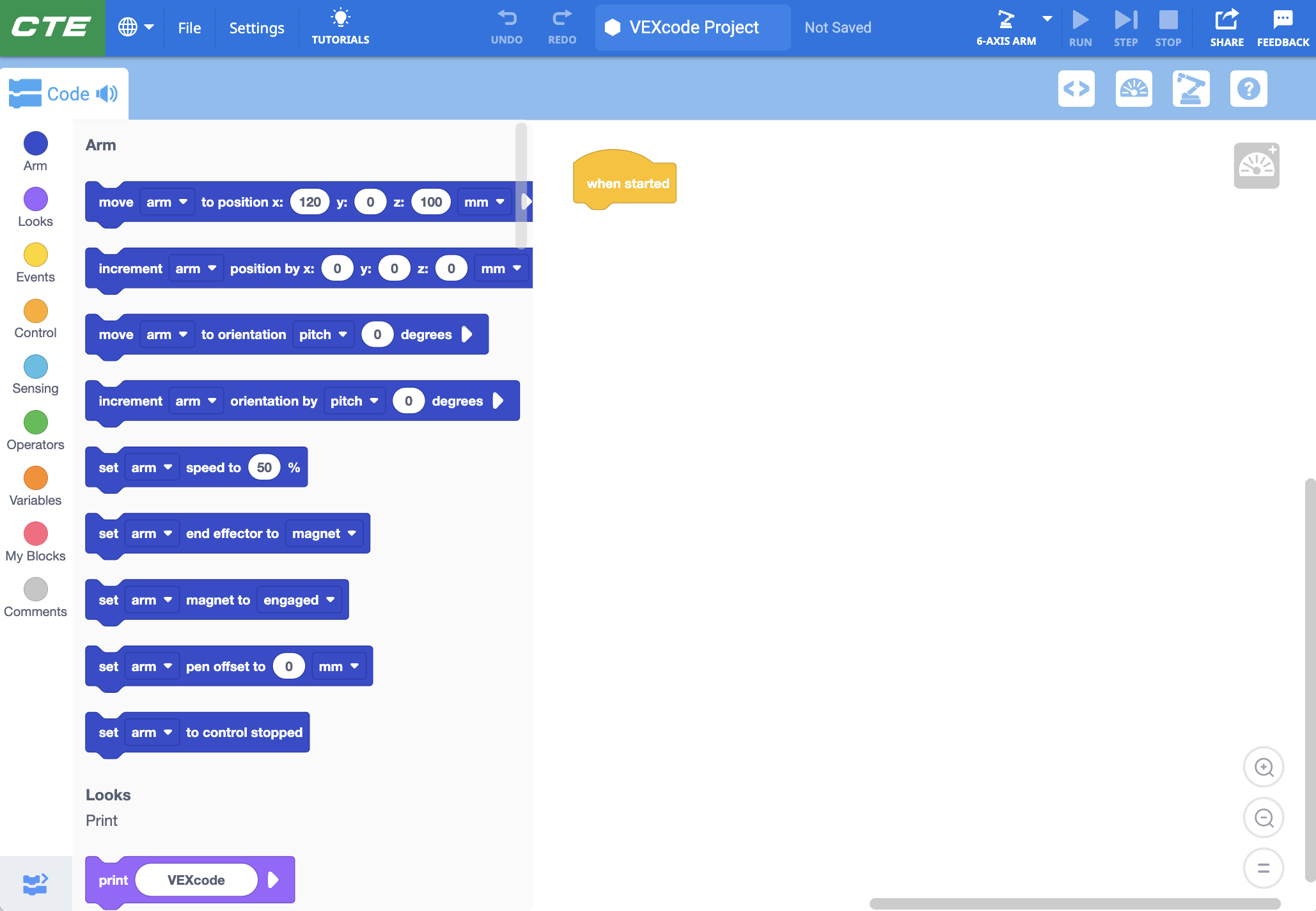

Menu Teach Pendant với nút "Add Move To Block to Workspace" được tô sáng.
Nút Thêm 'Di chuyển đến' Khối vào Không gian làm việc' sẽ tạo ra một khối di chuyển dựa trên tọa độ hiện tại của Cánh tay 6 trục. Bạn có thể sử dụng tính năng này để tạo các khối tùy chỉnh theo tọa độ bạn chọn.
Lưu ý: Tính năng này chỉ dành riêng cho các dự án Blocks.

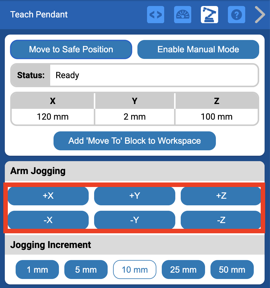

Chạy bộ cánh tay

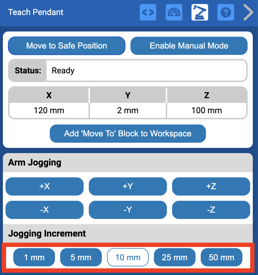

Menu Hướng dẫn sử dụng thiết bị cầm tay với 6 tùy chọn Chạy bộ bằng tay được đánh dấu nổi bật. Có một nút duy nhất cho cả hướng dương và hướng âm của ba trục.
Chạy bộ là chuyển động thủ công của cánh tay rô-bốt dọc theo trục của nó theo từng bước nhỏ. Giống như trong các ứng dụng thực tế, bạn có thể sử dụng Teach Pendant để điều khiển Cánh tay 6 trục.
Các nút điều khiển tay cho các trục X, Y và Z nằm bên dưới Bảng điều khiển mặt dây chuyền dạy học.
Một. Các nút –X và + X di chuyển Cánh tay 6 trục theo hướng âm và hướng dương dọc theo trục x.
b. Các nút –Y và + Y di chuyển Cánh tay 6 trục theo hướng âm và hướng dương dọc theo trục y.
c. Các nút –Z và + Z di chuyển Cánh tay 6 trục theo hướng âm và hướng dương dọc theo trục z.
Menu Teach Pendant với các tùy chọn Jogging Increment được đánh dấu nổi bật, có thể được sử dụng để kiểm soát tỷ lệ của mỗi thay đổi.
Bạn có thể thay đổi Tăng dần thành để tăng hoặc giảm từng chuyển động tăng dần mà Cánh tay 6 trục thực hiện.
Mức tăng mặc định là 10 milimét (mm).

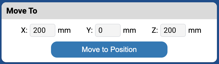

Menu Teach Pendant với phần Move To được hiển thị, có thể được sử dụng để di chuyển cánh tay robot đến một tọa độ cụ thể.
Sử dụng tính năng Di chuyển đến , bạn có thể di chuyển Cánh tay 6 trục đến vị trí chính xác bằng cách sử dụng Mặt dây chuyền dạy. Chỉ cần nhập các giá trị x, y và z cụ thể của vị trí tọa độ mà bạn muốn cánh tay 6 trục di chuyển đến.

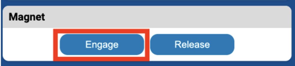

Sử dụng nam châm
Menu Teach Pendant hiển thị phần Nam châm, bao gồm hai nút, một nút có chữ "Engage" và nút còn lại là "Release".
Phần Magnet cho phép bạn điều khiển Nam châm ở đầu Dụng cụ lấy nam châm.
Menu Teach Pendant hiển thị phần Magnet và nút Engage được tô sáng.
Nút Engage cho phép bạn nhặt một đĩa hoặc khối từ tính bằng Công cụ nhặt nam châm.
