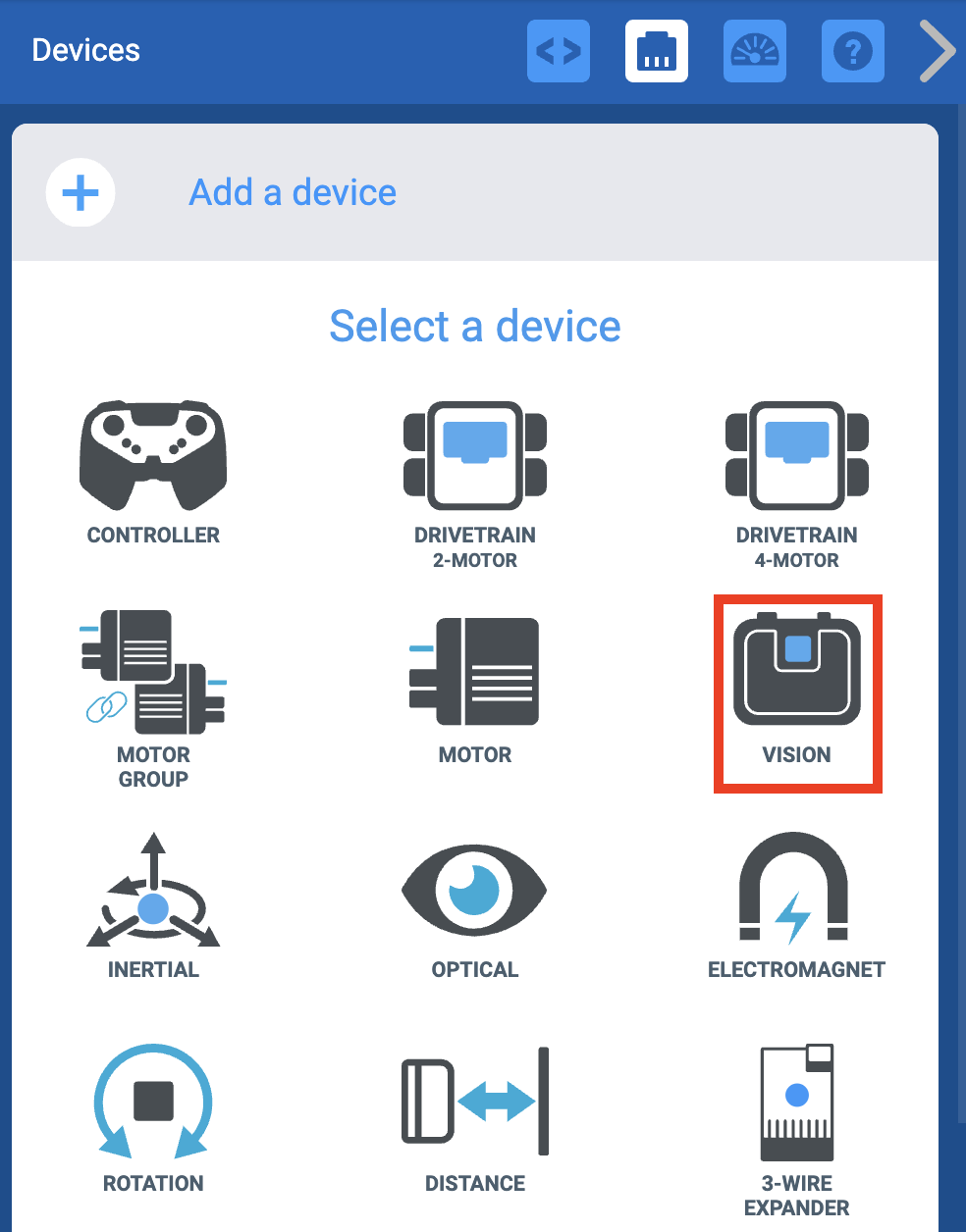

Chọn "Thêm thiết bị".
Menu Thiết bị EXP VEXcode sau khi nút Thêm thiết bị được chọn. Tùy chọn Vision được tô sáng.
Chọn biểu tượng Cảm biến tầm nhìn.
