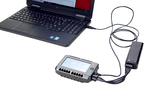

  • Kết nối VEX Brain với máy tính bằng cáp Micro-USB (VEX V5 Brain) hoặc cáp USB-C (VEX EXP Brain và IQ 2nd Brain) rồi cấp nguồn cho VEX Brain.

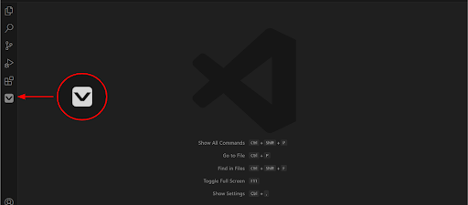

  • Kết nối Vex Brain với Phần mở rộng mã VEX VS. Nhấp vào Biểu tượng VEX trên Thanh hoạt động.

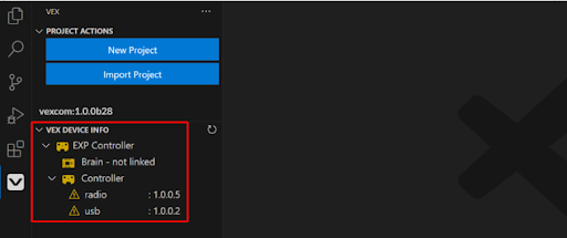

  • Chế độ xem VEX sẽ mở trong Thanh bên. Khi phiên bản VEXos của VEX Brain đã lỗi thời, cả hai Biểu tượng Brain dưới VEX DEVICE INFO đều chuyển sang màu vàng và Biểu tượng Thông báo Cảnh báo xuất hiện bên cạnh VEXos trong danh mục phụ hệ thống. Trong trường hợp này, người dùng sẽ cần cập nhật VEXos cho VEX Brain.

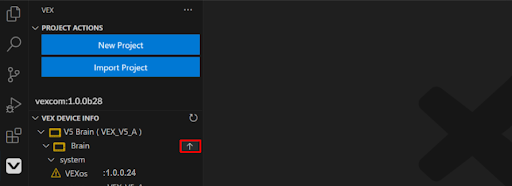

  • Di chuột qua biểu tượng hoặc văn bản của danh mục Brain trong chế độ xem VEX .
  • Biểu tượng Mũi tên lên sẽ xuất hiện bên cạnh danh mục Brain. Nhấp vào Biểu tượng mũi tên lên để cập nhật VEXos cho VEX Brain.
  • Khi VEXos đã được cập nhật, Biểu tượng Brain của Chỉ báo Thiết bị VEX sẽ chuyển sang màu xanh lục, Biểu tượng Brain của danh mục Brain sẽ chuyển sang màu trắng và Biểu tượng Thông báo Cảnh báo bên cạnh VEXos sẽ biến mất.

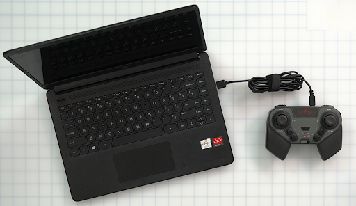

  • Kết nối Bộ điều khiển VEX với máy tính bằng cáp USB-C và bật nguồn Bộ điều khiển VEX.
  • Kết nối Bộ điều khiển Vex với Phần mở rộng mã VEX VS. Nhấp vào Biểu tượng VEX trên Thanh hoạt động.

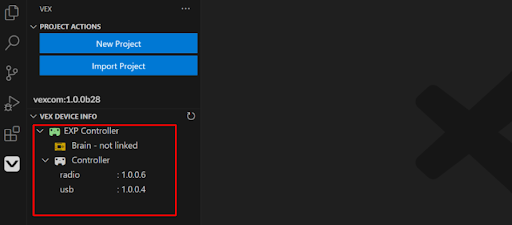

  • Chế độ xem VEX sẽ mở trong Thanh bên. Khi phiên bản VEXos của VEX Controller đã lỗi thời, cả hai Biểu tượng Bộ điều khiển dưới VEX DEVICE INFO đều chuyển sang màu vàng và Biểu tượng Thông báo Cảnh báo sẽ xuất hiện bên cạnh thông tin radiousb. Trong trường hợp này, người dùng sẽ cần cập nhật VEXos cho Bộ điều khiển VEX.

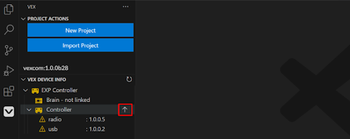

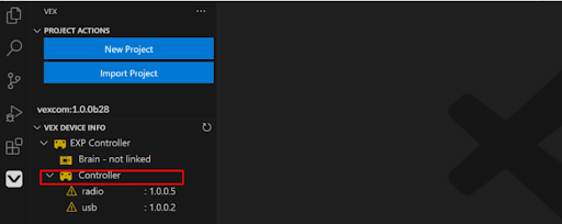

  • Di chuột qua biểu tượng hoặc văn bản của danh mục Bộ điều khiển trong chế độ xem VEX .
  • Biểu tượng Mũi tên Lên sẽ xuất hiện bên cạnh danh mục Bộ điều khiển . Nhấp vào Biểu tượng mũi tên lên để cập nhật VEXos cho VEX Brain.
  • Khi VEXos đã được cập nhật, Biểu tượng Bộ điều khiển của Chỉ báo Thiết bị VEX sẽ chuyển sang màu xanh lục, Biểu tượng Bộ điều khiển thuộc danh mục Bộ điều khiển sẽ chuyển sang màu trắng và Biểu tượng Thông báo Cảnh báo bên cạnh thông tin radiousb sẽ biến mất .
