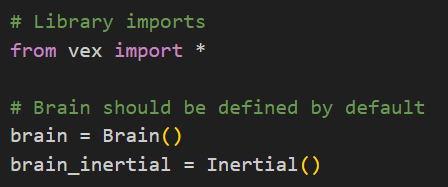

  • Khi bắt đầu chương trình này, chúng ta sẽ cần nhập các mô-đun Python để điều khiển VEX IQ Brain (thế hệ 2) và tìm nạp dữ liệu từ nó. Vì vậy, hãy bắt đầu bằng cách thêm các hướng dẫn này vào dự án.
    # Nhập thư viện
    từ vex import *
    # Brain nên được định nghĩa mặc định
    brain = Brain()
    brain_inertial = Inertial()

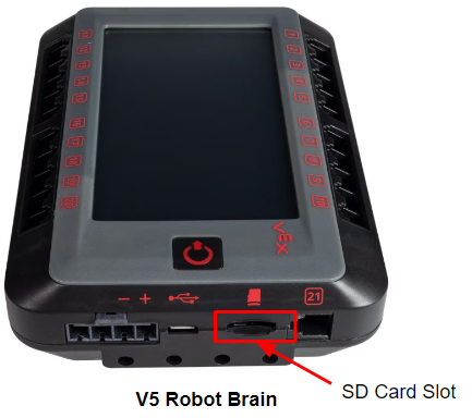

Gắn thẻ SD vào bộ não VEX
Trước khi ghi dữ liệu vào tệp trên thẻ SD, trước tiên hãy lắp thẻ SD vào khe cắm thẻ SD của VEX Brain.
Hình ảnh hiển thị V5 Brain với khe cắm thẻ SD được đánh dấu nổi bật. Khe cắm thẻ SD nằm ở cạnh bên của Brain, bên phải cổng USB-C.
Lưu ý: Định dạng thẻ SD thành FAT32 để ghi dữ liệu. Chúng tôi khuyên bạn nên sử dụng thẻ SD có dung lượng từ 32 GB trở xuống.

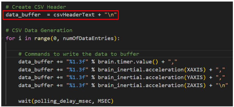

  • Tiếp theo, thêm văn bản tiêu đề CSV vào chuỗi data_buffer trước vòng lặp for để thu thập dữ liệu.
    # Tạo tiêu đề CSV
    data_buffer = csvHeaderText + "\n"
    # Tạo dữ liệu CSV
    for i in range(0, numOfDataEntries):
        # Các lệnh để ghi dữ liệu vào bộ đệm
        data_buffer += "%1.3f" % brain.timer.value() + "\n"
        data_buffer += "%1.3f" % brain_inertial.acceleration(XAXIS) + ","
        data_buffer += "%1.3f" % brain_inertial.acceleration(YAXIS) + ","
        data_buffer += "%1.3f" % brain_inertial.acceleration(ZAXIS) + "\n"
        wait(polling_delay_msec, MSEC)
