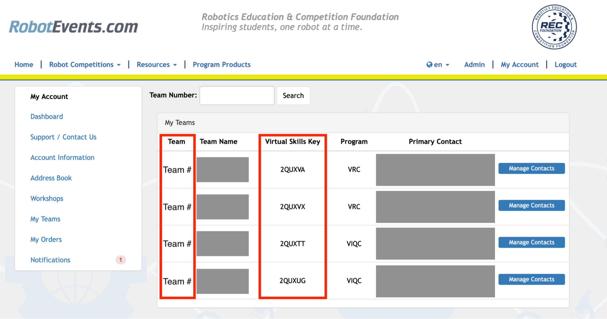

Để tìm Khóa kỹ năng ảo của nhóm bạn, hãy truy cập RobotEvents.com.

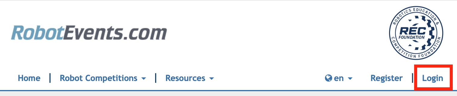

1. Chọn “Đăng nhập”.

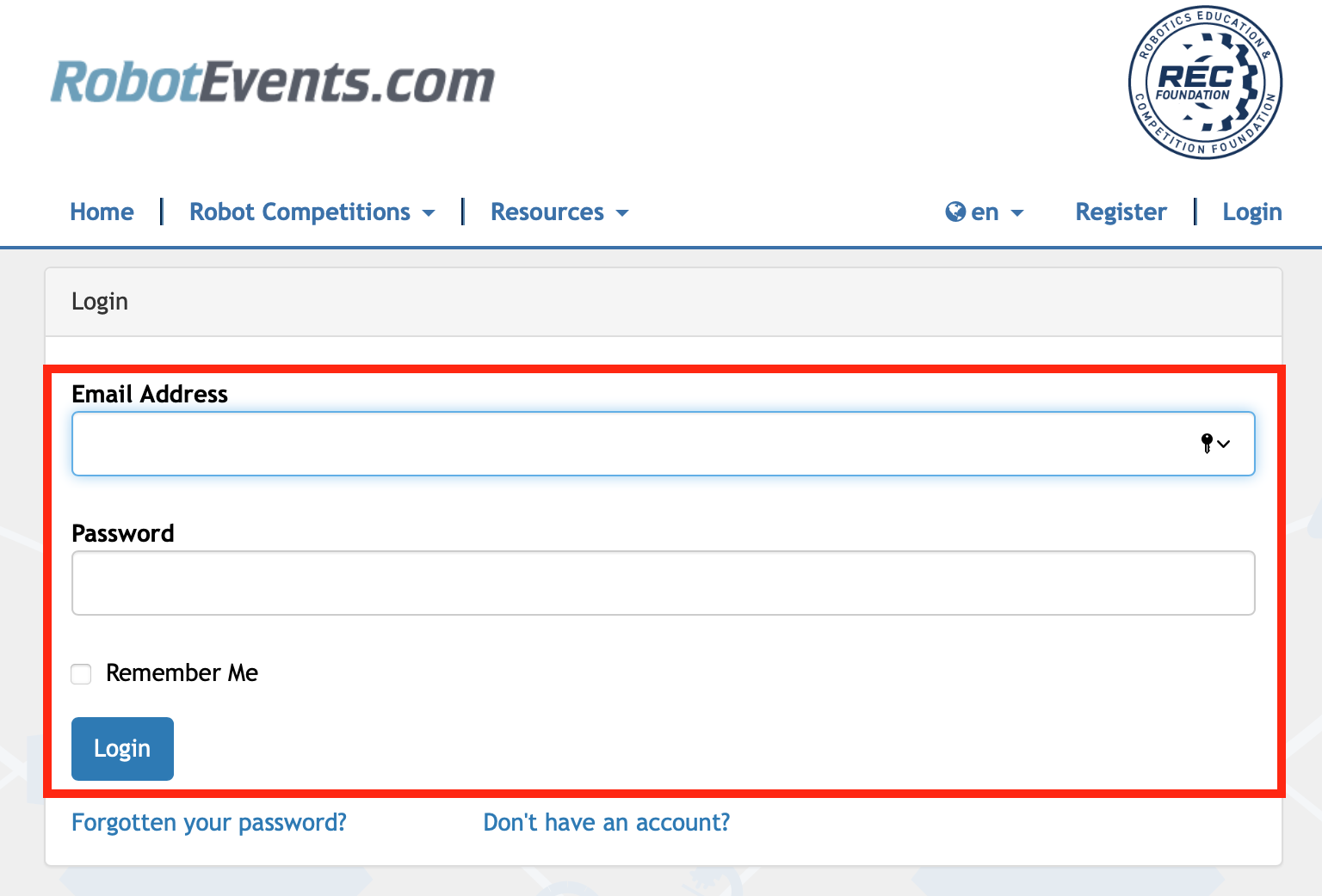

2. Nhập địa chỉ email và mật khẩu được liên kết với tài khoản Sự kiện Robot của bạn. Sau đó chọn nút "Đăng nhập".
Không có một tài khoản? Truy cập vào đây để tạo tài khoản RobotEvents.
3. Khi bạn đã đăng nhập vào tài khoản của mình, hãy chọn “Nhóm của tôi” từ điều hướng tài khoản.
4. Tại đây, bạn sẽ thấy danh sách các nhóm đã đăng ký của mình cùng với Chìa khóa kỹ năng ảo của họ.
Không có chìa khóa được liệt kê? Đảm bảo rằng đăng ký đội của bạn đã được gia hạn cho mùa giải hiện tại.
Lưu ý: Khóa kỹ năng ảo dành riêng cho từng đội. Nếu bạn có nhiều đội, hãy đảm bảo ghi lại Khóa nào đi cùng với mỗi đội.

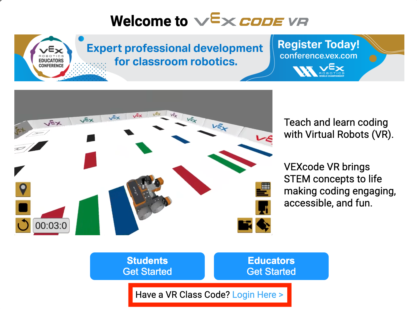

Khi VEXcode VR được khởi chạy, bạn có thể thấy cửa sổ này. Chọn 'Đăng nhập tại đây' để khởi chạy cửa sổ đăng nhập.

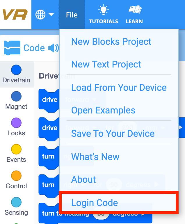

Nếu bạn không nhìn thấy cửa sổ ở trên, hãy chọn 'Tệp' rồi chọn 'Mã đăng nhập' để khởi chạy cửa sổ đăng nhập.

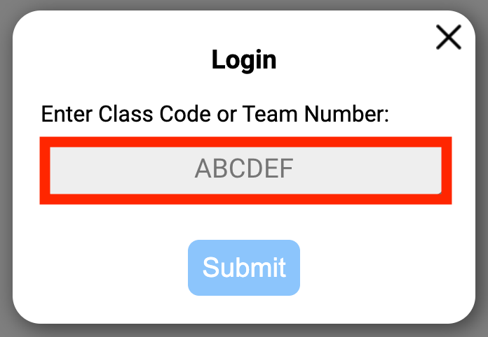

Nhập số nhóm của bạn vào cửa sổ đăng nhập.

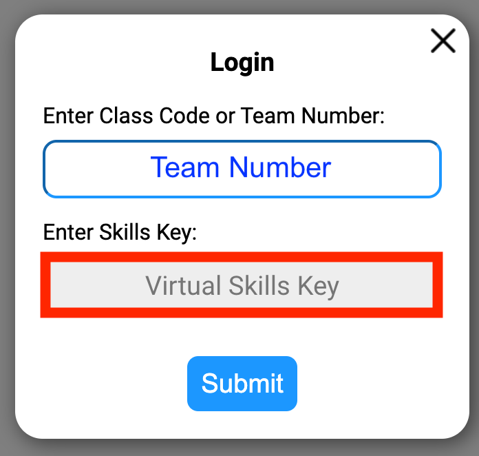

Sau khi nhập số đội, một khoảng trống sẽ xuất hiện để nhập Khóa Kỹ năng Ảo.
Lưu ý: Khóa kỹ năng ảo không phân biệt chữ hoa chữ thường.

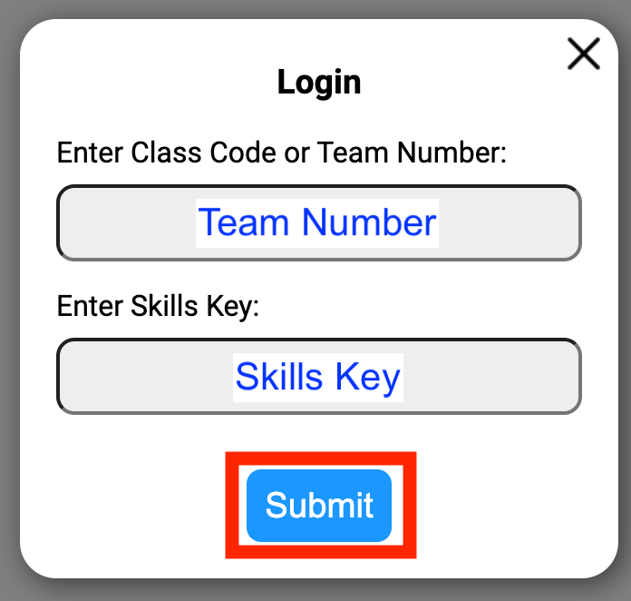

Sau khi nhập cả Mã số nhóm và Khóa kỹ năng ảo, hãy chọn 'Gửi' để hoàn tất quá trình đăng nhập.

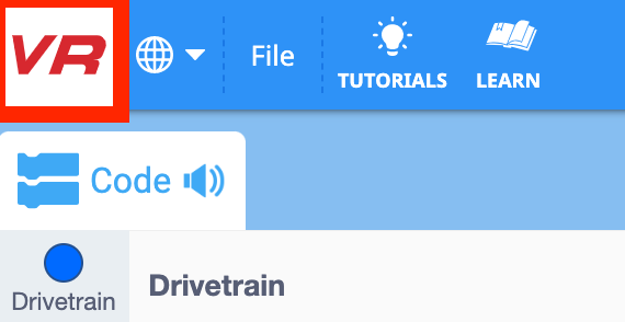

Sau khi đăng nhập, biểu tượng ở góc trên cùng bên trái sẽ chuyển sang màu trắng và đỏ.
