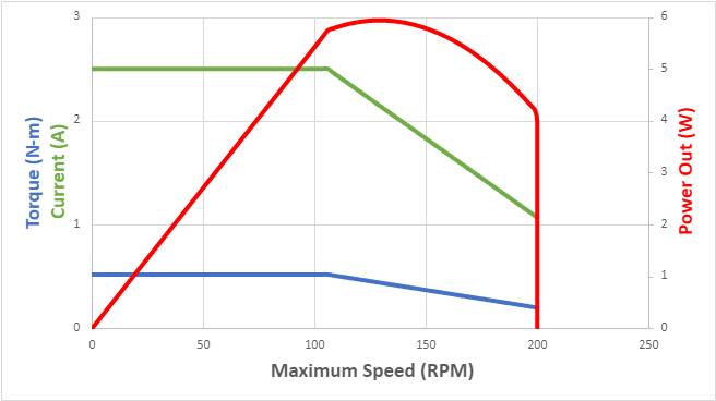

Biểu đồ thể hiện ba giá trị: Mô-men xoắn, Dòng điện và Công suất đầu ra ở một số Tốc độ tối đa (RPM). Tất cả các đường đều có xu hướng đi xuống sau 120 vòng/phút và kết thúc hoàn toàn ở 200 vòng/phút.
Biểu đồ này nói lên tất cả. Công suất tối đa liên tục là 5,5W và mô-men xoắn cực đại là 0,5 Nm. Tốc độ tự do được giới hạn phần mềm bởi bộ xử lý của động cơ để duy trì hiệu suất ổn định giữa các động cơ và cho phép tốc độ tối đa khi tải.

Dòng điện dừng được giới hạn ở 2,5A để kiểm soát nhiệt mà không ảnh hưởng đến công suất đầu ra cao nhất. Việc hạn chế dòng điện ngừng hoạt động giúp loại bỏ nhu cầu tự động đặt lại cầu chì (thiết bị PTC) trong động cơ, điều này có thể gây ra tình trạng ngừng hoạt động động cơ ngoài ý muốn. Giới hạn 2,5A về cơ bản loại bỏ vùng không mong muốn trên đường cong hiệu suất của động cơ, đảm bảo người dùng không vô tình tạo ra tình huống chết máy. Cuối cùng, để đảm bảo động cơ hoạt động bền bỉ, nhiệt độ bên trong được theo dõi. Nếu động cơ đang tiến đến nhiệt độ không an toàn, người dùng sẽ nhận được cảnh báo. Nếu động cơ đạt đến giới hạn nhiệt độ, hiệu suất sẽ tự động giảm để đảm bảo không xảy ra hư hỏng.
