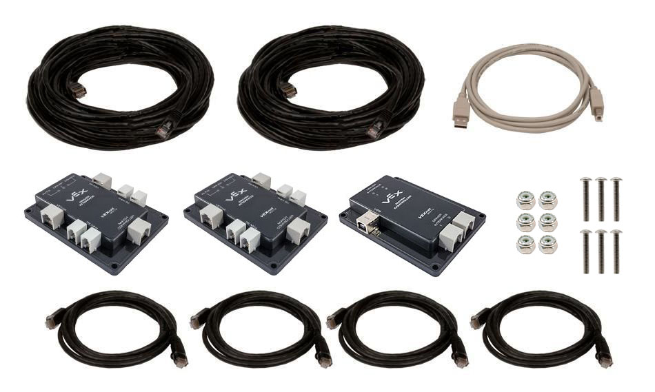

1. Зберіть фурнітуру
  • Інтерфейс драйвера - Qty 2
  • Контролер збігу - 1 шт
  • Nylock гайки - 6 шт
  • 8-32 Гвинт довжиною 0,5” & 2,0” - 6 шт

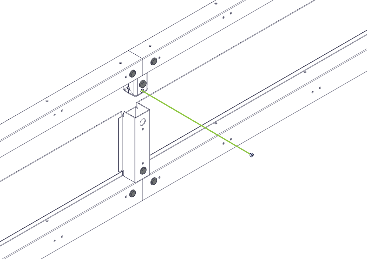

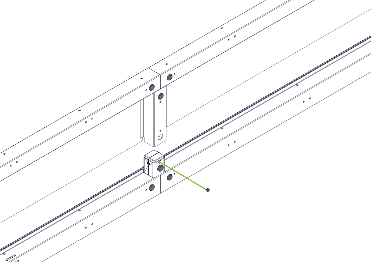

3. Від’єднайте коротку екструзію як від верхнього, так і від нижнього Т-подібних з’єднань.

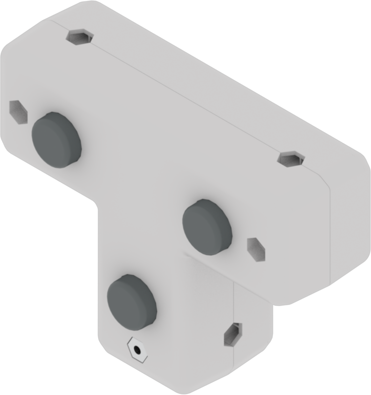

  • Вставте нейлокові гайки в гнізда для гайки Т-подібних з’єднувачів.
  • Потім знову надіньте екструзію на з’єднувачі.
Т-подібний з'єднувач V5 з гайкою, який використовується в змагальних роботах для з'єднання компонентів робототехнічної системи VEX.
Примітка:переконайтеся, що нейлонові гайки вставлено в правильній орієнтації.

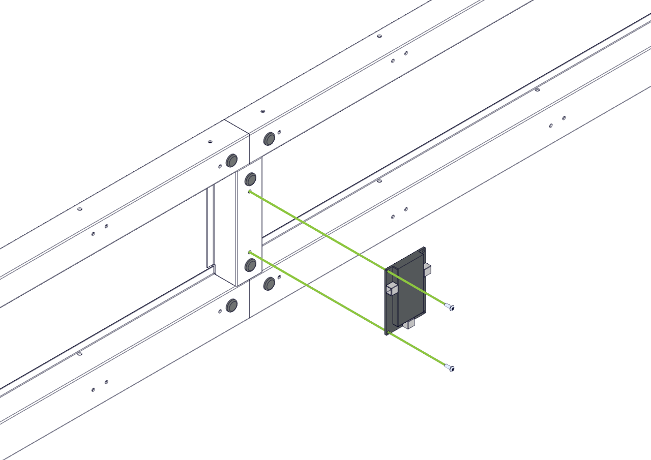

4. Прикріпіть інтерфейс драйвера до короткої екструзії за допомогою двох гвинтів 8-32.
  • Переконайтеся, що гвинти повністю затягнуті, а інтерфейс драйвера надійно закріплений.

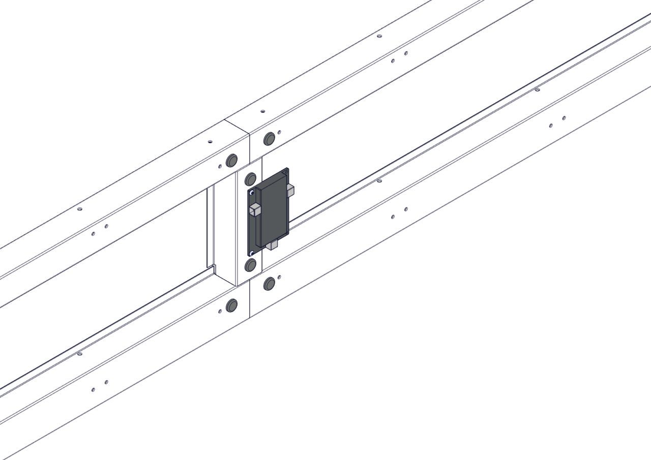

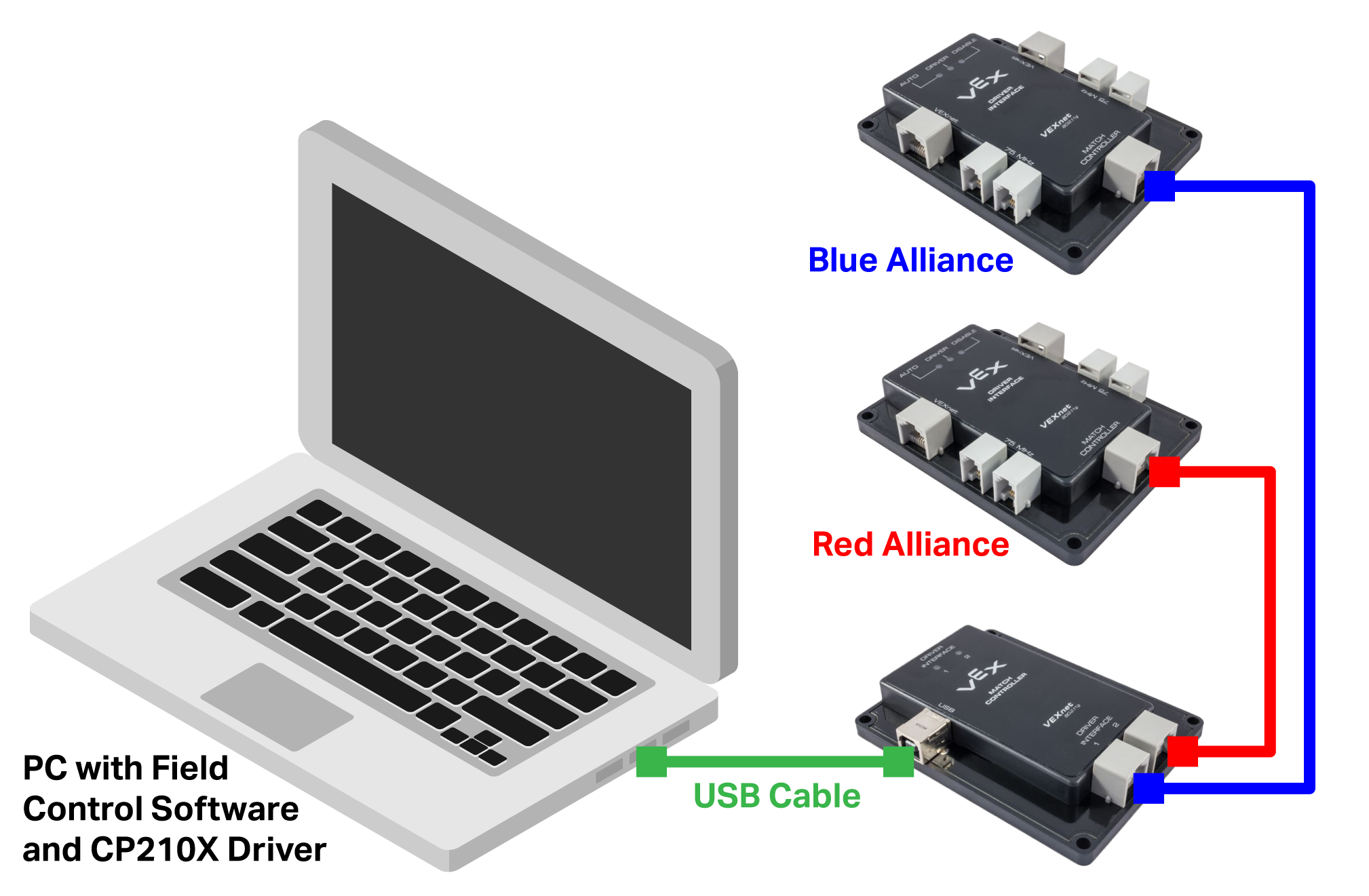

5. Визначте місце для підключення контролера відповідності.
  • Знайдіть найближче місце до комп’ютера, який буде використовуватися для контролю матчів.
  • Встановіть контролер відповідності в тій самій орієнтації, що показана в кроках вище
Діаграма системи керування VEX V5 із налаштуванням Portable Field, що ілюструє компоненти та компонування для змагальних роботів, демонструючи підключення та конфігурацію для оптимальної роботи в змаганнях з робототехніки.
