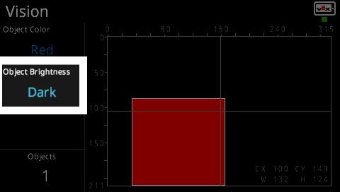

Інтерфейс датчика зору оновлено, тепер для яскравості об'єкта встановлено значення «Темний», яке виділено білою рамкою. Той самий червоний об'єкт тепер відображається темнішим кольором, а прямокутник перемістився на більшу область графіка. Координати об'єкта оновлюються до CX 100, CY 149, ширини 132 та висоти 124.
Натискання кнопки Яскравість об’єкта змінює яскравість попередньо налаштованої колірної сигнатури.
Це може покращити точність виявлення за поточних умов освітлення. Доступні рівні яскравості:
  • Звичайний
  • Світло
  • Темний
