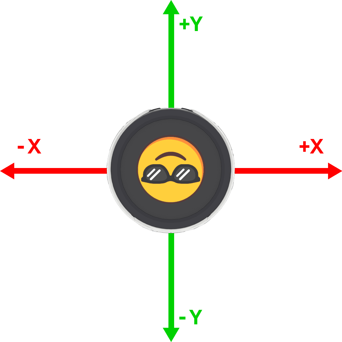

Сокири
На початку проєкту робот починає роботу з позиції (0, 0). Під час руху робота по полю він може повідомляти про свою поточну позицію x та y. Вісь x проходить горизонтально з додатним значенням праворуч від робота та від'ємним ліворуч. Вісь Y проходить вертикально з додатним значенням у напрямку руху робота вперед і від'ємним у напрямку назад.
Вид зверху вниз на робота, спрямованого вгору, з червоною віссю x та зеленою віссю y, що перетинаються через центр робота. Вісь x позначена -x ліворуч і +x праворуч від робота, а вісь y позначена +y зверху і -y знизу від робота.
Вісь x – це червона стрілка на зображенні. Якщо робот рухається праворуч від початкового положення, це рух у позитивному (+x) напрямку. Якщо робот рухається ліворуч, це рух у негативному (-x) напрямку.
Вісь y – це зелена стрілка на зображенні. Якщо ваш робот рухається вперед (або вгору на цьому зображенні) з початкової позиції, він рухається в позитивному (+y) напрямку. Якщо робот рухається назад (або вниз на цьому зображенні), він рухається у негативному (-y) напрямку.

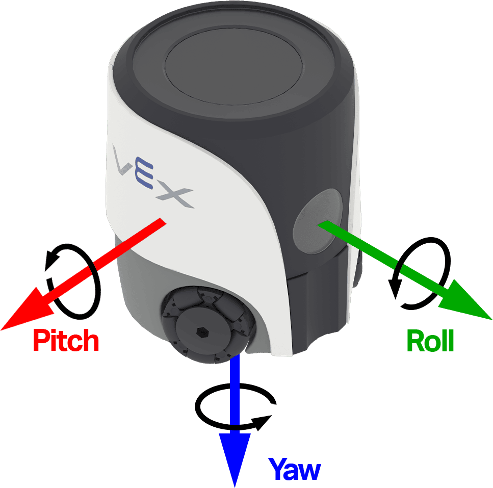

Орієнтація
Коли робот рухається по полю або переміщується вручну, він може повідомляти про кут повороту вздовж різних осей від –180 градусів до +180 градусів. Це також називається орієнтацією. Тут показано три осі для орієнтації.
Перспективний вигляд робота зі стрілками, що позначають крен, тангаж та рискування навколо осей x, y та z, що тягнуться від робота. Крен представлений стрілкою, що обертається навколо осі x і спрямована з правого боку робота; тангаж представлений стрілкою, що обертається навколо осі y і спрямована з передньої частини робота; а рискування представлено стрілкою, що обертається навколо осі z і спрямована з нижньої частини робота.
Крок (червона стрілка на зображенні) — це як ваш робот, який дивиться вгору в небо або вниз, на землю. Нахил вгору збільшує значення, а нахил вниз зменшує значення висоти тону.
Перекид (зелена стрілка на зображенні) — це як перекидання вашого робота з боку в бік, подібно до нахилу голови до одного чи іншого плеча. Нахил праворуч збільшує значення, тоді як нахил ліворуч зменшує значення перекидання.
Нишпорення (синя стрілка на зображенні) – це як обертання вашого робота, поворот ліворуч або праворуч, як коли ви хитаєте головою у відповідь на «ні». Обертання праворуч збільшує значення, тоді як обертання ліворуч зменшує значення рискування.

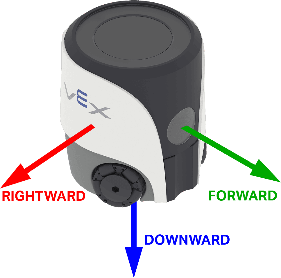

Прискорення
Значення прискорення від робота показують швидкість зміни в одному з напрямків, показаних тут.
Те саме зображення, що й попереднє, з осями, позначеними як вперед, праворуч та вниз, що вказують у відповідних напрямках.
Праворуч вказує на прискорення праворуч або ліворуч. Додатні значення означають, що робот прискорюється праворуч, від'ємні значення – ліворуч.
Вперед вказує на прискорення спереду або ззаду робота. Додатні значення означають, що робот прискорюється вперед, від'ємні значення – назад.
Вниз вказує на прискорення вгору або вниз. Додатні значення означають, що робот прискорюється вгору, від'ємні значення – вниз.
Коли робот нерухомо стоїть на рівній поверхні, він не рухається вгору чи вниз, але на нього все ще діє сила тяжіння. В результаті, значення прискорення вниз зазвичай становитимуть близько -1 g (оскільки сила тяжіння тягне вниз). Якщо ви піднімаєте або нахиляєте робота, або якщо він рухається вгору/вниз, ці показники змінюються відповідно. Спостерігаючи за цими значеннями прискорення, ви можете визначити не лише, чи прискорюється ваш робот, чи сповільнюється, але й у якому напрямку він рухається або нахиляється.
