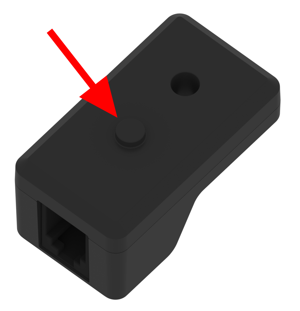

Корпус цього датчика має один отвір для кріплення, що дозволяє легко монтувати його на конструкції робота. Крім того, перед отвором для кріплення є невелике поглиблення, яке позначає точку відліку датчика. У нижній частині корпусу є кругла втулка, розмір якої можна вставити в квадратний отвір шматка конструкційного металу. Це забезпечить фіксацію датчика в точці кріплення. На задній частині корпусу датчика розташований порт V5 Smart.
Опорна точка датчика Круглий виступ на нижній частині корпусу
Кутовий вигляд інерціального датчика V5 з виділеною малою опорною точкою датчика. Задня панель інерціального датчика V5 з однією різьбовою вставкою для гвинта VEX №8-32 та виділеним круглим борідкою.

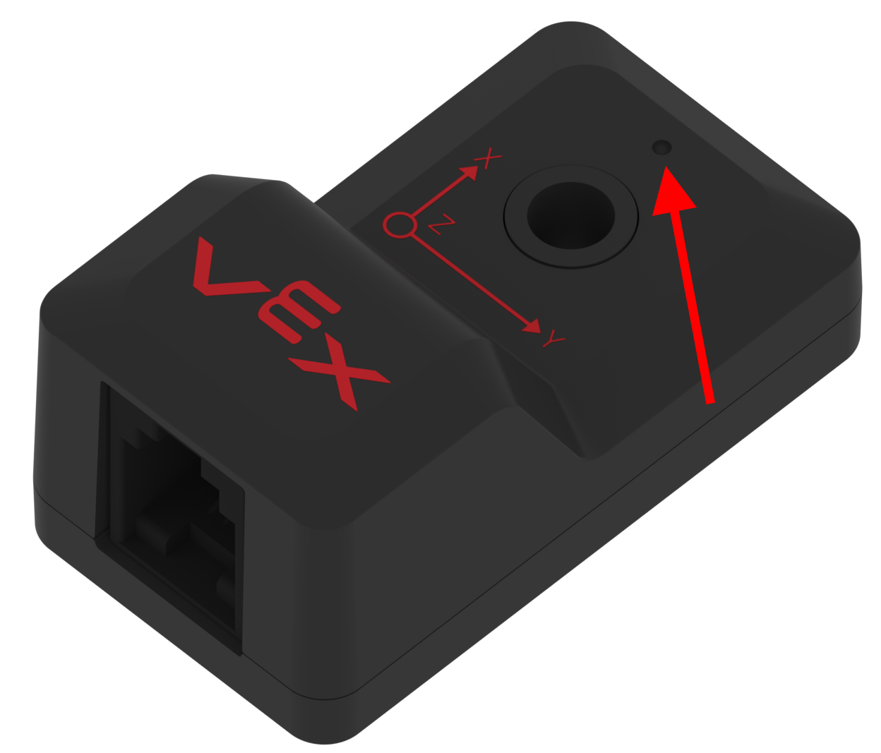

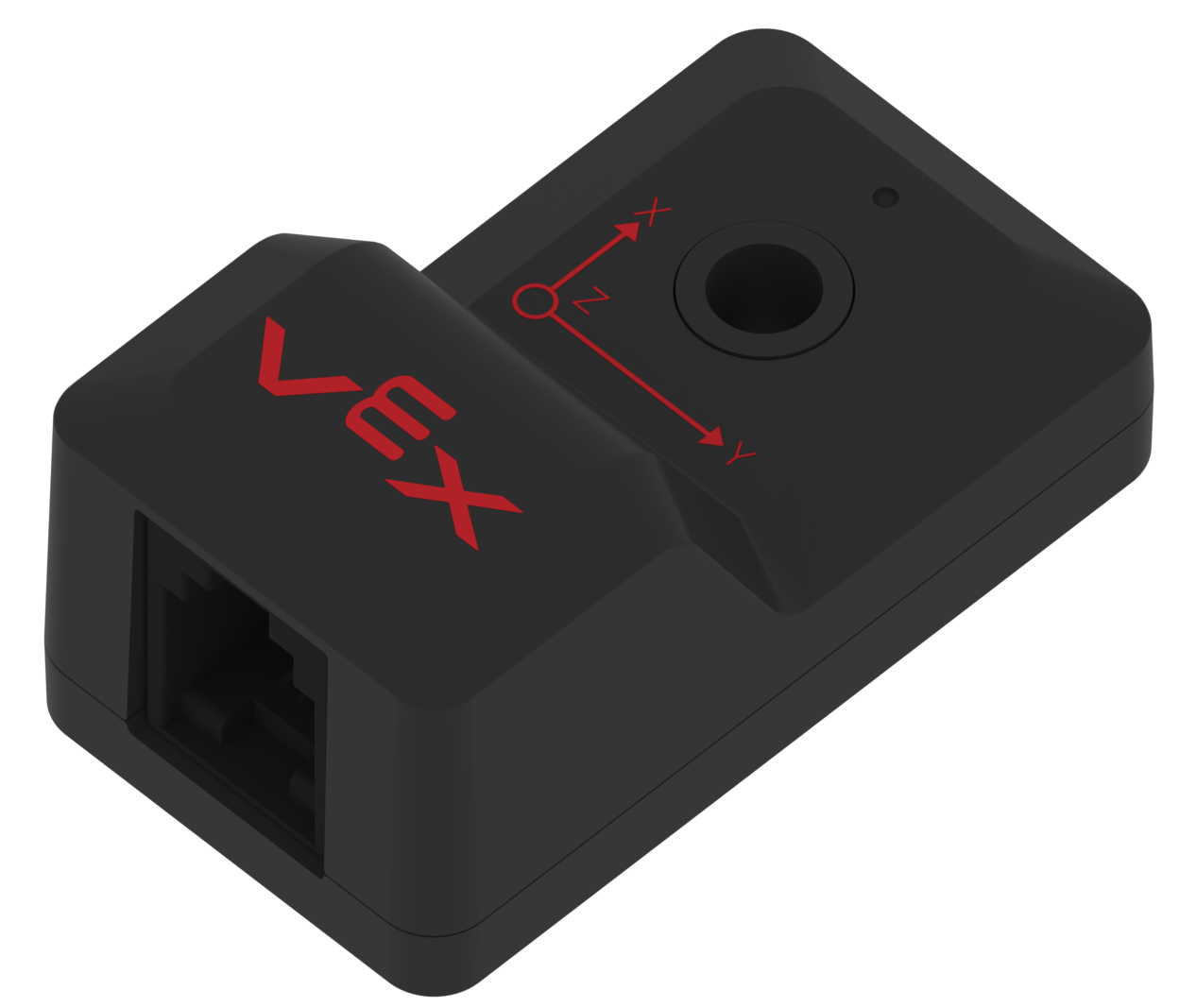

На корпусі поруч із отвором для кріплення є схема, яка вказує на орієнтацію осі інерційного датчика.

Інерційний датчик V5 Інерційний датчик Smart Port Розумний порт V5 Brain
Кутовий вигляд інерційного датчика V5. Друковану діаграму, яка показує орієнтацію інерціального датчика, видно з цього кута. Зображено бічну частину інерціального датчика V5 з його смарт-портом. V5 Brain показано зі смарт-кабелем, підключеним до одного з його смарт-портів. Розумні кабелі можна використовувати для підключення датчиків та інших пристроїв до мозку.

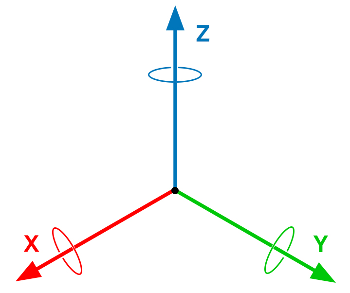

Акселерометр: Акселерометр вимірює, наскільки швидко датчик змінює свій рух (прискорюється) уздовж осі X, осі Y та/або осі Z. Ці осі визначаються орієнтацією інерційного датчика. Наприклад, одна орієнтація може мати вісь Х як його рух вперед і назад, його вісь Y як його рух збоку в бік, а його вісь Z як його рух вгору і вниз (наприклад, робот піднімається поле на підвісній опорі).

Гіроскоп: Гіроскоп замість вимірювання лінійного руху вздовж осі 3 вимірює обертальний рух навколо осі 3. Датчик вимірює це обертання, коли внутрішня електроніка створює фіксовану контрольну точку. По мірі того, як датчик повертається від цієї контрольної точки, вихідний сигнал змінюється.

Вісь, позначена на інерційному датчику 3 осі 3 осі обертання
Крупний план інерційного датчика V5 з надрукованою схемою, яка показує його орієнтацію. На діаграмі є дві перпендикулярні стрілки, що вказують осі X та Y, та коло, що вказує вісь Z, спрямоване прямо «вгору». Схема осей X, Y та Z, показаних перпендикулярно одна до одної в ізометричній перспективі. Схема осей X, Y та Z, показаних перпендикулярно одна до одної в ізометричній перспективі. Кожна вісь має круглу стрілку навколо неї, що вказує на те, що вони представляють тривимірне обертання.

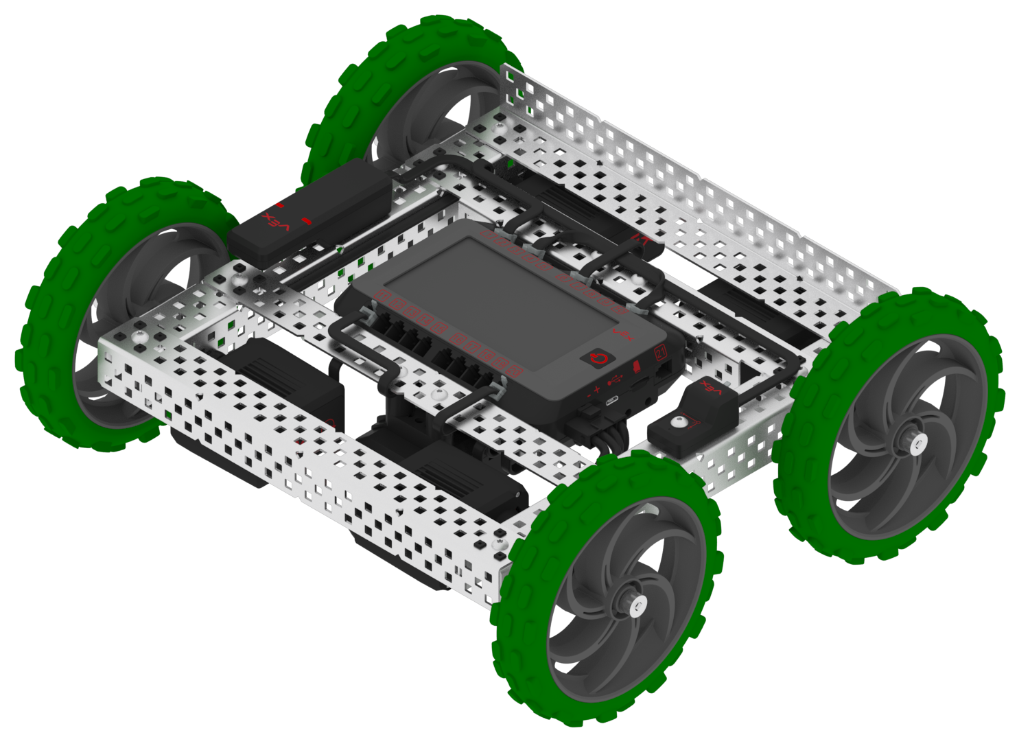

Може бути поодинокий випадок, коли інерційний датчик буде розміщено на зовнішньому компоненті робота, але для більшості застосувань датчик буде розміщено на шасі трансмісії.

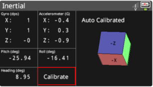

Зчитування значень інерційного датчика: Корисно використовувати екран інформації про пристрій на V5 Brain, щоб побачити значення, які повертає інерційний датчик. Це можна зробити за допомогою датчика, підключеного до мозку:
Екран Brain відображається в головному меню з виділеною опцією «Пристрої».
Зніміть магнітний захисний екран V5 Brain, увімкніть Brain і торкніться значка пристроїв.
Екран Brain відображається в меню «Інформація про пристрій», яке містить список усіх смарт-портів Brain та підключених пристроїв. Піктограма інерційного датчика в меню «Інформація про пристрій» виділена, щоб показати, що елементи можна вибрати для відкриття відповідних інформаційних меню.
Торкніться піктограми інерційного датчика на екрані інформації про пристрій.
Екран Brain відображається в меню інерційного датчика, де перелічені дані датчика. У меню наводяться дані про значення гіроскопа датчика для кожної осі, значення акселерометра для кожної осі, тангаж у градусах, крен у градусах та курс у градусах. У меню також є діаграма, яка візуалізує орієнтацію датчика та стан його калібрування. Також є виділена кнопка «Калібрувати».
Торкніться рамки калібрування на інерціальному екрані.
Переміщайте інерційний датчик вперед і назад, з боку в бік, вгору і вниз і обертайте його в різних напрямках. Це має змінити значення на екрані та повернути тривимірний куб.
