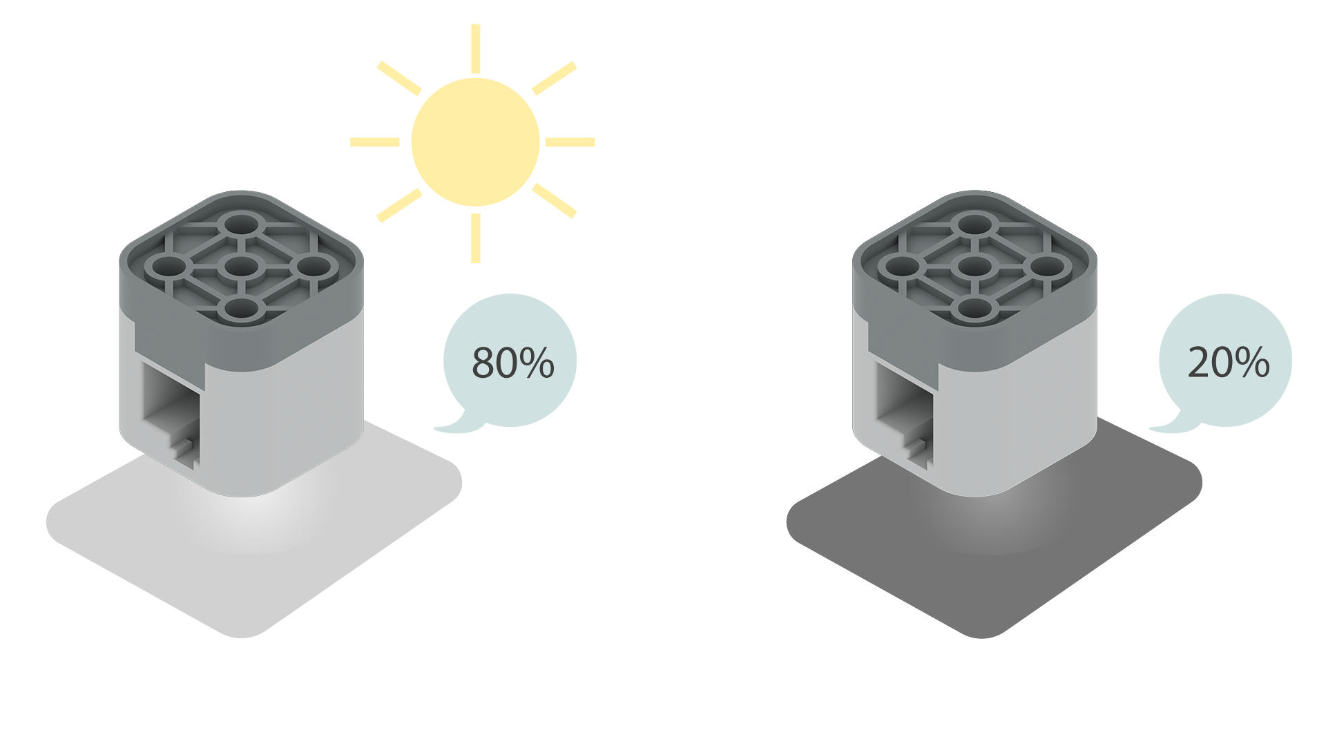

Схема датчика кольору, який виявляє яскраву поверхню та повідомляє про значення 80%, а потім виявляє темну поверхню та повідомляє про значення 20%.
У режимі яскравості датчик кольору використовується для визначення інтенсивності всього світла в оточенні робота. Чим більше світла потрапляє на датчик кольору, коли він активний, тим вище відсоткове значення надсилається до мозку робота.

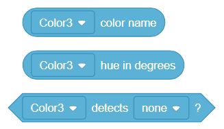

Три блоки датчика кольору VEXcode IQ. Перший – це колір блоку, який читається як назва кольору Color3. Другий – це блок Hue, який зчитує відтінок Color3 у градусах. Третій — це блок виявлення кольору, який читає «Color3 не виявляє нічого?».
Датчик кольору може повідомляти про колір, який він бачить, як значення кольору або як значення відтінку.

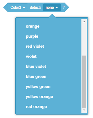

VEXcode IQ Color виявляє блок, який читається Color3 не виявляє нічого? Відкриється випадаюче меню «Колір» блоку, де відобразиться список кольорів, які він розпізнає. У списку написано: помаранчевий, фіолетовий, червоно-фіолетовий, фіолетовий, синьо-фіолетовий, синьо-зелений, жовто-зелений, жовто-помаранчевий та червоно-помаранчевий.
Значення кольорів.У списку є 14 кольорів, які може виявити датчик кольору. На зображенні блоку відсутні такі кольори: червоний, зелений, синій, білий і жовтий.

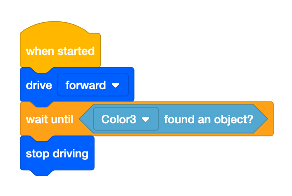

Блок <Found an object> — це логічний блок звіту, який повідомляє про умову як істинну або хибну. Логічні блоки, такі як блок <Found an object> , вписуються в блоки з шестикутними (шестисторонніми) входами для інших блоків.
Логічний блок <Found an object> повідомляє «true», якщо «true», якщо датчик кольору виявляє об’єкт, і «false», якщо датчик цього не робить. Щоб дізнатися більше про логічні блоки, відвідайте статтю Довідка або Форми та значення блоків.
VEXcode IQ блокує проект, який використовує датчик кольору для руху вперед, доки не знайде об’єкт. У проекті написано: Коли розпочато, їдьте вперед, зачекайте, поки Color3 знайде об’єкт, а потім зупиніть рух.
У цьому прикладі блок <Found an object> використовується для виявлення близькості разом із блоком [Зачекати], щоб змусити робота рухатися вперед, доки не буде виявлено об’єкт.

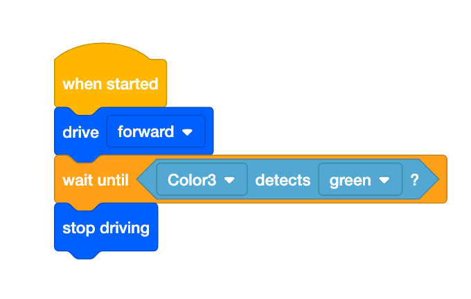

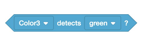

VEXcode IQ Колір виявляє блок, який читає Color3 виявляє зелений?
Блок <Color detects> також є логічним блоком репортера, який повідомляє умову як істинну або хибну. Блок <Color detects> повідомляє «true», якщо «true», якщо датчик кольору виявляє вибраний колір, і «false», якщо датчик виявляє будь-який інший колір. Щоб дізнатися більше про логічні блоки, відвідайте статтю Довідка або Форми та значення блоків.
VEXcode IQ блокує проект, який використовує датчик кольору для руху вперед, доки він не виявить зелений колір. У проекті написано «Коли розпочато, їдьте вперед, зачекайте, поки Color3 виявить зелений колір, а потім зупиніть рух».
У цьому прикладі блок <Color detects> використовується разом із блоком [Зачекати], щоб змусити робота рухатися вперед, доки датчик кольору не виявить зелений об’єкт. Після цього робот припинить рух. Це показано в першому відео вище.

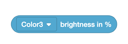

VEXcode IQ Яскравість блоку, який зчитує яскравість Color3 у %.
Блок (Яскравість) повідомляє кількість світла, виявлену датчиком кольору. Це репортерський блок, який використовується всередині інших блоків із круглими проміжками.
Блок (Яскравість) повідомляє про діапазон від 0% до 100%.

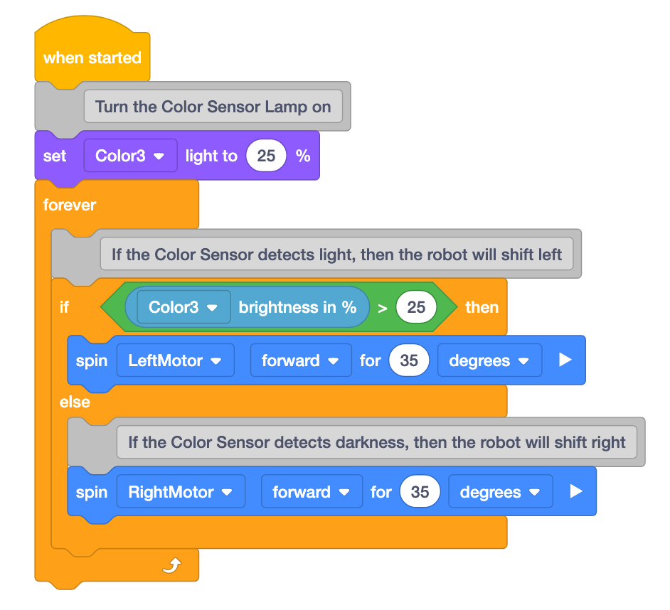

VEXcode IQ блокує проект, який використовує сенсор кольору, спрямований вниз, щоб слідувати позначеній лінії. У проекті написано «Після запуску встановіть Color3 light на 25%. Далі, назавжди, якщо яскравість Color3 у % перевищує 25, поверніть лівий двигун вперед на 35 градусів, інакше поверніть правий двигун вперед на 35 градусів.
У цьому прикладі блок (Яскравість) використовується, щоб робот виявляв і слідував лінії, як показано в другому відео вище.

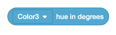

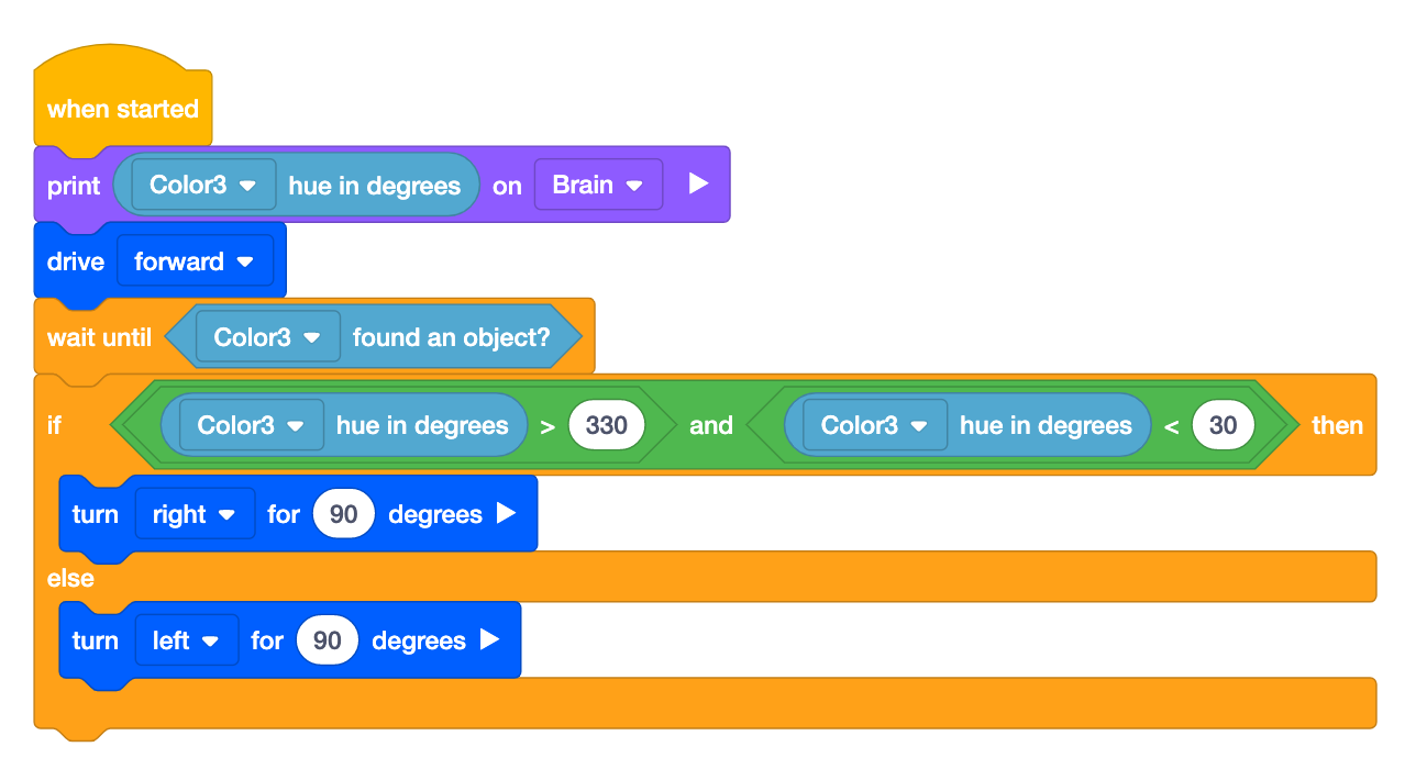

VEXcode IQ Hue блоку, який зчитує колір Color3 у градусах.
Блок (Hue of) повідомляє відтінок кольору, визначений датчиком кольору. Це репортерський блок, який використовується всередині інших блоків із круглими проміжками.
Блок (Яскравість) повідомляє про діапазон від 0 до 360.
VEXcode IQ блокує проект, який використовує оптичний датчик для руху вперед, доки він не досягне об’єкта, а потім повертає праворуч, якщо він червоний, або ліворуч, якщо ні. У проекті написано: Коли розпочато, надрукуйте відтінок Color3 у градусах на Brain, проїдьте вперед і зачекайте, поки Color3 знайде об’єкт. Якщо відтінок Color3 у градусах перевищує 330, а відтінок Color3 у градусах менше 30, тоді поверніть праворуч на 90 градусів, інакше поверніть ліворуч на 90 градусів.
У цьому прикладі блок (Hue of) використовується, щоб робот перевірив діапазон значень відтінку, які відповідають червоному кольору, і повернув праворуч на 90 градусів, якщо ці значення виявлено датчиком. Якщо будуть виявлені інші значення відтінку, робот повернеться ліворуч на 90 градусів.
Блок (Hue of) може бути корисним, коли роботові необхідно визначити певні кольори, коли умови навколишнього освітлення можуть бути суперечливими.

color_3.set_light(25, PERCENT)
    while True:
        if color_3.brightness() > 25:
            # Якщо датчик кольору виявляє світло, то робот зміститься ліворуч
            LeftMotor.spin_for(FORWARD, 35, DEGREES)
        else:
            # Якщо датчик кольору виявляє темряву, то робот зміститься праворуч
            RightMotor.spin_for(FORWARD, 35, DEGREES)
        wait(20, MSEC)
У цьому прикладі команда color.brightness використовується, щоб робот виявляв і слідував лінії, як показано у другому відео вище.
