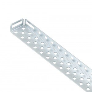

Які конструктивні металеві деталі будуть використовуватися для складання шасі? VEX V5 пропонує багато варіантів виготовлення зі сталі та алюмінію. Доступні С-канали з 5 і 2 отворами як зі сталі, так і з алюмінію. Доступні алюмінієві С-канали шириною в 3 отвори. Чим ширший C-Channel, тим менша ймовірність його згинання або скручування, однак шасі буде важчим. Доступні сталеві та алюмінієві кутники з квадратними отворами, а також сталеві кутники з прорізними отворами. Кутники ідеально підходять для кріплення та підтримки опор. Сталевий кутник із прорізними отворами дозволяє виконувати з’єднання під кутом не 90 o. Рейки доступні як зі сталі, так і з алюмінію. Рейки мають кінцеві з’єднувачі, які забезпечують додаткову точку з’єднання. Рейки є одним із типів металевих конструкцій, що входять до комплектів шасі.
C-канал Кут Залізниця
Кутовий вигляд металевої деталі C-подібного каналу V5. Кутовий вигляд металевого кутника V5. Кутовий вигляд металевої частини рейки V5.
На що слід звернути увагу при виборі конструкційного металевого матеріалу.VEX пропонує металеві конструкції з двох варіантів матеріалу: сталь і алюміній. Існують переваги та недоліки використання конкретного матеріалу залежно від властивостей матеріалу та наявних деталей. Обидва варіанти матеріалу можна різати, свердлити, підпилювати та змінювати форму для створення індивідуальних дизайнів.

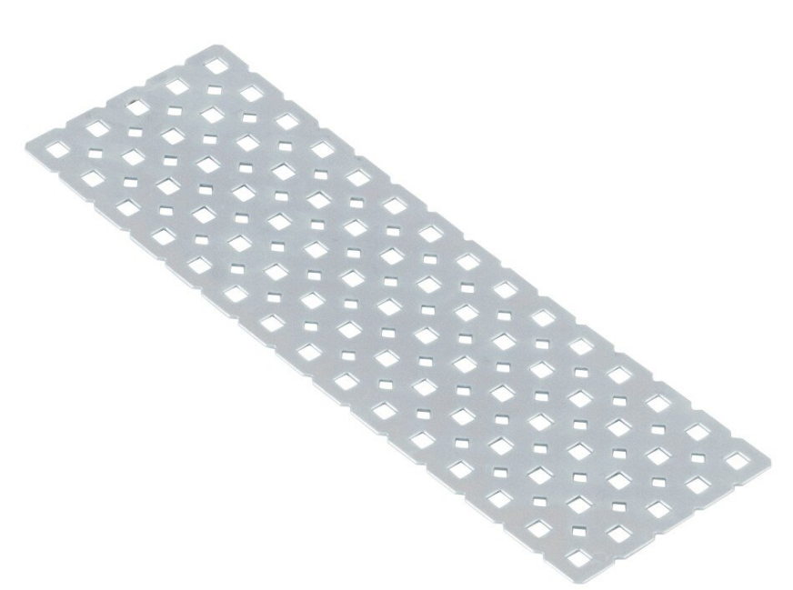

Слід зазначити, що металеві пластини та металеві прути (які також доступні як зі сталі, так і з алюмінію) залишилися поза увагою до цього обговорення металевих конструкцій. Це пов’язано з тим, що плити та стрижні не мають матеріалу, який простягається по всіх 3 (X, Y,&Z) просторових осях, і тому не мають структурної міцності, щоб використовувати їх як основний компонент для шасі. Однак ці металеві частини можуть виконувати деякі дуже важливі функції в шасі, наприклад:
  • Пластини та стрижні можна використовувати для підтримки та з’єднання інших конструктивних компонентів для посилення жорсткості шасі.
  • Сталеві пластини або сталеві стержні можна встановити врівень із шматком алюмінієвого конструкційного металу для посилення його квадратних отворів, коли вал або гвинт вставляється крізь отвір і вал/гвинт відчуває велике навантаження.
  • Пластини та планки можуть створити плоску поверхню на шасі для встановлення таких компонентів, як мозок робота V5, радіоприймач робота V5 та батарея робота V5.
