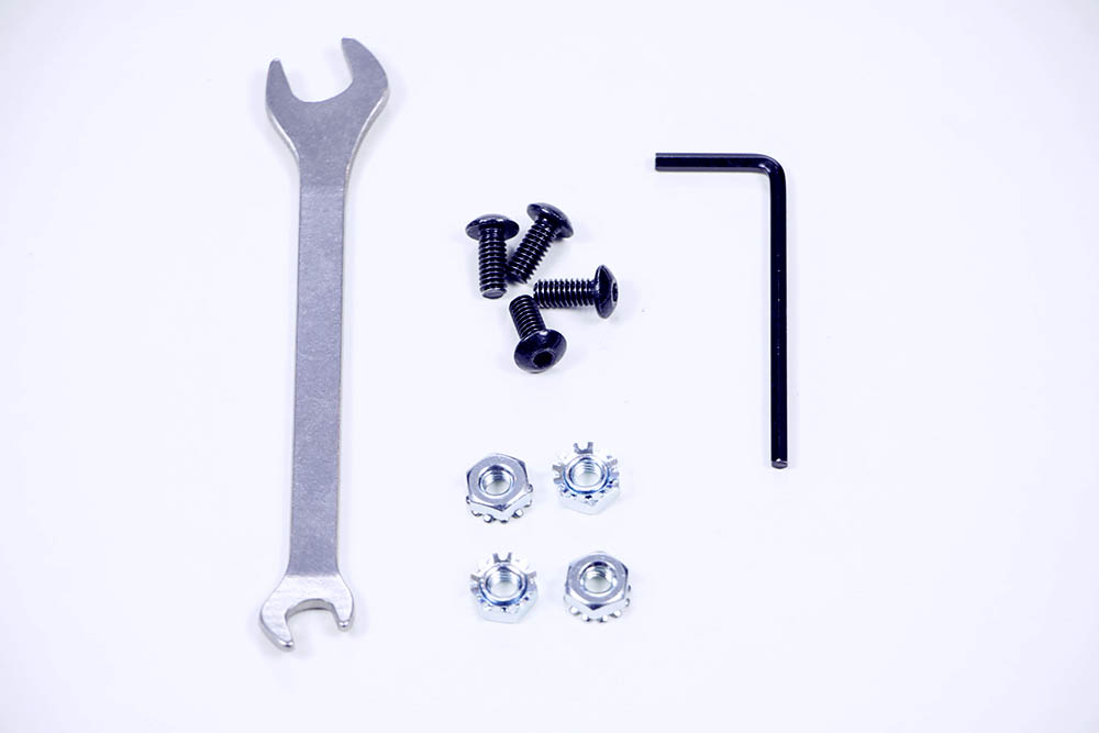

Зображення шестигранного ключа, гайкового ключа, гвинтів та гайок, перелічених нижче.
  • Вам знадобляться такі предмети:
    • (1) Батарея робота V5 (не показано)
    • (1) Кабель батареї робота V5 (не показано)
    • (2) Затискачі акумулятора V5 (не показано)
    • (4) Гвинти #8-32 x 1/2".
    • (4) №8-32 Keps Nuts
    • (1) Гайковий ключ 11/32".
    • (1) шестигранний ключ 3-32 дюйма
    • Вбудований VEX EDR Clawbot (не показано)
  • Якщо ви хочете підключити батарею, вам також знадобиться V5 Robot Brain, встановлений на вашому роботі.
  • Перш ніж продовжити, скористайтеся гайковим і шестигранним ключем, щоб вийняти стрічки батареї VEX EDR і нікель-металгідридну батарею робота 7,2 В.
