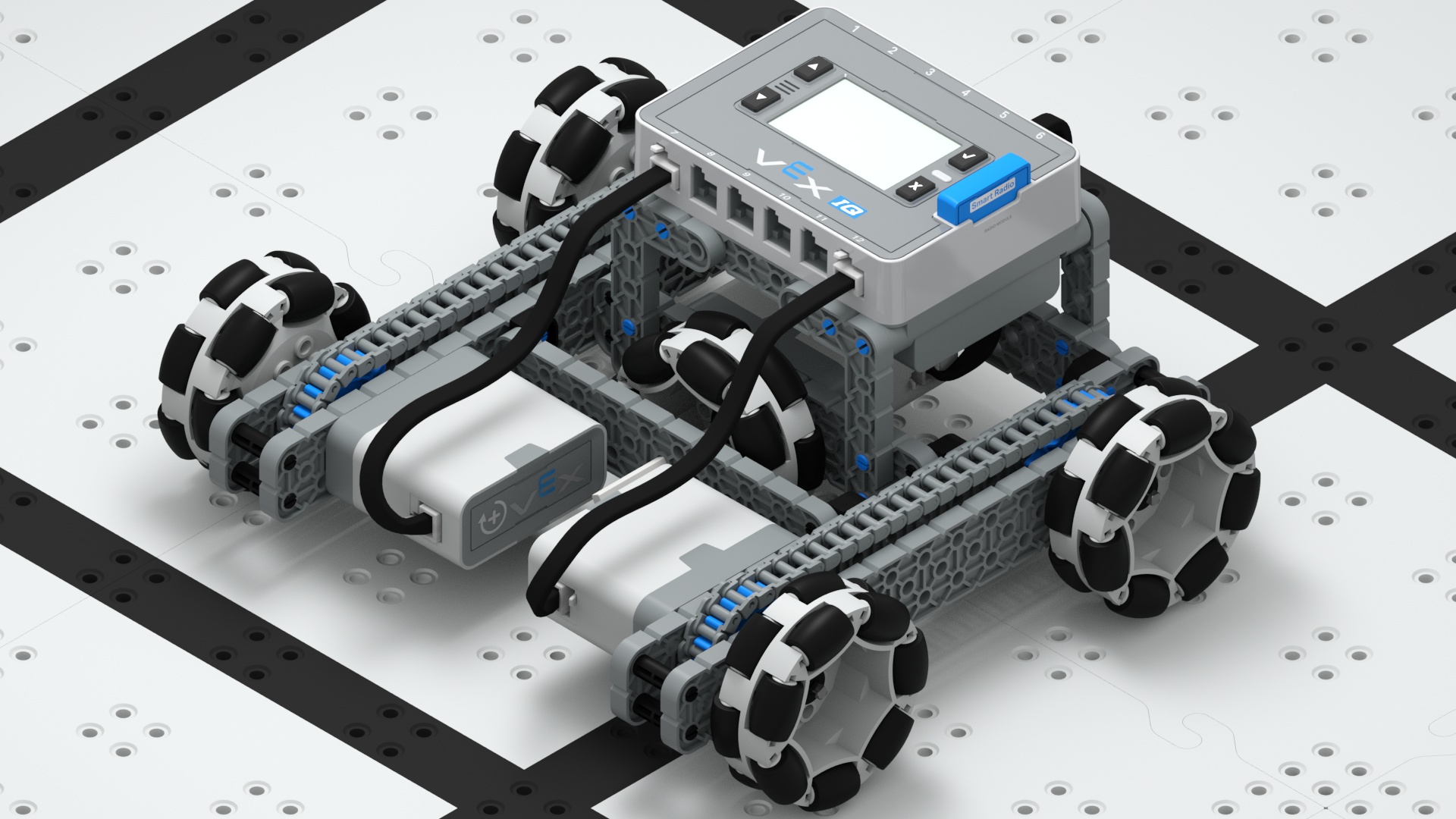

H Drive
H Drive
  Кутовий вигляд H-приводу, подібного до стандартного, але з використанням всенаправлених коліс та третім двигуном, що живить п'яте, перпендикулярне колесо.
H Drive використовує три або п’ять двигунів з чотирма 200-міліметровими колесами з різноспрямованим ходом і п’ятим 200-міліметровим колесом з різноспрямованим ходом, встановленим перпендикулярно між іншими колесами трансмісії. Розташування коліс дозволяє цій трансмісії бути всенаправленою. П’яте центральне колесо може зачепитися за перешкоду, коли робот намагається його перекотитися.

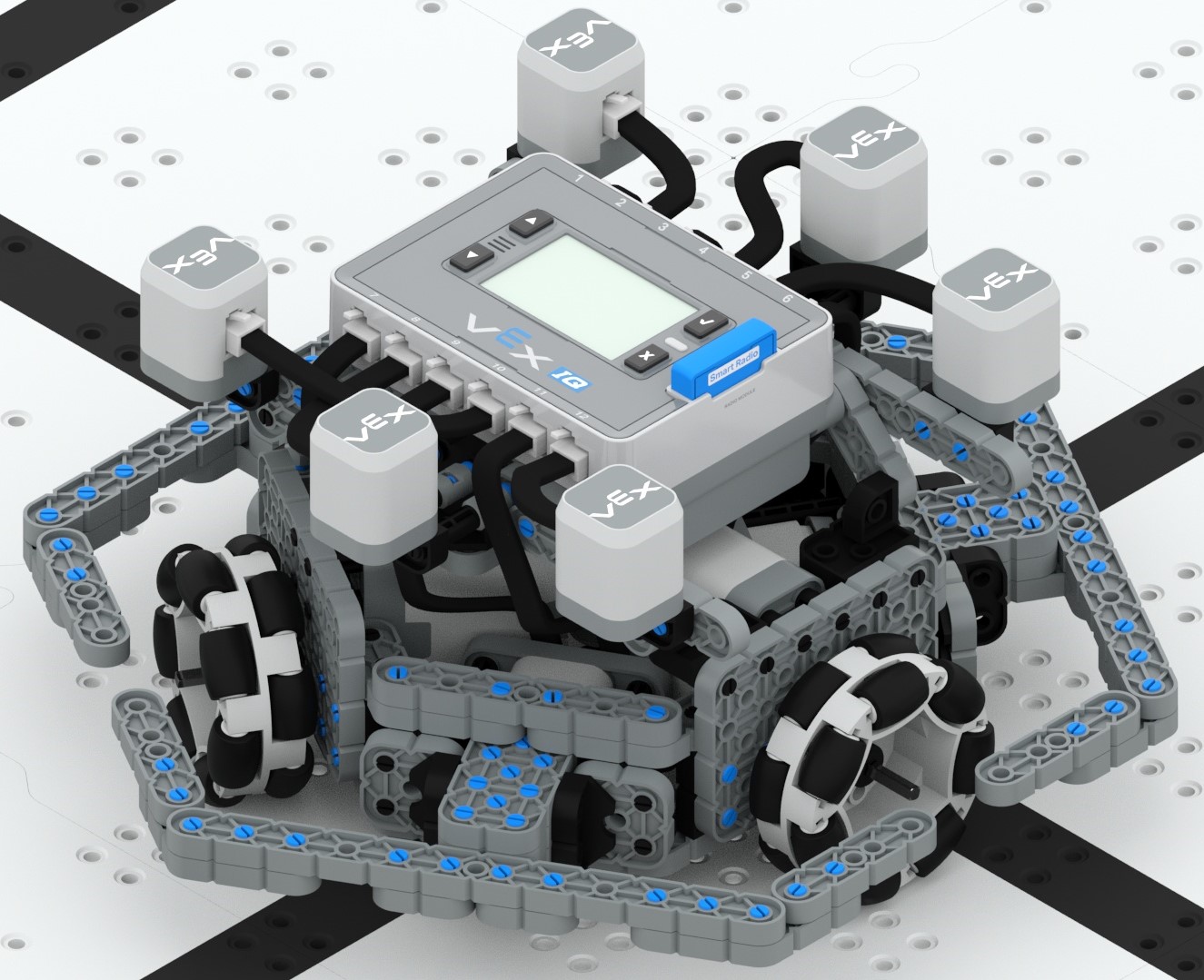

Холономний
Голономічна трансмісія є всенаправленою. Цю конструкцію можна зібрати або з трьома 200-мм колесами з ненаправленим ходом і трьома розумними двигунами, або з чотирма 200-мм колесами з ненаправленим рухом і чотирма розумними двигунами.
Версія з трьома всенаправленими колесами та трьома приводними двигунами збирається з колесами, встановленими під кутом 120 градусіводне до одного. Інструкції зі збирання диска Kiwi містять цей тип диска.
Версію з чотирма всеспрямованими колесами та чотирма двигунами можна зібрати, розташувавши колеса під кутом у кожному з кутів (іноді називають X-привід), або розмістивши ведучі колеса в центрі кожної сторони основи приводу.
Ці голономічні трансмісії вимагають більш складного програмного коду для руху, ніж стандартні трансмісії. 3-колісна трансмісія не така стабільна, як 4-колісна.
Ківі Драйв X Drive
  Кутовий вид на Kiwi Drive, який має 3 всенаправлені колеса, кожне з яких оснащене власним двигуном і розташоване у формі трикутника. Кожне колесо спрямоване в інший бік.
  Кутовий вигляд X Drive, який має 4 всенаправлені колеса, кожне з яких оснащене власним двигуном і розміщено у формі X. Кожне колесо спрямоване в інший бік.
