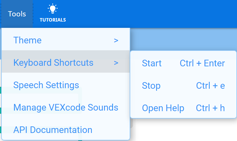

Після того, як ви закінчите кодувати свій проект, ви можете використовувати комбінації клавіш, щоб активувати проект:
  • Ctrl + Enter запустить проект.
  • Ctrl + e зупинить запущений проект.
  • Ctrl + h відкриє довідкову документацію для Blocks.
