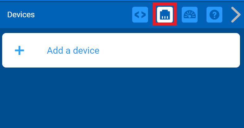

2. Відкрийте VEXcode V5 і відкрийте меню «Пристрої».
Діаграма, що ілюструє датчик зору VEX V5 AI Vision Sensor, демонструючи його компоненти та функціональні можливості в роботах.

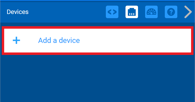

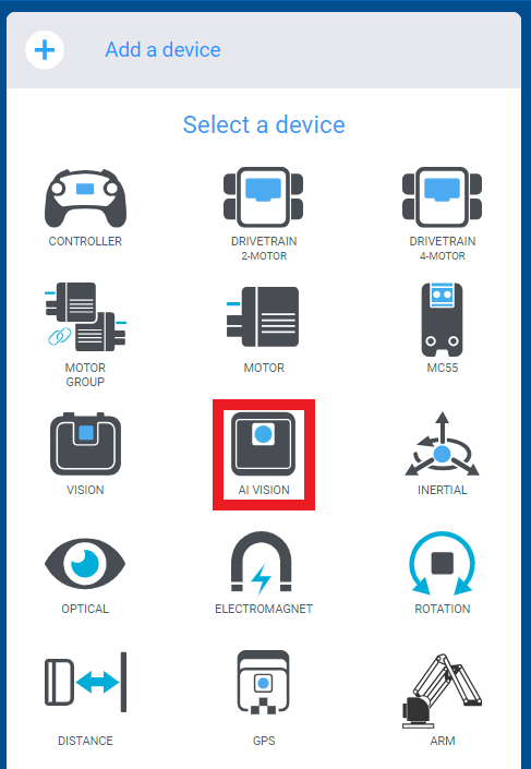

3. Виберіть Додати пристрій.
4. ВиберітьAI Vision.

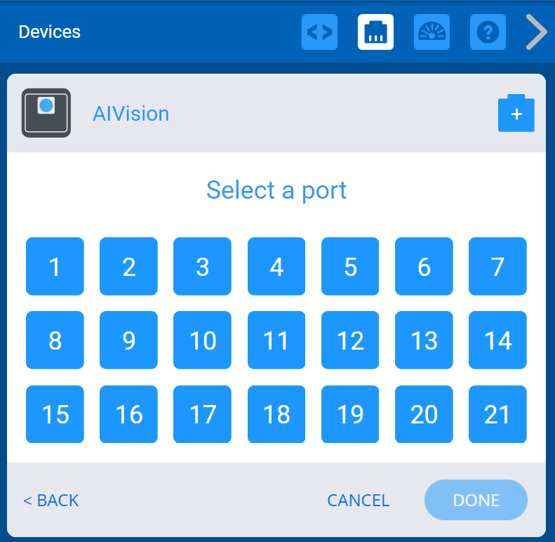

5. Виберіть порт Smart Cable, до якого підключено датчик.

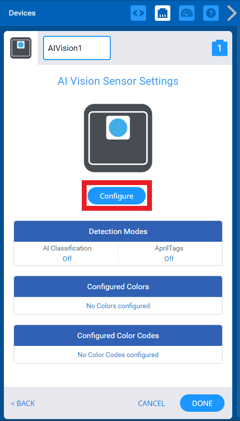

6. ВиберітьНалаштувати.

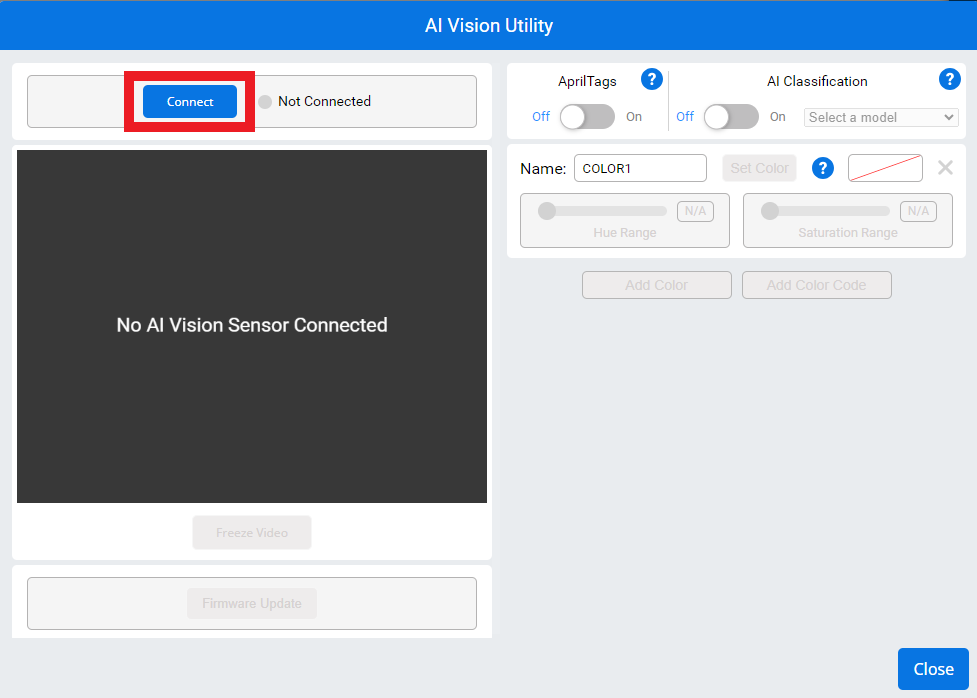

7. Відкриється вікно AI Vision Sensor Utility. Виберіть Connect , щоб під’єднати датчик зору AI.

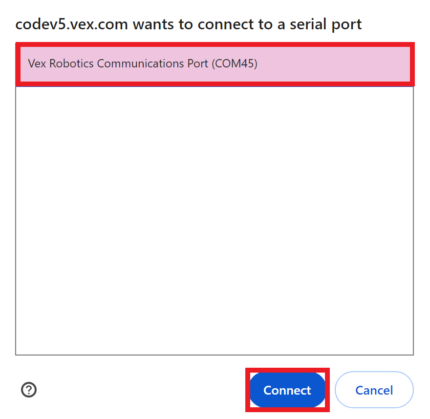

8. З’явиться вікно із пропозицією вибрати послідовний порт для підключення. Виберіть єдиний доступний варіант.

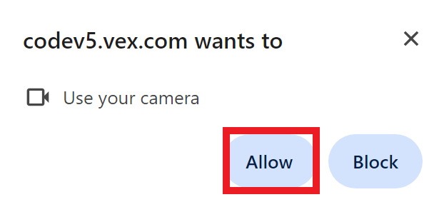

9. З’явиться діалогове вікно із запитом дозволу на використання камери. Виберіть Дозволити.
Примітка. Якщо до вашого комп’ютера вже під’єднано іншу камеру, наприклад веб-камеру ноутбука, ви можете побачити, що її індикатор миттєво засвітиться. Це нормально, і VEXcode за замовчуванням використовує датчик зору AI.

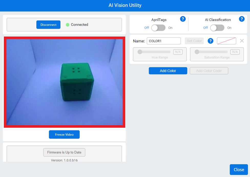

10. На відеоекрані датчика AI Vision Sensor буде показано, що бачить датчик.
Оновлення може зайняти кілька секунд.
Якщо він не оновлюється, перевірте підключення кабелю до датчика та комп’ютера.
11. Під екраном датчика зору AI Vision Sensor міститься інформація про мікропрограму датчика зору AI Vision Sensor.

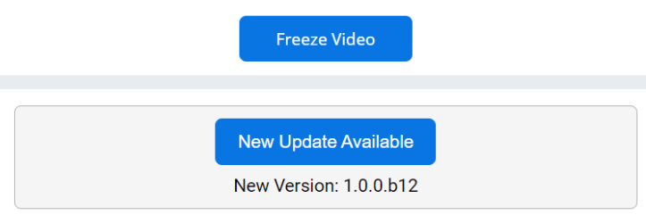

12. Якщо на кнопці написано Доступне нове оновлення, це означає, що вам потрібно оновити мікропрограму. цієї статті, щоб дізнатися про оновлення мікропрограми датчика зору AI.
Діаграма, що ілюструє датчик зору AI для робототехніки V5, демонструючи його функції та компоненти, зокрема розміщення камери та функції датчика.

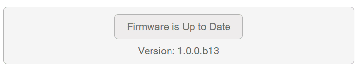

13. Якщо з’являється повідомлення Програмне забезпечення оновлено , це означає, що ваш сенсор AI Vision Sensor має найновішу прошивку та готовий до роботи!
Діаграма, що ілюструє датчик зору AI Vision для робототехніки V5, демонструючи ключові компоненти та функції, зокрема розміщення датчиків і елементи обробки даних.

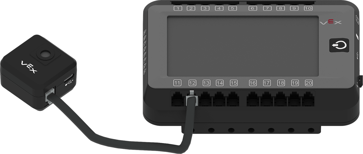

14. Після завершення налаштування датчика AI Vision Sensor від’єднайте датчик від комп’ютера та підключіть його до свого V5 Brain за допомогою смарт-кабелю.
