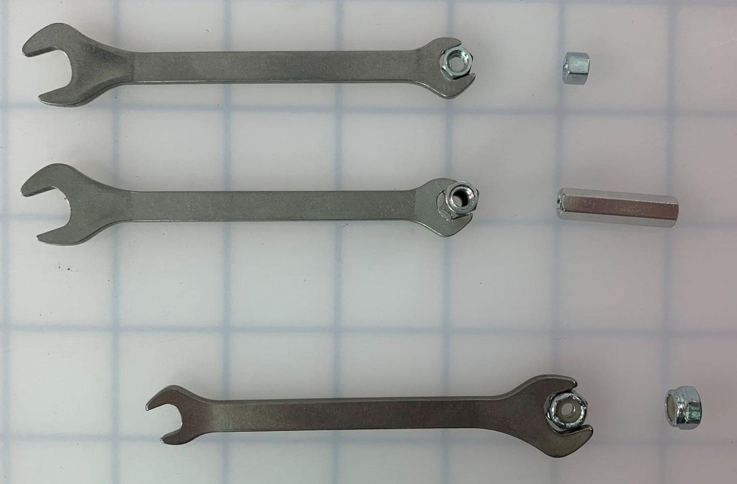

Рожковий ключ
Рожковий ключ V5.
Призначення ріжкового ключа полягає в утриманні гайки або стійки на місці під час закручування гвинта. Утримуючи гайку або стійку на місці за допомогою гайкового ключа, ви зможете надійно закріпити гвинт до вашої конструкції.
Показано гайковий ключ V5, який тримає різні деталі V5 на своєму меншому та більшому кінцях.
У робочому блоці V5 менший кінець ключа використовується для утримання:
  • #8-32 Протистояння
    • Тривалість протистояння не має значення.
Більший кінець гайкового ключа використовується для утримання:
  • #8-32 Гайки нейлонового блокування

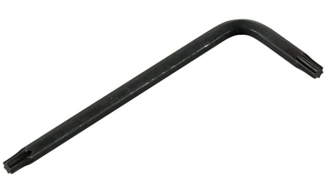

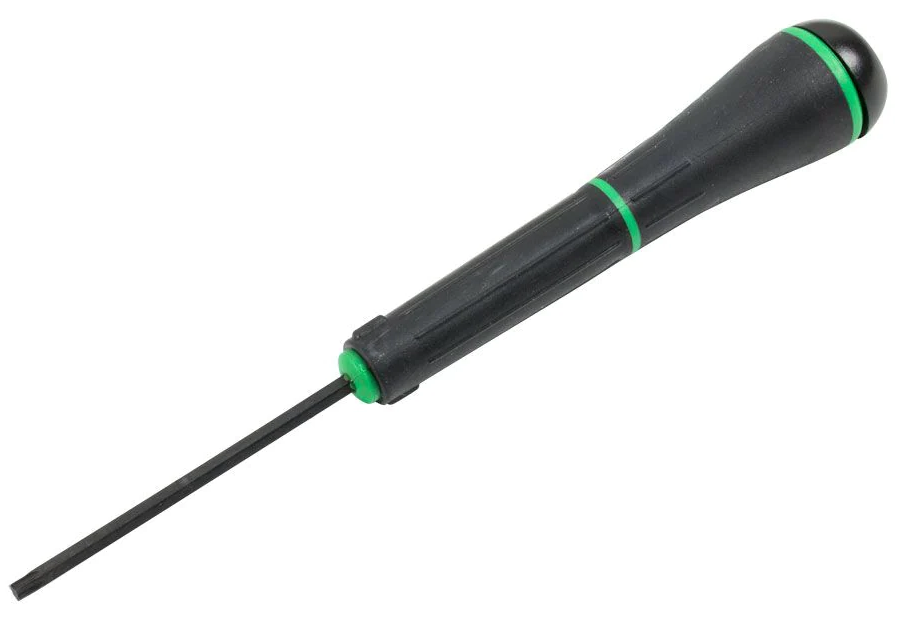

Зіркоподібний гайковий ключ T15 / Зіркоподібна викрутка T15
Інструмент для зірчастого ключа V5 T15.
Викрутка-зірка V5 T15.
Призначення зіркоподібного ключа T15 (зображено першим), а також зіркоподібної викрутки T15 (зображено другою) полягає в закручуванні всіх зіркоподібних гвинтів №8-32. Це досягається за допомогою унікальної форми ключа зіркоподібної форми, що закручує гвинт зіркоподібної форми №8-32 з нанесеним зображенням.
Для отримання додаткової інформації та демонстрації кріплення гвинтів до гайок перегляньте цю статтю з бібліотеки VEX.

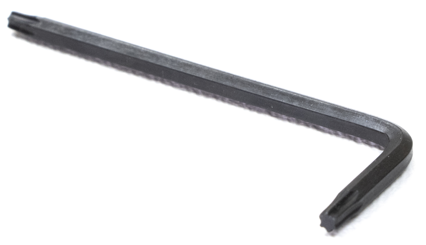

Зіркоподібний гайковий ключ T8 / Зіркоподібна викрутка T8
Інструмент для зіркоподібного ключа V5 T8.
Призначення зіркоподібного ключа T8 (зображено першим), а також зіркоподібної викрутки T8 (зображено другою) полягає в закручуванні всіх зіркоподібних установочних гвинтів №8-32. Ці гвинти зірчастої передачі – це менші гвинти, розташовані в муфтах зірчастого карданного вала.
Щоб отримати додаткову інформацію та демонстрацію кріплення гвинтів до гайок, перегляньте цю статтю з бібліотеки VEX.
