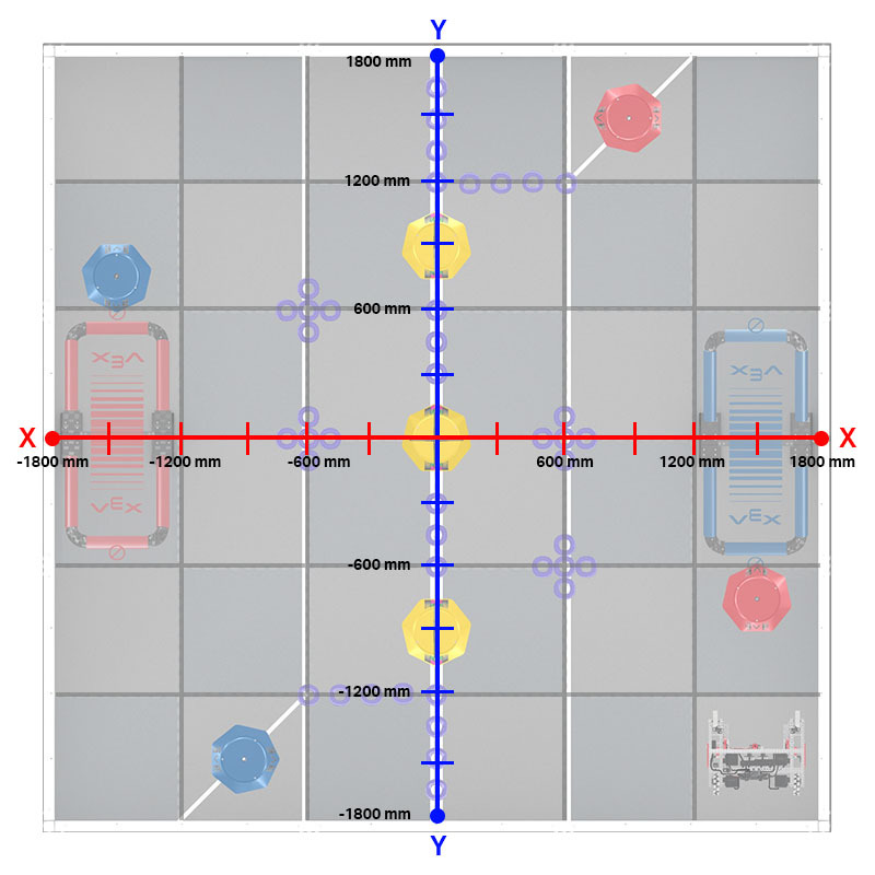

GPS sensörünü kullanarak, Kartezyen koordinat sistemi hakkındaki bilginizi kullanarak Moby'nin sahada belirli konumlara doğru ilerlemesine yardımcı olabilirsiniz.
Moby, GPS sensörünü kullanarak, sensörün değeri bir eşik değerinden büyük veya küçük olana kadar X veya Y eksenleri boyunca hareket edebilir. Bu sayede Moby, önceden belirlenmiş mesafeler yerine sensörlerden gelen geri bildirimleri kullanarak sürüş yapabiliyor.
V5RC Tipping Point sahası, mobil hedeflerin, halkaların ve ittifak ana bölgelerinin başlangıç ​​pozisyonlarını göstermektedir.
Mobil Hedefler gibi oyun öğelerinin koordinatlarını bilmek, V5RC Tipping Point'teki projelerinizi planlamanıza da yardımcı olabilir.
