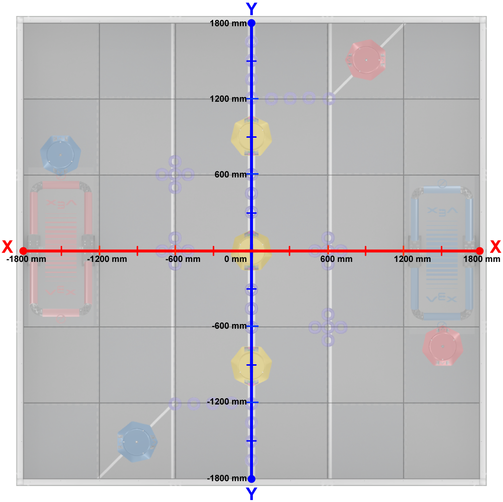

VEXcode VR'deki Alan, X ve Y konumları için yaklaşık -1800 mm ile 1800 mm arasında değişir. Moby'nin başlangıç ​​konumu seçilen başlangıç ​​konumuna bağlıdır.
Merkez konumu veya başlangıç ​​noktası (0,0), Sahanın merkezindeki Nötr Mobil Kalede bulunur.

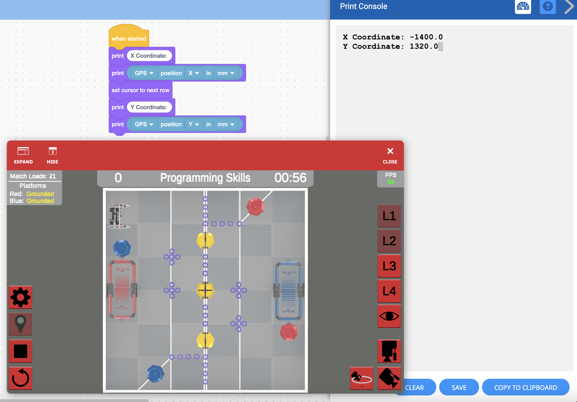

Araç Kutusu'ndaki Algılama kategorisindeki raporlayıcı blokları, projenizdeki GPS Sensöründen konumsal değerleri raporlamak için kullanılabilir.
VEXcode VR programlama ortamının kullanıcıları için önemli olan belirlenmiş bölgeleri, puanlama alanlarını ve robot etkileşim noktalarını gösteren, 2021-2022 sezonu için VRC Tipping Point oyun alanı düzenini gösteren diyagram.
Moby'nin Sahadaki GPS Sensörünün geçerli X ve Y koordinatları, Araç Kutusu'ndaki Görünümler kategorisindeki bloklar kullanılarak Print Console'da görüntülenebilir.

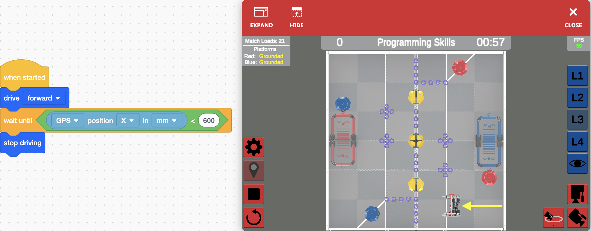

Kartezyen koordinat sistemi bilginizi kullanarak belirli konumlara giderek Moby'nin Sahada gezinmesine yardımcı olmak için GPS Sensörünü kullanabilirsiniz. Moby, GPS Sensörünü kullanarak, sensörün değeri bir eşik değerinden büyük veya küçük olana kadar X veya Y eksenleri boyunca ilerleyebilir. Bu, Moby'nin ayarlanan mesafeler yerine sensör geri bildirimini kullanarak sürüş yapmasına olanak tanır.
VRC Tipping Point yarışması için programlama ortamını gösteren VEXcode VR arayüzünün ekran görüntüsü. Bu ortamda, kullanıcıların sanal robotik aracılığıyla kodlama kavramlarını öğrenmeleri için blok tabanlı ve metin tabanlı kodlama seçenekleri sunuluyor.
Bu projede Moby, D başlangıç ​​konumundan X ekseninin değeri 600 mm'nin altına düşene kadar ilerleyecek, ardından Moby'nin dönme merkezini beyaz bant çizgisine yerleştirerek duracak.
Not: Parametrelerinizi ayarlarken robotun ataletini veya sürüklenmesini hesaba katmanız gerekebilir.

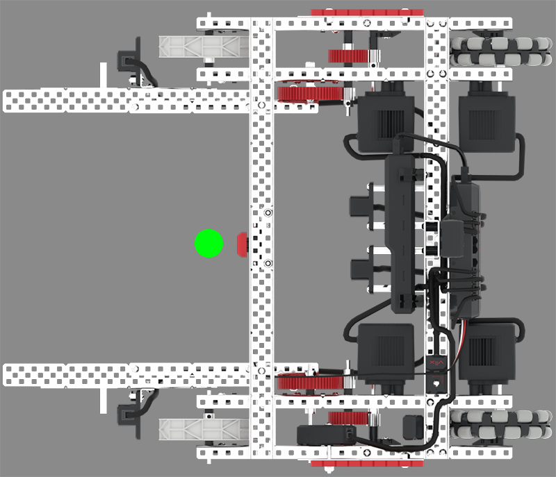

Moby'de GPS Sensör Konumu ve Dönüş Merkezi
VRC Tipping Point (2021-2022) yarışması için programlama ortamını gösteren VEXcode VR arayüzünün ekran görüntüsü; kullanıcıların sanal bir robotla kodlama kavramlarını öğrenmeleri için blok tabanlı ve metin tabanlı kodlama seçenekleri sunuyor.
GPS Sensörü robotun arkasına monte edilirken Moby'nin dönme merkezi robotun önünde bulunur.
GPS Sensörü, V5RC Tipping Point'te bu ofseti (yaklaşık 260 mm) hesaba katacak şekilde yapılandırılmıştır, böylece raporlanan değerler Moby'nin dönüş merkezini yansıtır.

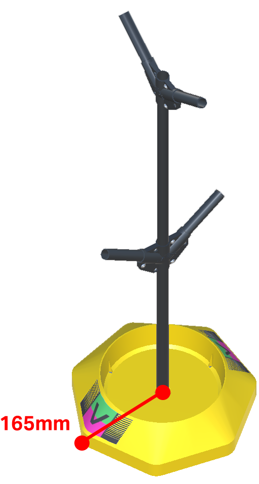

Mobil Hedeflerin maksimum çapı 330,2 mm'dir (13 inç), dolayısıyla Mobil Kalenin merkez noktasından kenarına (yarıçap) kadar olan mesafe yaklaşık 165 mm'dir (6,5 inç).

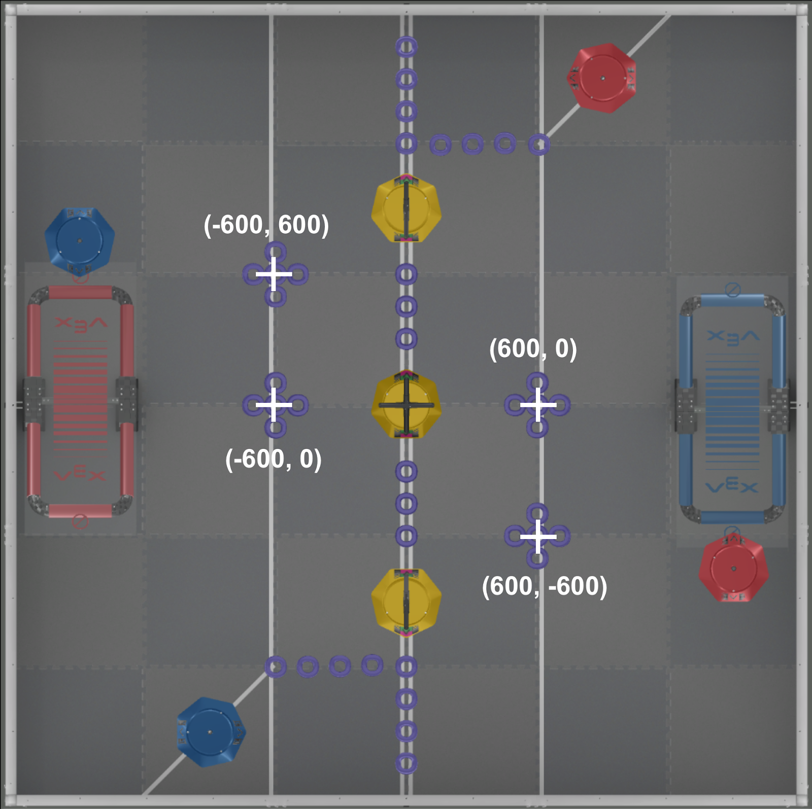

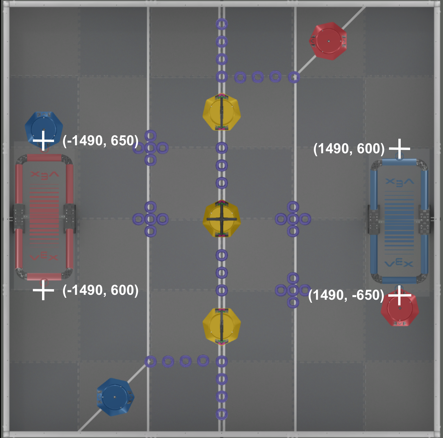

Aşağıdaki referans, her Maçın başlangıcındaki Saha kurulumuna dayanarak, V5RC Sahasındaki oyun elemanlarının yaklaşık merkez noktası koordinat konumları için bir kılavuz olarak sağlanmıştır. Projelerinizi oluşturmak için bu koordinatları kullanırken Mobil Hedefin yarıçapını hesaba katmayı unutmayın.
Mobil Hedef Koordinatları
STEM öğreniminde eğitim amaçlı blok tabanlı kodlama seçenekleri ve sanal bir robot içeren VRC Tipping Point meydan okuması (2021-2022) için programlama ortamını gösteren VEXcode VR arayüzünün ekran görüntüsü.
Halka Kümesi Koordinatları
