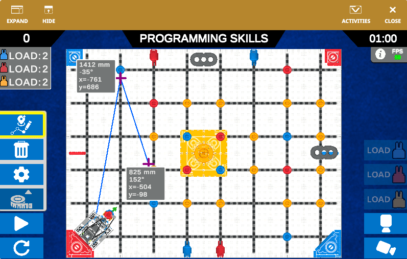

Robotun Mix and Match Oyun Alanı'ndaki başlangıç ​​konumundan bir yol ile birbirine bağlanan iki ara nokta.

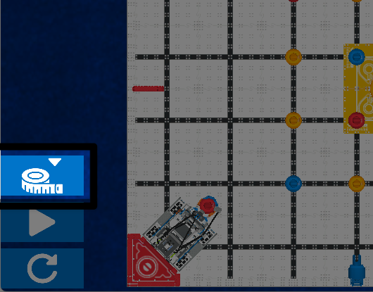

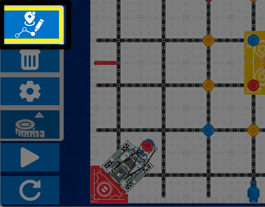

Navigasyon Kitini açmak için Navigasyon Kiti düğmesini seçin.
Navigasyon Kitinde yol noktaları eklemek veya düzenlemek için kullanılan yol noktası aracı.
Navigasyon Kitini açmak için Yol Noktası düğmesini seçin. Seçildikten sonra, düğme sarı bir çerçeveyle çevrelenecek ve bu da Oyun Alanına bir yol noktası eklemeye hazır olduğunuzu gösterecektir.

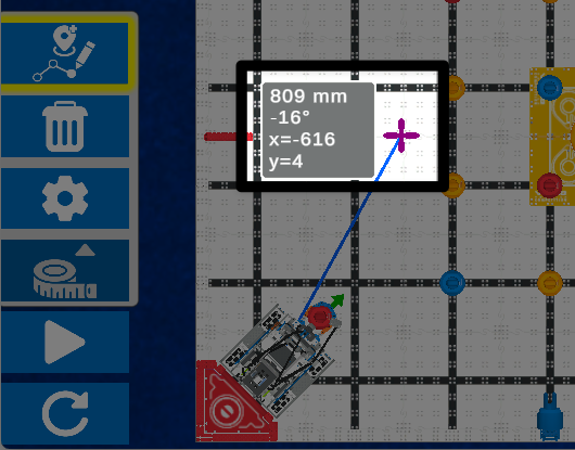

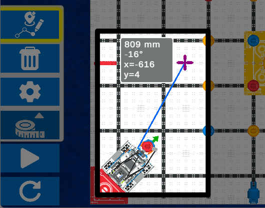

Oyun alanında mesafe, yön ve xy koordinatlarını içeren yol noktası işaretçisi.

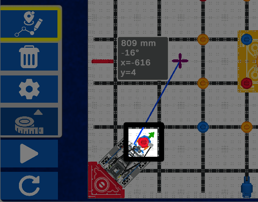

Yol noktası yerleştirmek istediğiniz oyun alanı konumunu seçin. Seçildikten sonra, ara noktayı göstermek için + sembolü görünecek ve o noktaya ait navigasyon verileri yanındaki kutuda görüntülenecektir.
Robotun yönü ve konumu, Navigasyon Kiti oyun alanındaki bir ara noktaya göre.
Robotun dönüş merkez noktasından hedef noktaya kadar olan yörüngeyi gösteren mavi bir çizgi de görünmektedir. Bu yazının ilerleyen bölümlerinde navigasyon verileri ve rota hakkında daha fazla bilgi edineceksiniz.
Ok işareti, robotun pençesinden itibaren ileri yönünü gösterir.
Robotun önünden uzanan küçük yeşil bir ok, robotun ileri yönünü gösteriyor. Bu, robotun ileri doğru hareket ederken izleyeceği yörüngeyi göstermektedir.

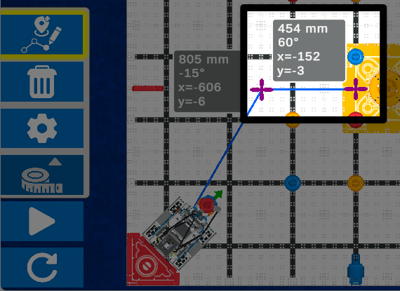

Oyun alanındaki diğer konumları seçerek rotanıza ek ara noktalar ekleyebilirsiniz.
İkinci ara nokta, sarı hedef alanına yerleştirildi ve ona ulaşmak için izlenecek yol ve navigasyon değerlerini gösterdi.
Gitmek istediğiniz bir sonraki konumu seçin, ardından + sembolü görünecektir.

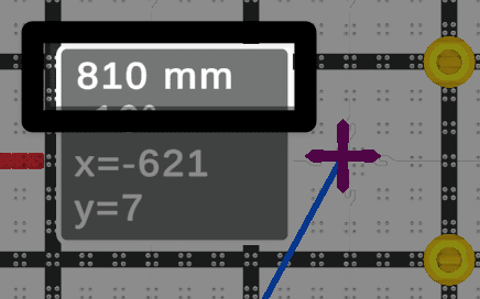

Mesafe
Milimetre (mm) cinsinden mesafe, robotun dönüş merkez noktasından ara noktaya olan mesafeyi gösterir. Robot hareket ettikçe, mesafe verileri de buna göre değişecektir.
Yol noktası mesafesini gösteren navigasyon veri kutusu: 810 mm
Mesafe değeri, navigasyon veri kutusunun ilk satırında yer alır.
Soldaki videoda, navigasyon verilerinden alınan 605 mm'lik mesafe, blok için sürüş parametresi olarak girilmiştir. Proje başlatıldığında, yörünge çizgisi ve mesafe verileri ayarlandıkça robot 605 mm ileriye doğru hareket eder. Robotun merkezi hedef noktaya ulaştığında, navigasyon verileri kaybolur.

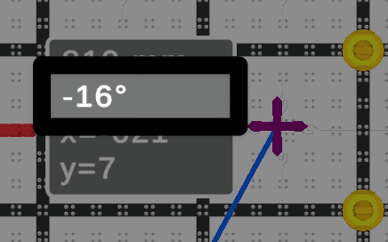

Derece cinsinden açı, robotun dönüş merkez noktasından hedef noktaya kadar olan dönüş açısını gösterir.
Yol noktası dönüş açısını -16 derece olarak gösteren navigasyon verileri.
Açı değeri, navigasyon veri kutusunun ikinci satırında yer almaktadır.
Pozitif dönüş açısı sağa dönüşü, negatif dönüş açısı ise sola dönüşü gösterir.
Soldaki videoda, navigasyon verilerinden alınan 45 derecelik sağa dönüş açısı, blok için dönüşün parametreleri olarak girilmiştir. Proje başlatıldığında, yörünge çizgisi ve navigasyon verileri ayarlandığı için robot sağa doğru 45 derece döner.
Robot döndükçe mesafe verilerinin değiştiğini unutmayın.

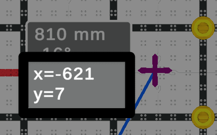

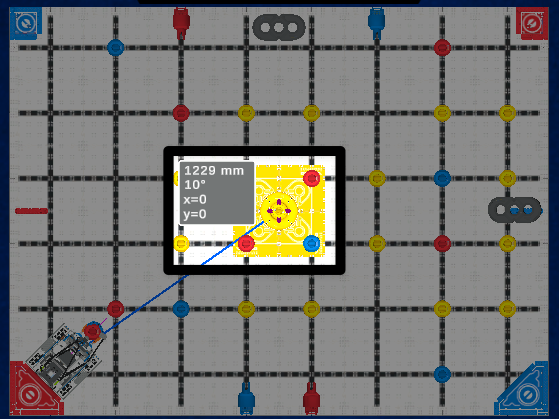

Navigasyon verilerindeki x ve y değerleri, oyun alanındaki ara noktanın x ve y koordinatlarını gösterir. Başlangıç ​​noktası (0, 0), oyun alanının merkezidir.
Robot hareket ettikçe x ve y koordinat verileri değişmeyecektir, çünkü ara nokta konumu koordinat sistemi içinde sabittir. Bir VR Oyun Alanının koordinatları hakkında daha fazla bilgi edinmek için API Referansına .
Yol noktası koordinatlarını gösteren navigasyon verileri: X = -621, Y = 7
X ve y koordinat değerleri, navigasyon veri kutusunun sırasıyla üçüncü ve dördüncü satırlarıdır.
Robotun başlangıç ​​pozisyonundan itibaren izlediği yol ve navigasyon verileriyle birlikte, merkezdeki hedef noktasındaki ara nokta.
X ve Y koordinatları orijine göre belirlenir ve konum veya GPS sensörlerine sahip VR robotlarının kullanıldığı bir projede kullanılabilir.

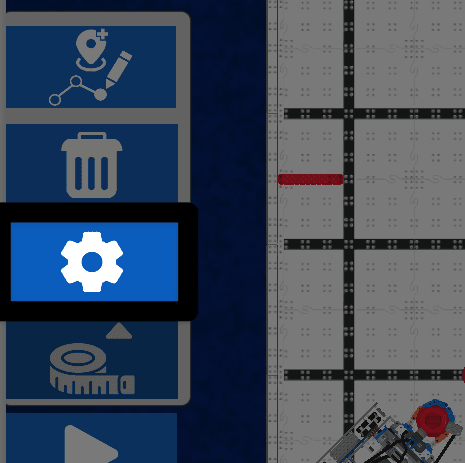

Navigasyon Kiti içerisinde Ayarlar düğmesini seçin.
Navigasyon verilerinin oluşturulduğu konumu değiştirmek için "Milimetre cinsinden Mesafe Kayması" seçeneğini kullanın. Mesafe Ofseti değeri, bu videoda gösterildiği gibi, yaptığınız seçime bağlı olarak güncellenecektir.

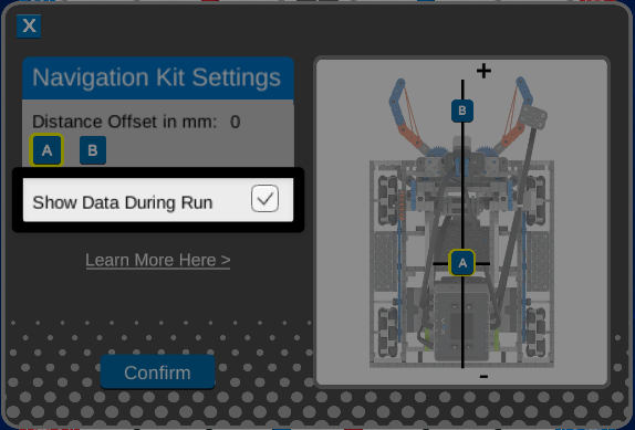

Sağ tarafta konumun grafiksel bir gösterimini göreceksiniz; bu, ofseti robot üzerindeki istediğiniz konuma ayarlamanıza yardımcı olacaktır.
Ayarlarınızı kaydetmek için seçin ve onaylayın.
Çalışma Sırasında Verileri Göster özelliği etkinleştirilmiş ve Onay seçeneği işaretlenmiş Navigasyon Kiti ayarları.
Navigasyon Verilerini Göster
Varsayılan olarak, bir proje çalışırken navigasyon verileri gösterilir, böylece hem ara noktalar hem de navigasyon veri kutuları Saha üzerinde görünür. Koşu sırasında navigasyon verilerini gizlemek ve yalnızca ara noktaları göstermek için kutucuğu işaretini kaldırın.
