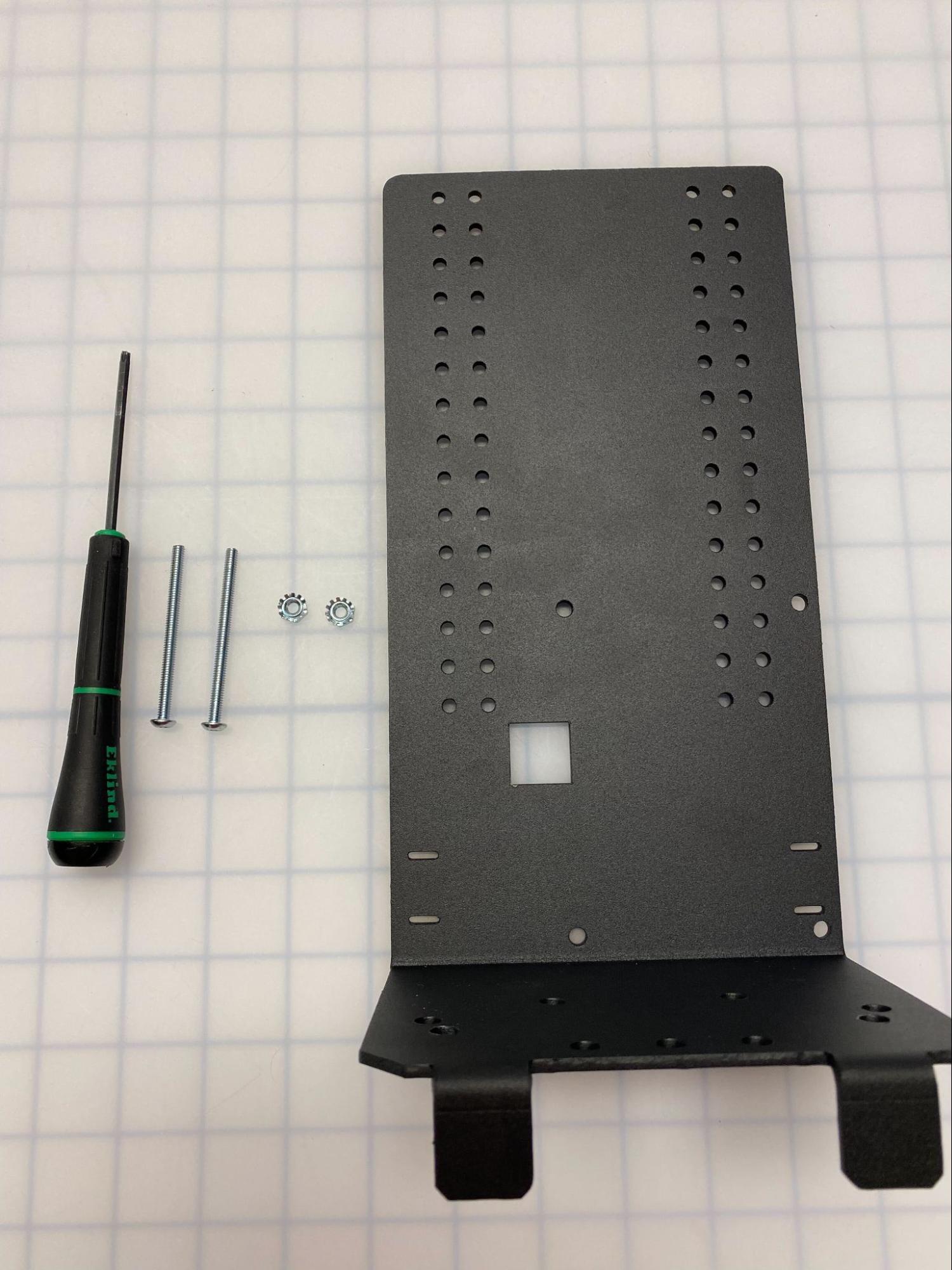

Saha monitör standının taşınabilir saha donanımına montajı için gerekenler:
  • Yıldız Tahrikli Vida 8-32 x 2,25” - Adet 2
  • Nylock Somunları - Adet 2
  • T15 tornavida

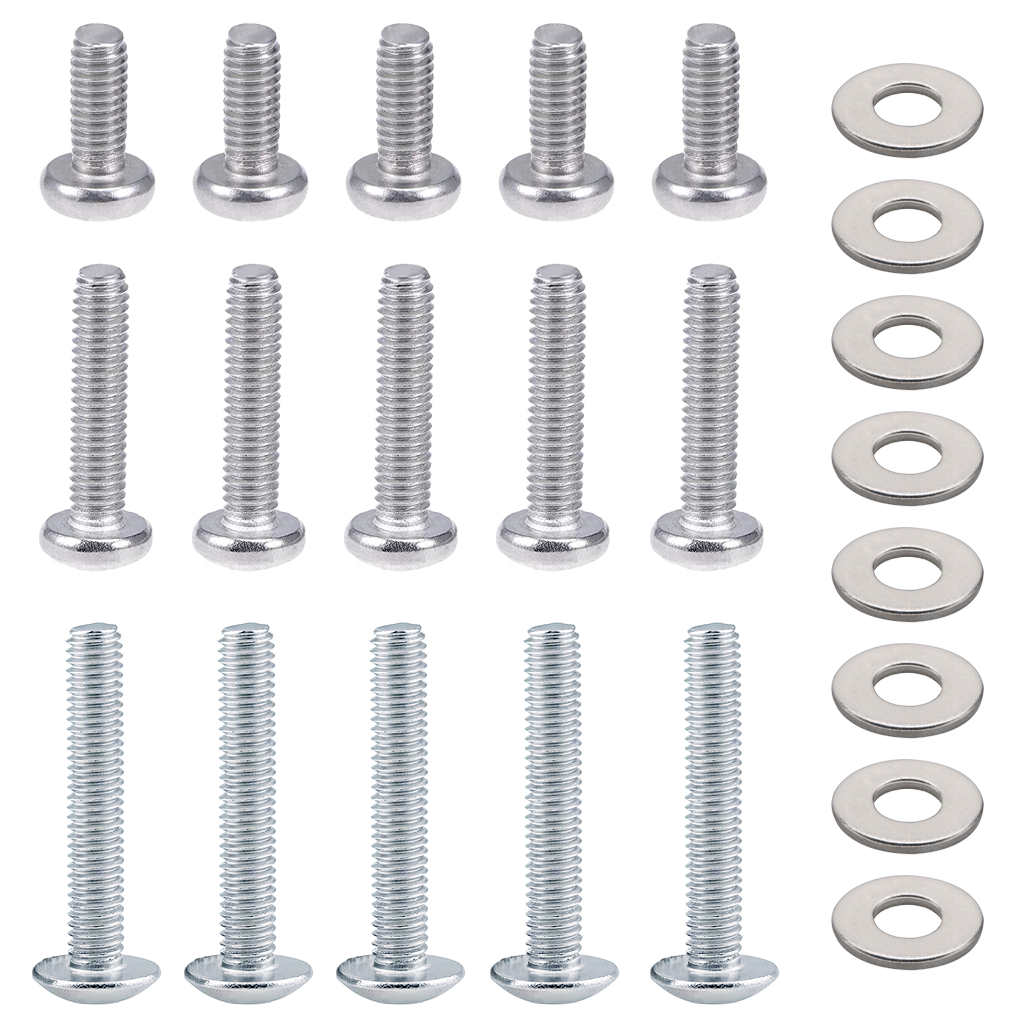

  • Standartlaştırılmış VESA Monitör Montaj Donanımı
  • Vida, M4 x 0,7 x 10mm - Adet 5
  • Vida, M4 x 0,7 x 18 mm - Adet 5
  • Vida, M4 x 0,7 x 25 mm - Adet 5
  • Ara Parça - Adet 8

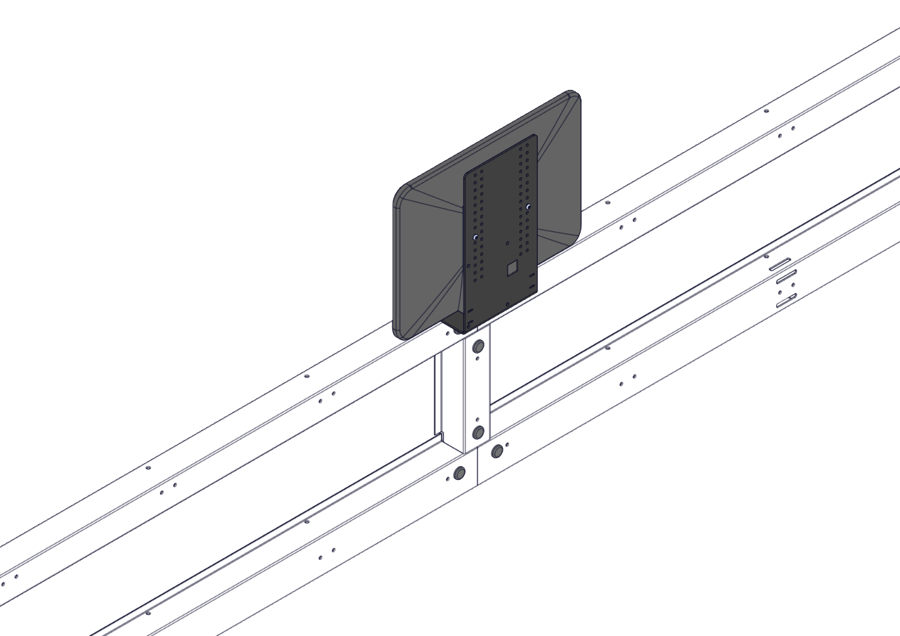

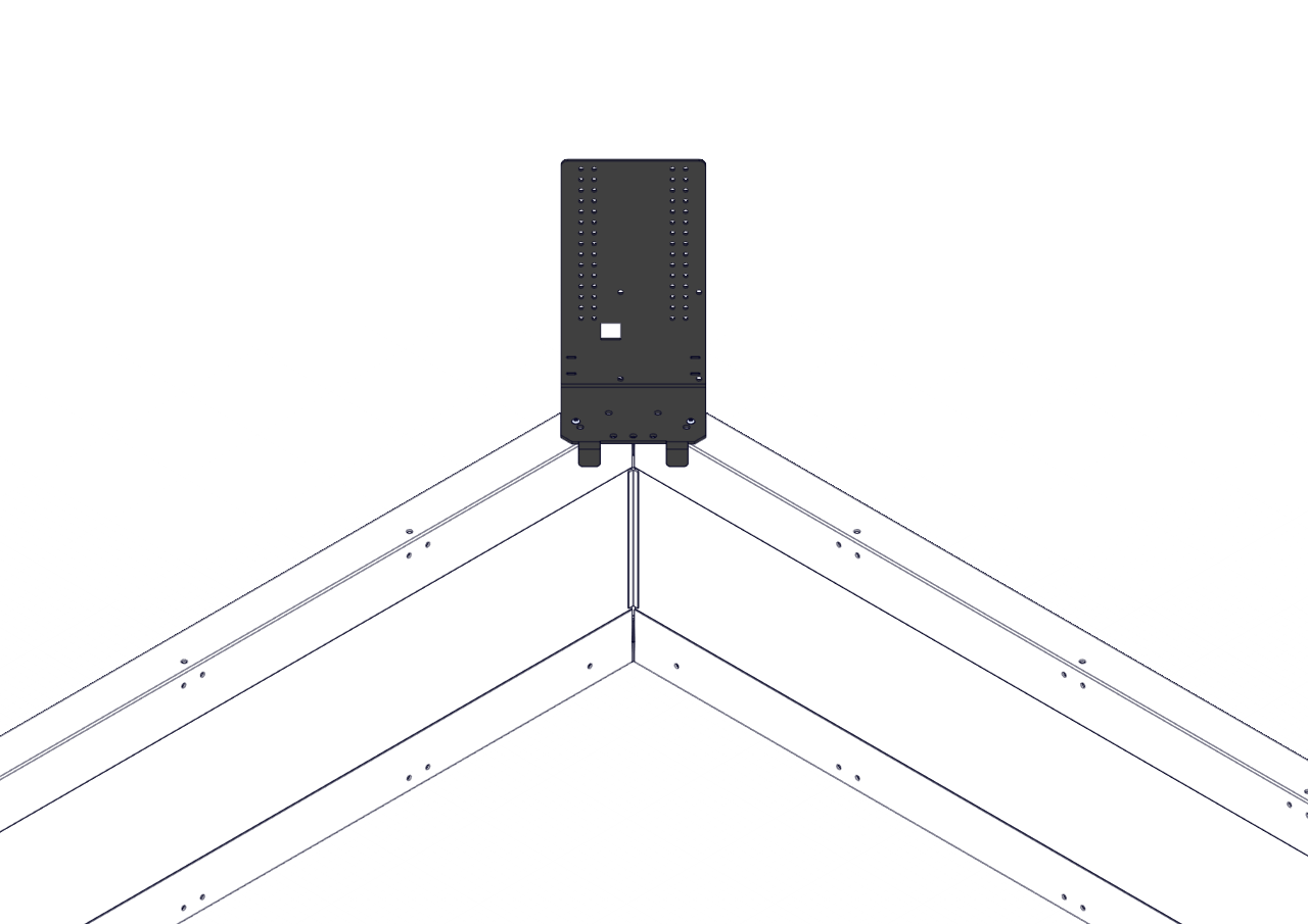

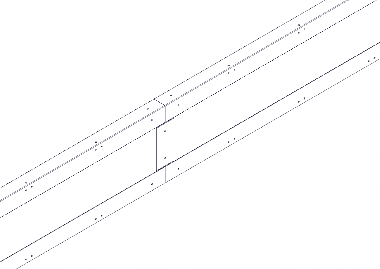

3. Saha monitörü standının takılacağı yeri belirleyin
  • Saha monitörü standı, bir T konektörüyle herhangi bir köşeye veya herhangi bir kenara takılabilir.

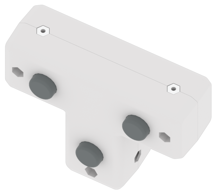

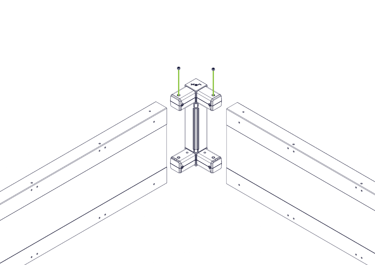

4. Konum belirlendikten sonra, naylon somunları köşe konnektörü veya T konnektörleri üzerindeki somun ceplerine yerleştirin.
  • Bunu yapmak için, somun ceplerini açığa çıkaracak şekilde konnektörlerdeki çıkıntıları açın.
Robotik yarışmalarında optimum performans için temel bileşenleri ve bağlantıları vurgulayan, V5 yarışma robotunun montaj sürecini gösteren diyagram.
Not: naylon somunların doğru yönde takıldığından emin olun.

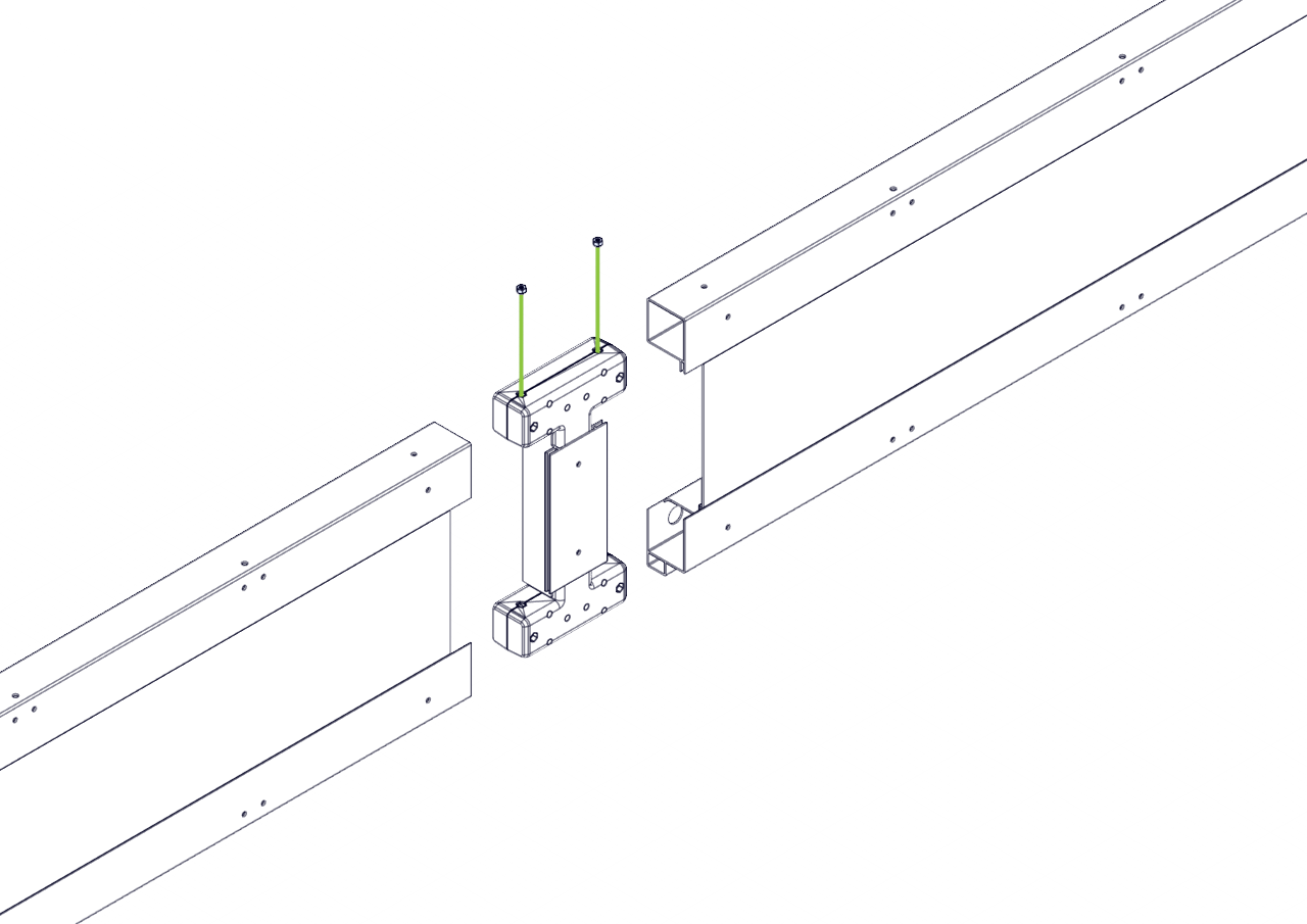

5. Ekstrüzyonları tekrar konnektöre bağlayın.
  • Somunların somun ceplerinin içinde kaldığından emin olun.

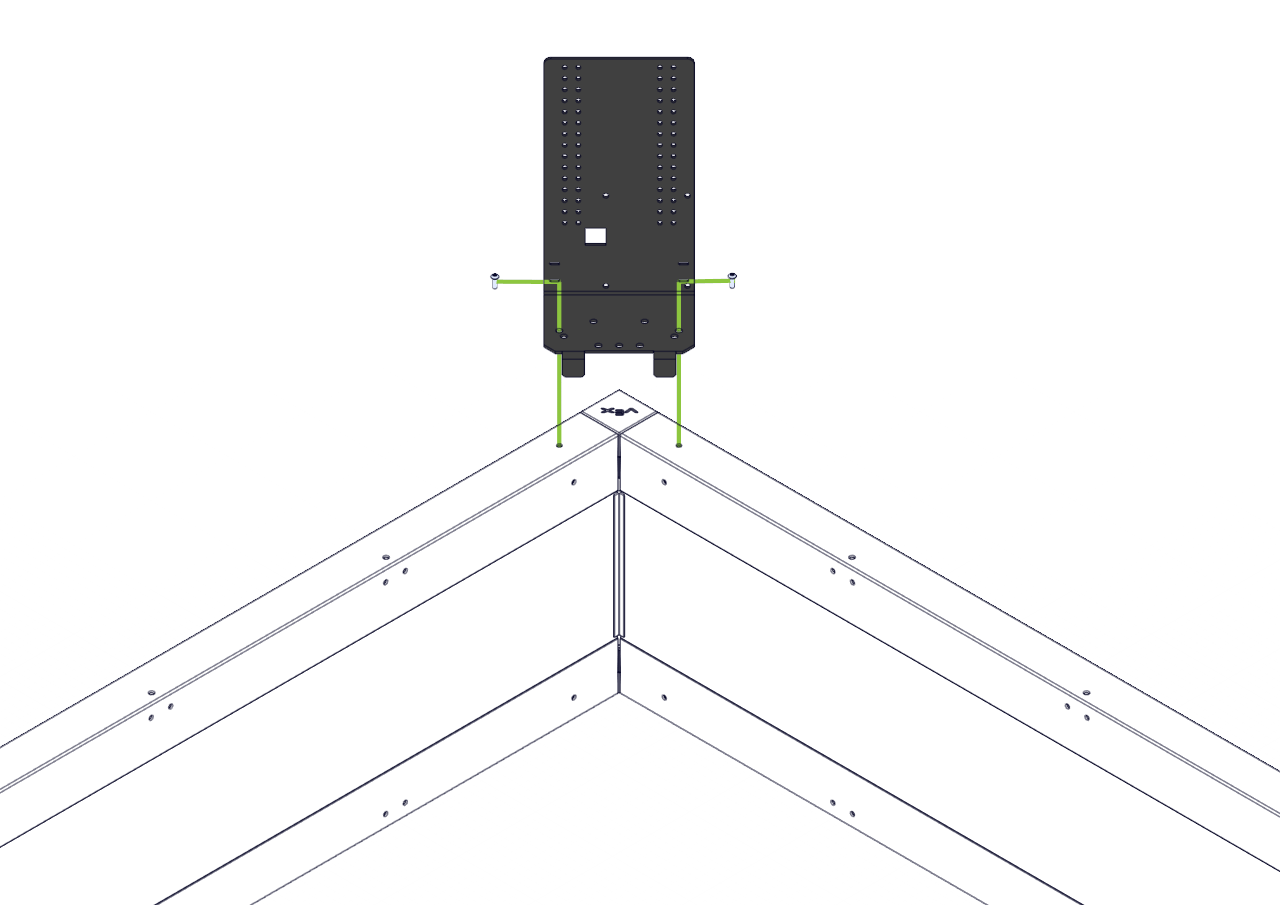

6. Saha monitörü standını ekstrüzyonların üzerine yerleştirin.
  • Standı iki yıldız vidayla takın.
  • Vidaların tamamen sıkıldığından ve saha monitörü standının sağlam olduğundan emin olun.

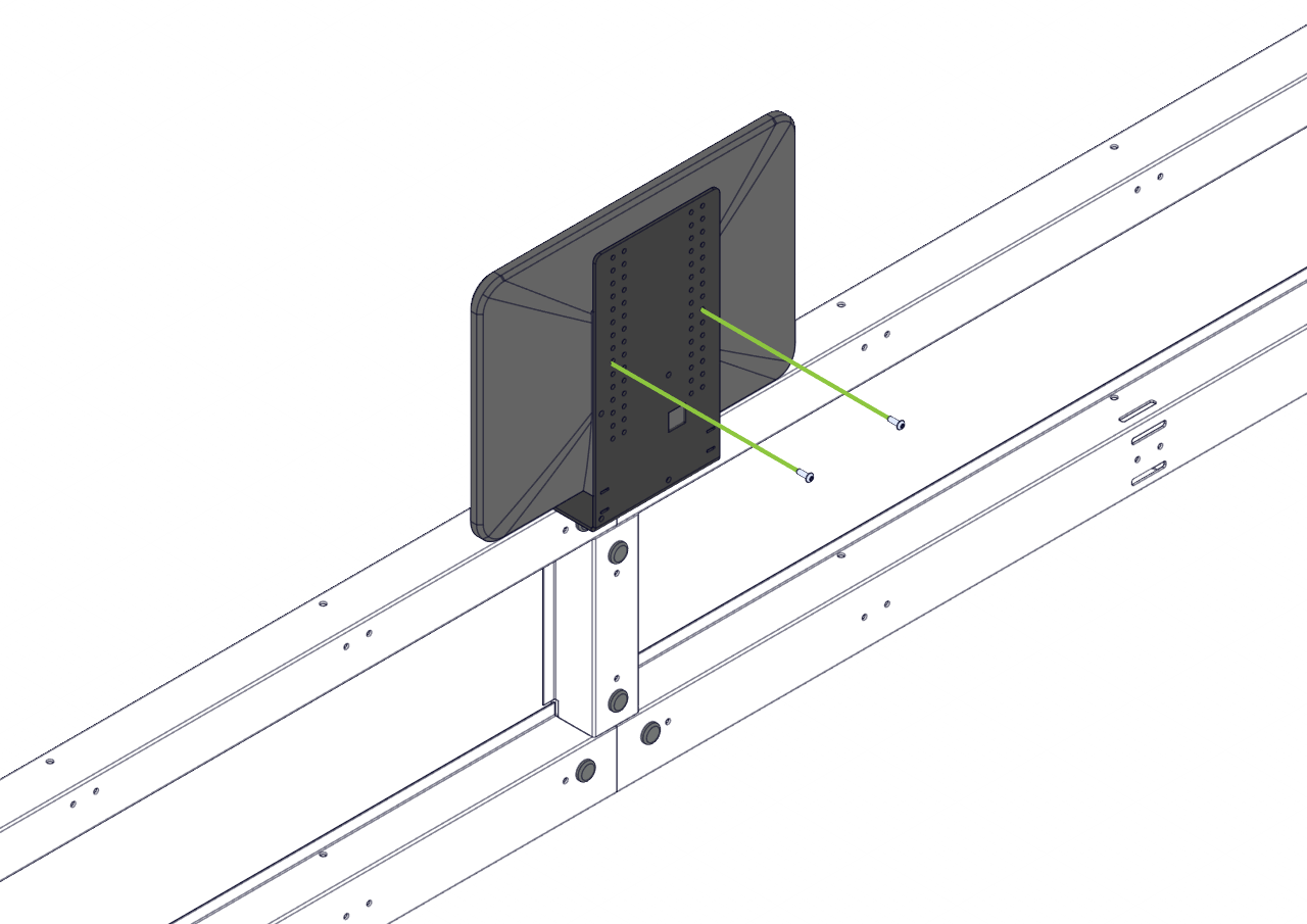

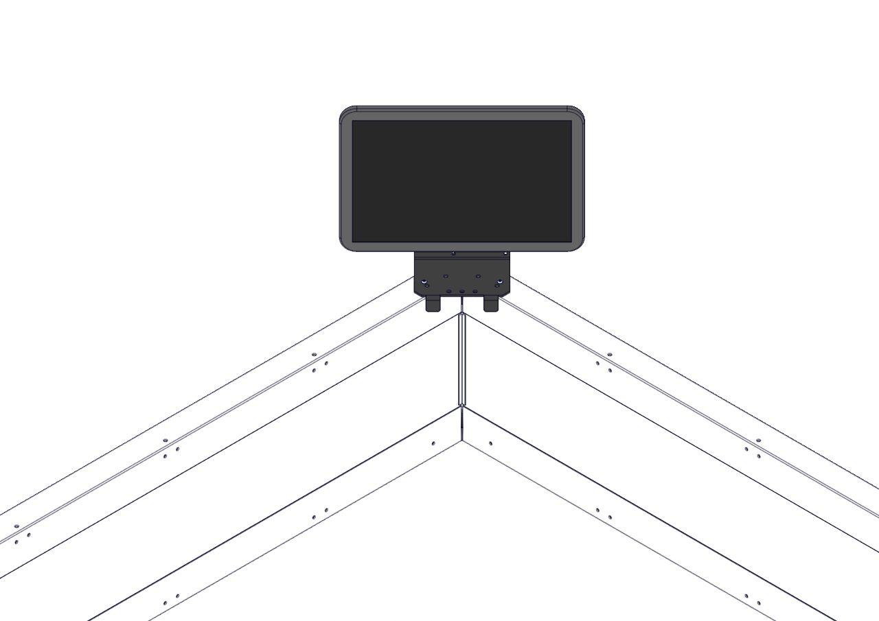

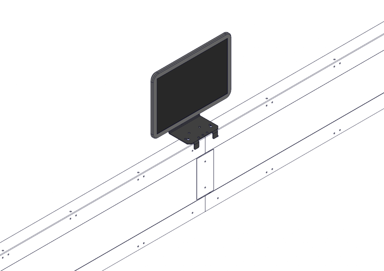

7. Standart VESA Monitör Montaj Donanımını kullanarak monitörü saha monitörü standına takın.
  • Monitör sahaya dönük olmalıdır.
  • Monitörü bu resimlerde gösterildiği gibi sahanın kenarlarına veya köşelerine takabilirsiniz.
