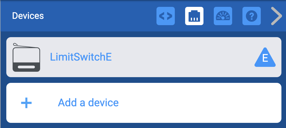

3 Kablolu Cihazın Bağlantı Noktasını Değiştirme
Daha önce eklenen Limit Anahtarı ile gösterilen VEXcode EXP Cihazları menüsü.
Cihazlar penceresinde 3-Kablolu Cihazı seçerek 3-Kablolu Cihazın bağlantı noktası numarasını değiştirebilirsiniz.
VEXcode EXP Devices menüsü cihazın portunu D olarak değiştirdikten sonra. D port seçeneği artık yeşil renkte. Aşağıda Bitti butonu vurgulanmıştır.
Bağlantı Noktası Seçimi ekranında farklı bir bağlantı noktası seçtiğinizde bağlantı noktası numarası yeşile dönecektir. Daha sonra değişikliği göndermek için "Bitti"yi seçin.
