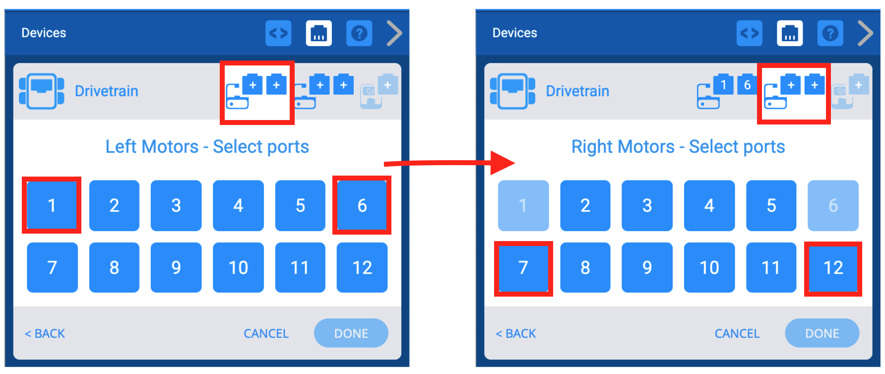

2 Sol Motor ve 2 Sağ Motor için Port seçme sürecini gösteren yan yana iki ekran görüntüsü.
VEX IQ Brain'de Sol Motorların ve Sağ Motorların hangi bağlantı noktalarına bağlanacağını seçin. Diğer cihazlar için önceden yapılandırılmış olan bağlantı noktaları kullanılamayacaktır.

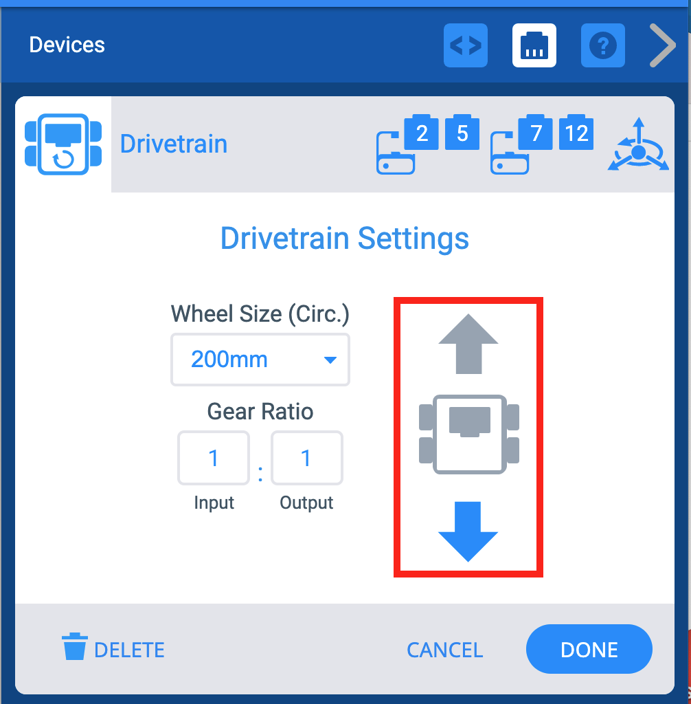

Aktarma Organını Ters Çevirme
Aktarma Organları Ayarları menüsünün gösterildiği VEXcode IQ Aygıtları penceresi. Aktarma Organlarının yönünü değiştirmek için ters ok seçilmiştir.
Seçenekler ekranı ayrıca Aktarma Organının yönünün tersine çevrilmesine de olanak tanır.
