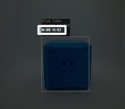

Yapay Zeka Görüşü tarafından Yardımcı Programda tespit edilen Mavi Küpün yakın çekimi. Mavi Küp'ün üstündeki metnin bir kısmı vurgulanır ve W iki nokta üst üste 80 H iki nokta üst üste 92 şeklinde okunur. Bu, küpün genişliğinin 80 piksel, yüksekliğinin ise 92 piksel olduğunu göstermektedir.
Genişlik ve Yükseklik
Bu, algılanan nesnenin piksel cinsinden genişliği veya yüksekliğidir.
Genişlik ve yükseklik ölçümleri farklı nesnelerin tanımlanmasına yardımcı olabilir. Örneğin, Küpler benzer genişliğe ve yüksekliğe sahip olacak, ancak Halkalar yükseklikten daha büyük genişliğe sahip olacaktır.

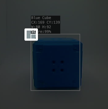

Yapay Zeka Görüşü tarafından Yardımcı Programda tespit edilen Mavi Küpün yakın çekimi. Mavi Küpün etrafındaki kutunun sol üst köşesi vurgulanarak başlangıç noktası belirtilir.
OriginX ve OriginY
OriginX ve OriginY, tespit edilen nesnenin sol üst köşesindeki koordinatın piksel cinsinden değeridir.
OriginX ve OriginY koordinatları navigasyon ve konumlandırmada yardımcı olur. Bu koordinatı nesnenin Genişliği ve Yüksekliği ile birleştirerek nesnenin sınırlayıcı kutusunun boyutunu belirleyebilirsiniz. Bu, hareket eden nesnelerin izlenmesine veya nesneler arasında gezinmeye yardımcı olabilir.

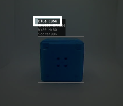

Yapay Zeka Görüşü tarafından Yardımcı Programda tespit edilen Mavi Küpün yakın çekimi. Vurgu, nesnenin üstündeki metnin bir kısmını vurgular ve Mavi Küp yazar
Yapay Zeka Görüşü tarafından Yardımcı Programda tespit edilen Mavi Küpün yakın çekimi. Mavi Küpün üstünde ID iki nokta üst üste 5 yazan bir metin bölümü vurgulanır. Bu, AprilTag ID'sinin 5 olduğunu gösterir.
Etiket Kimliği
tagID sadece AI Sınıflandırması ve AprilTagsiçin kullanılabilir. AI Sınıflandırması uygun ismini gösterecektir.
AprilTag ID'leri gerçek ID numarasını gösterecektir.
