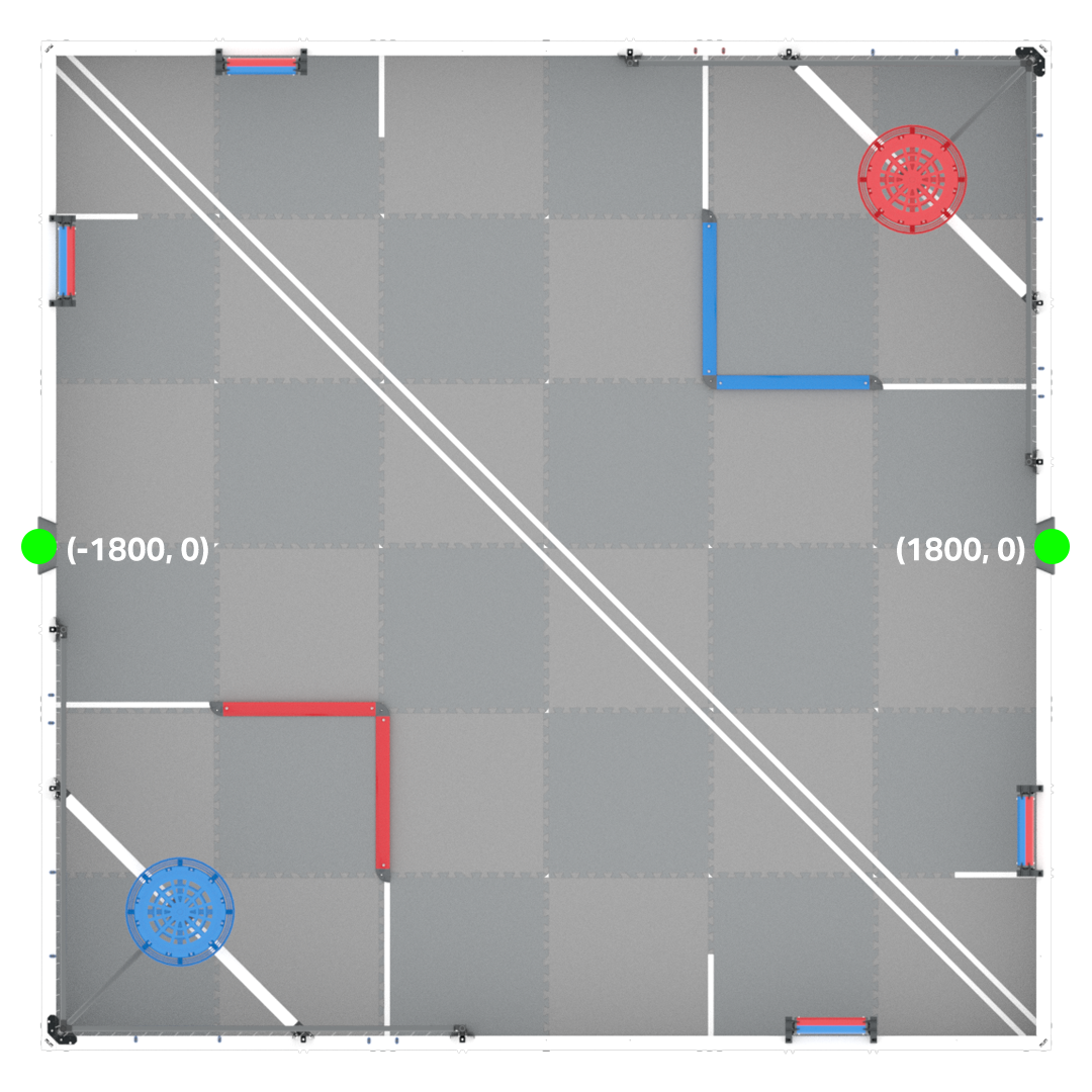

VRC Alanında (X, Y) Koordinatlarının Belirlenmesi
VEXcode VR'de VRC Spin Up'taki Alan, X ve Y konumları için yaklaşık -1800 mm ile 1800 mm arasında değişir. Disco'nun başlangıç ​​konumu seçilen başlangıç ​​konumuna bağlıdır.
Merkez konumu veya başlangıç ​​noktası (0,0), Alanın merkezinde bulunur.
