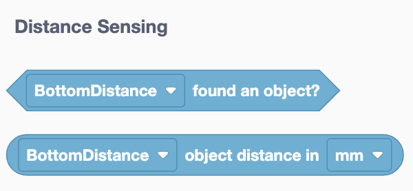

Mesafe Sensörü, bir nesnenin sensöre yakın olup olmadığının yanı sıra sensörün önünden bir nesneye olan yaklaşık mesafeyi milimetre veya inç cinsinden bildirir.
Blok tabanlı kodlama seçeneklerini ve VRC Spin Up (2022-2023) bağlamında kodlama kavramlarını öğrenmek için programlama ortamını gösteren sanal bir robotu gösteren VEXcode VR arayüzünün ekran görüntüsü.
Disco'nun önündeki Mesafe Sensörü, bir diskin girişin önünde olup olmadığını veya disklerin Sahada sensörden yaklaşık olarak ne kadar uzakta olduğunu belirlemek için kullanılabilir.

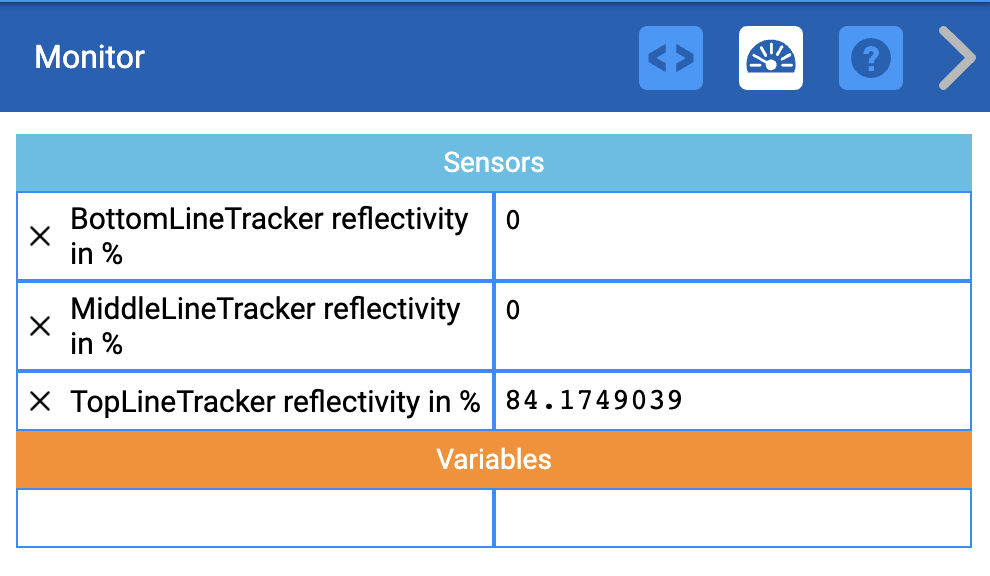

Üç adet Line Tracker Disco'nun girişinin alt tarafında bulunur. Bunlar, giriş içindeki disklerin konumunu tespit etmek ve girişte o anda kaç diskin tutulduğunu belirlemek için kullanılabilir.
Kullanıcıların simüle edilmiş bir ortamda kodlama kavramlarını ve robotik prensiplerini öğrenmeleri için blok tabanlı ve metin tabanlı kodlama seçenekleri sunan sanal bir robot programlama ortamını gösteren VEXcode VR arayüzünün ekran görüntüsü.
Hat izleyicileri, kızılötesi LED ve kızılötesi ışık sensöründen oluşan 3 kablolu bir sensördür. Yüzeyin yansıtıcılığını ölçerler. Line Tracker'ları kodlarken ortama bağlı olarak raporlanacak farklı yansıtma değerlerinin anlaşılması önemlidir. Bu örnekte, girişin üst kısmında halihazırda yüklü bir disk bulunmaktadır, dolayısıyla Top Line Tracker daha yüksek bir yansıtma değeri rapor etmektedir.
VEX V5 Hat İzleyicileri hakkında daha fazla bilgi edinmek için bu makaleye bakın.
VEXcode VR projesinde sensör değerlerinin izlenmesi hakkında daha fazla bilgi edinmek için (buradaki resimde gösterilmiştir), bu makaleye bakın.

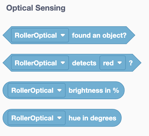

Optical Sensor, bir nesnenin sensöre yakın olup olmadığını, yakınsa o nesnenin ne renk olduğunu bildirir.
Optik Sensör ayrıca bir nesnenin parlaklığını ve renk tonu değerini derece cinsinden bildirebilir.
VRC Spin Up (2022-2023) programında sanal robotik aracılığıyla kodlama kavramlarını öğretmek için tasarlanan blok tabanlı kodlama ortamını gösteren VEXcode VR arayüzünün ekran görüntüsü.

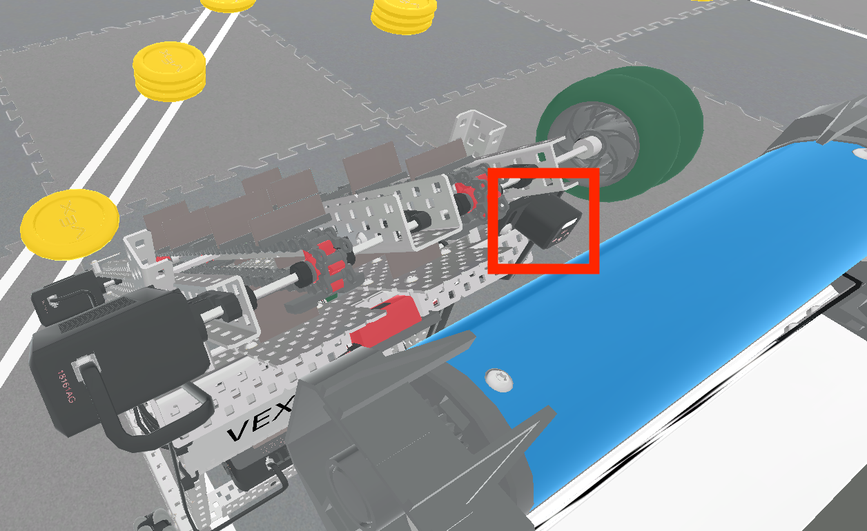

Optik Sensör Disco'nun üst kısmında tekerleklerin yakınında bulunur. Bu sensör, her bir silindirin rengini belirlemek için kullanılacak olan silindirlerin yüksekliğinde konumlandırılmıştır.

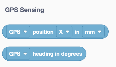

GPS Sensörü Disco'nun dönme merkezinin mevcut X ve Y konumunu milimetre veya inç cinsinden bildirebilir.
GPS Sensörü aynı zamanda geçerli yönü derece cinsinden de bildirebilir.
VRC Spin Up (2022-2023) için programlama ortamını gösteren VEXcode VR arayüzünün ekran görüntüsü; sanal bir robotla kodlama kavramlarını öğrenmek için tasarlanmış blok tabanlı bir kodlama düzeni sunuyor.
GPS Sensörü Disco'nun arkasına yakın bir yerde bulunur ve Sahanın iç çevresi boyunca GPS Alan Kodu Şeritlerini okuyarak robotun Sahadaki konumunu ve yönünü belirlemek için kullanılır.
VRC Spin Up (2022-2023) eğitim programıyla ilgili olarak sanal robotik aracılığıyla kodlama kavramlarını öğretmek için tasarlanmış blok tabanlı kodlama ortamını gösteren VEXcode VR arayüzünün ekran görüntüsü.
Kartezyen koordinat sistemi bilginizi kullanarak belirli konumlara giderek Disco'nun Sahada gezinmesine yardımcı olmak için GPS Sensörünü kullanabilirsiniz.
Disco, GPS Sensörünü kullanarak, sensörün değeri bir eşik değerinden büyük veya küçük olana kadar X veya Y eksenleri boyunca ilerleyebilir. Bu, Disco'nun ayarlanan mesafeler yerine sensör geri bildirimini kullanarak sürüş yapmasına olanak tanır.
