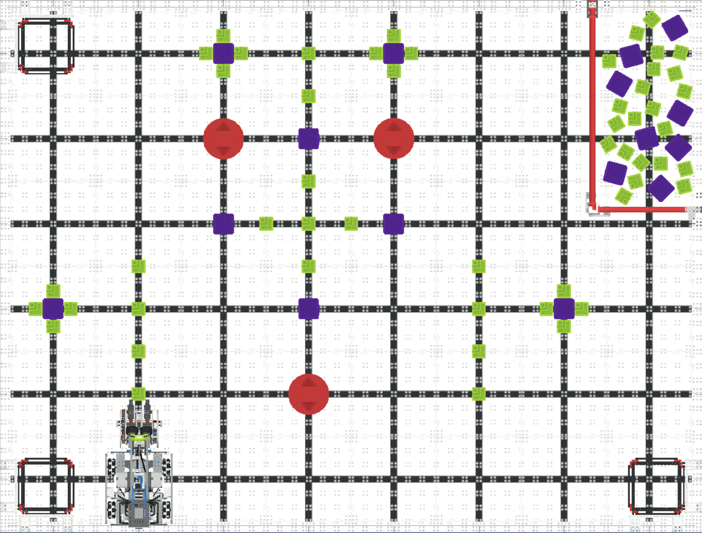

VEXcode VR'deki VIQRC Tam Hacimli Oyun Alanındaki Saha, 2023-2024 VIQRC Tam Hacimli Yarışma oyunundaki yüz yüze Beceri Maçı Sahası ile aynı boyutlara ve düzene sahiptir. Bu bilgiler VEXcode VR'de VIQRC Full Volume için projeler oluştururken faydalı olabilir.

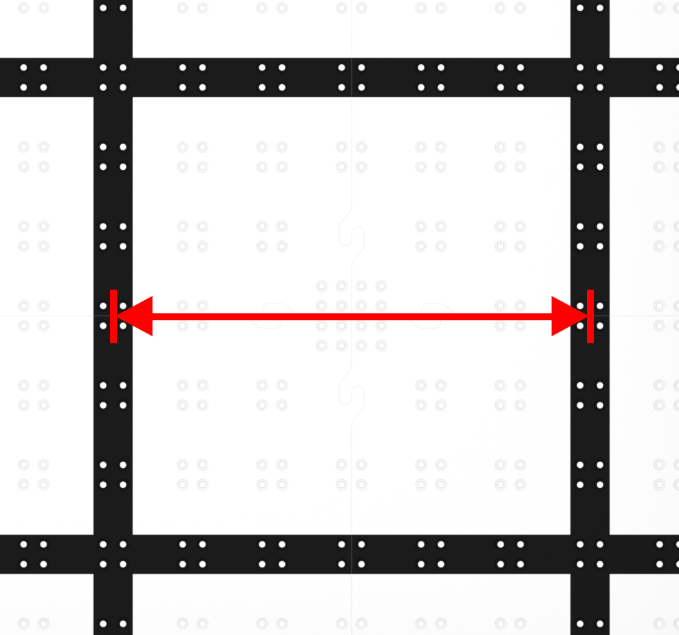

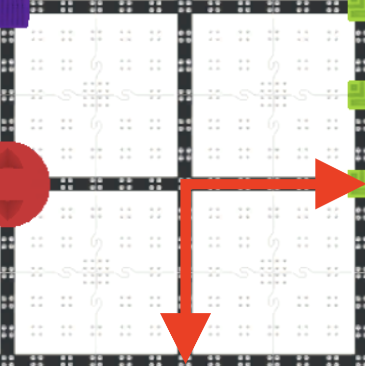

Sahadaki her tam siyah kare 300 mm x 300 mm'dir (~12 inç x 12 inç).

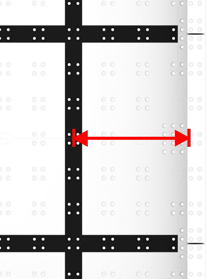

Sahadaki her yarım siyah kare 150 mm x 300 mm'dir (~6 inç x 12 inç).

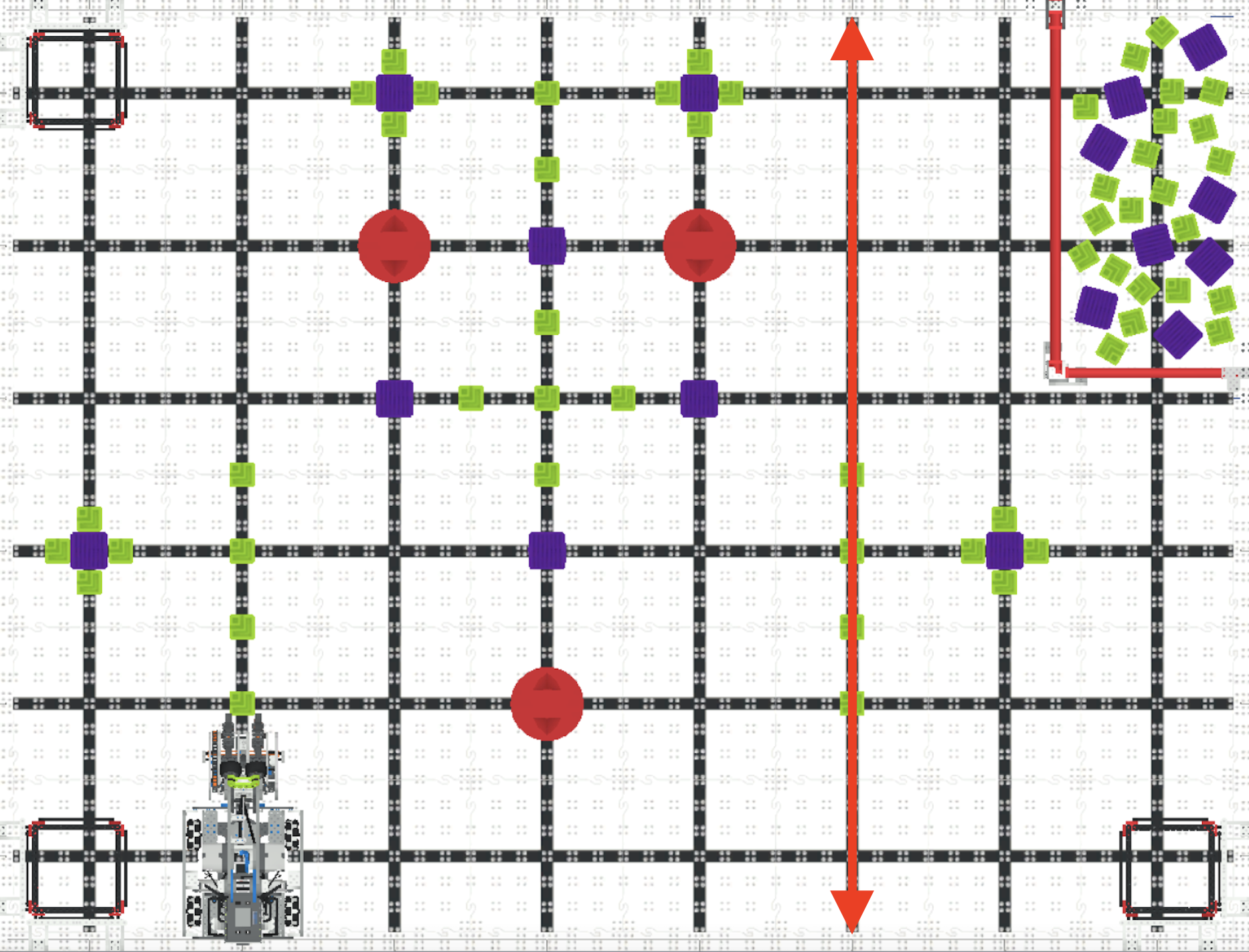

Alan 5 tam siyah kareden ve iki yarım kare uzunluğundadır.
Toplamda, Saha 1,8 m (~6 fit) uzunluğundadır.

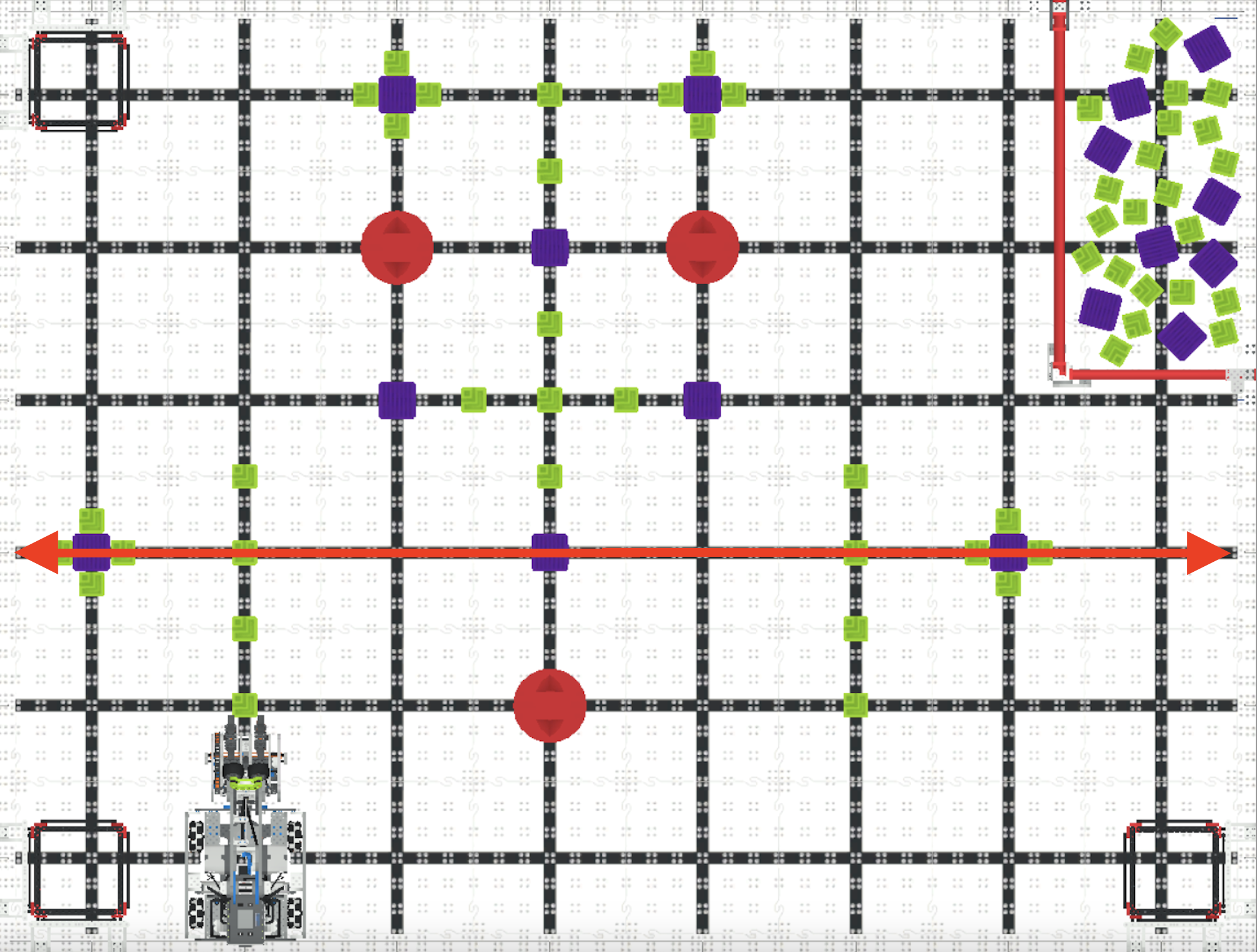

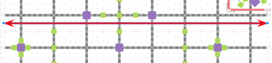

Alan 7 tam siyah kareden ve iki yarım kare genişliğindedir.
Toplamda Saha 2,4 m (~8 fit) genişliğindedir.

Her tam kare ölçümü Döşeme üzerindeki siyah çizginin merkezinde başlar ve biter.
Her kısmi kare ölçümü siyah çizginin ortasından başlar ve duvarın iç kenarında biter.

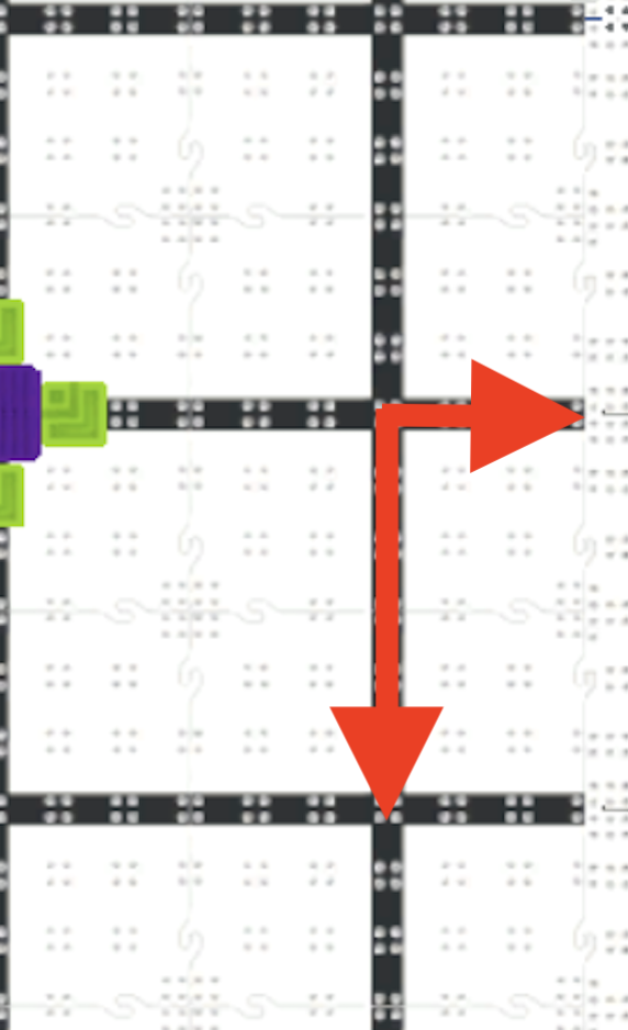

Toplam Alan ölçümleri duvarların iç kenarında başlar ve biter.
